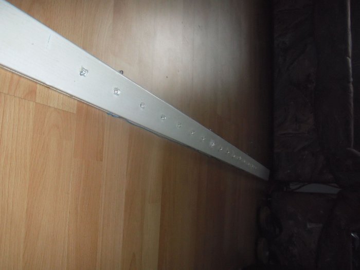

So ich hab dann auch mal wieder was kleines gebaut.
Mir war es zu dunkel in meiner Sitzecke, da hab ich überlegt was ich noch dahab und was ich daraus bauen könnte.
Nun meine kleine Reportage ^^

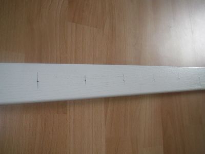

also als erstes hab ich eine Leist genommen und die Bohrlöcher für die LED's aufgezeichnet..
Als LED's die nach unten Strahlen und das meiste Licht bringen hab ich folgende genommen
uperFlux LED warmweiß 4000mcd 65° 3.2V
für das Licht nach oben und vorne hab ich 6 Kaltweisse normale LED's genommen
(3,2V, 20mA, 9000mcd)
Netzteil habe ich ein 12V genommen
3 LED's in Reihe mit einem 150 Ohm Widerstand.
Eingeschaltet wird das ganze über mein Schaltpult auf dem Tisch :D
Bei den LED's hab ich jeweils 2 Beinchen abgeschnitten und an die anderenbeiden Beinchen jeweils einen Draht angelötet und möglichst flach an das LED-Gehäuse gebogen.
Dann die LED's auf die löcher gesetzt und mit heißkleber fixiert.

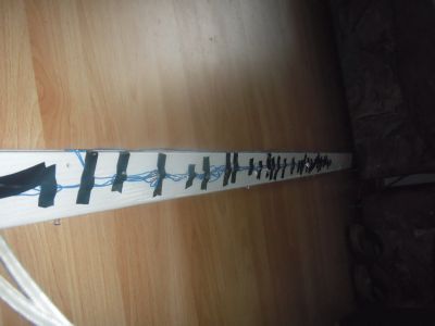

auf der Rückseite die Leitung mit Isolierband befestigt, nicht grad schön aber musste flach sein, Kabelkanal hätte man gesehen..

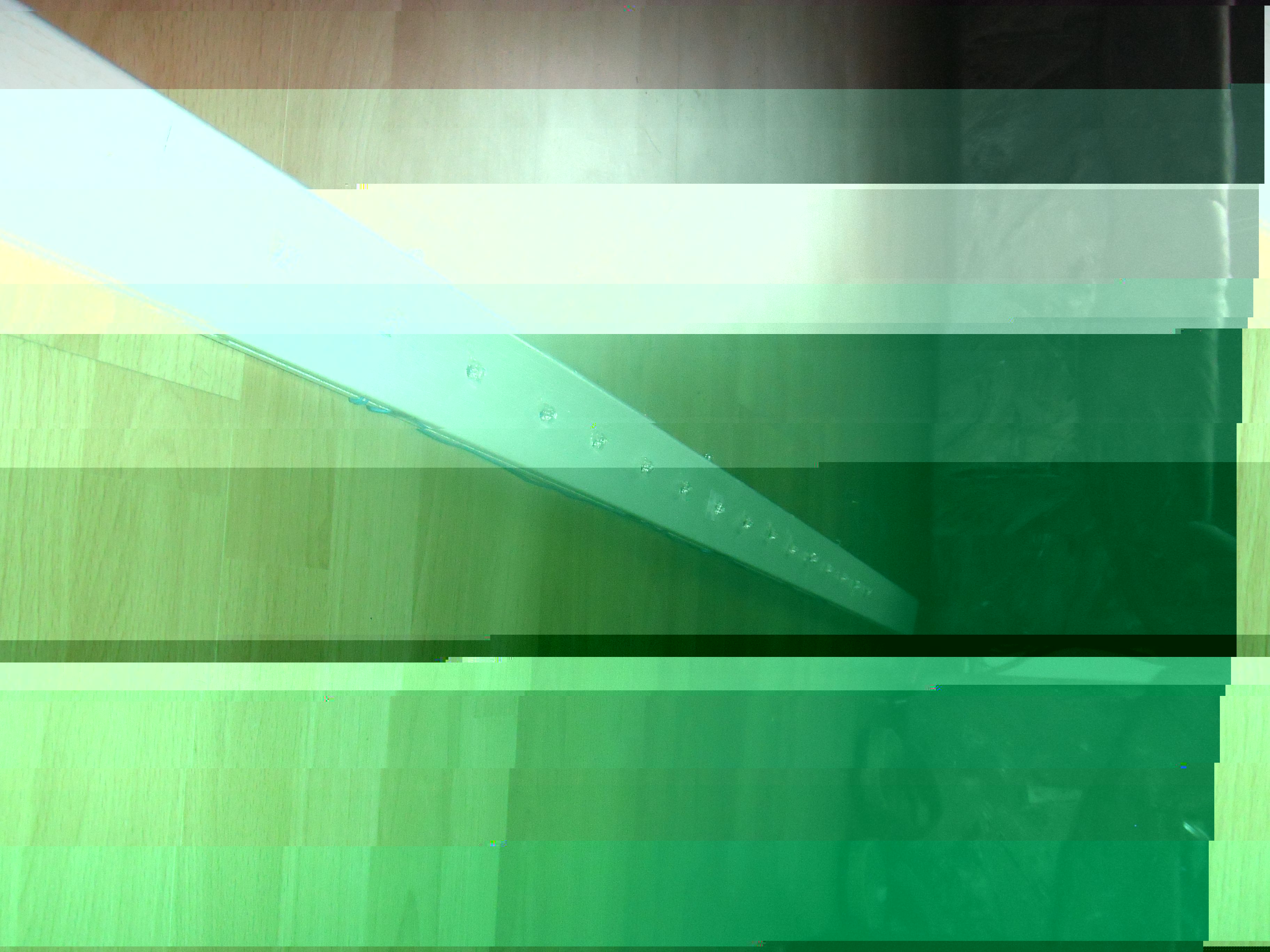

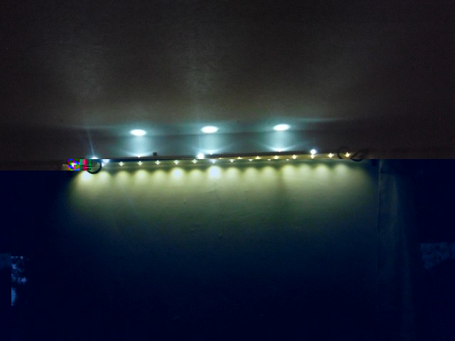

Hier nochma ein Bild mit allen LED's
rechts die nach unten Strahlen, in der mitte die die nach vorne Strahlen und links nur schwer zu erkennen die LED'S die nach oben die Decke anstrahlen.

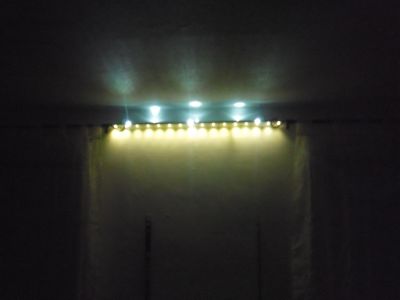

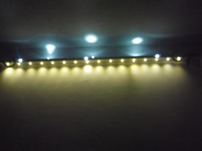

und so sieht es dann Leuchtend aus:
Das ist mir jetzt schonwieder zu hell, ich werde also die Lampenkreise nochmal aufteilen sodass nicht alles aufeinmal an ist..
Ich hoffe euch gefällts auch. ^^
Ist nicht besonders Originell und teuer wars auch nicht, aber praktisch wollte halt nur hintergrundlicht zum TV schauen :)
Eure Kommentare bitte ^^

Also die Leisten nach unten mit warmweiß finde ich sehr gelungen, nur die weißen Lichtkegel nach oben würde ich nochmal neu ausrichten, damit es etwas gleichmäßiger kommt. Aber alles in allem doch sehr gelungen. Was hat das ganze denn ca. gekostet?

Ja die LED's nach oben muss ich nochmal ausrichten oder ich arbeite mit Diffusionsfolie um das Licht gleichmäßig zu haben mal schauen.

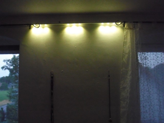

So ich hab jetzt nochma das Licht in 3 Lichtszenen (eigentlich 4 = alles an^^) unterteilt, damit es nicht zu Hell ist.
