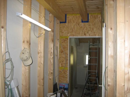

Einzuschätzen was jemand in seinem Flur machen kann ist ohne Foto nahezu unmöglich. Stell doch mal eines hier rein damit haben wir es etwas einfacher.

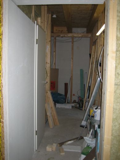

habe mal ein parr Fotos gemacht. Die Wänder werden noch verkleidet, die Balkendecke soll wie gesagt zwischen den Balken abgehangen werden. Am Ende des Flurs kommt eine Schiebetür hin und in der Ecke ebenfalls eine Tür. Somit dringt kein natürliches licht in den Flur. Lediglich etwas indirekt vom Treppenhaus aus.
Daher die Frage, welche LEDs und dementsprechend wie viele davon... Notfalls werde ich einfach mal bestellen und die Dinger lose von der Decke baumeln lassen, um einen Eindruck der Ausleuchtung zu bekommen ;-)
Dnen auf 12V Einbauspots habe ich mich bereits festgelegt.

Blick vom Treppenhaus, Flur geht nach rechts
Blick auf Schiebetür
Durch noch nicht vorhandene Schiebetür gesehen, hinten geht der Flur nach links

Für den langenTeil halte ich 3-4 XR20 Spots für ausreichend, für den kurzen 1-2 Stück. Das ist aber sehr starkt Geschmackssache. Deshalb empfehlt ich wirklich das mit 2-3 Spots erst zu testen und dann eventuell die restlich notwendigen nachordern.
