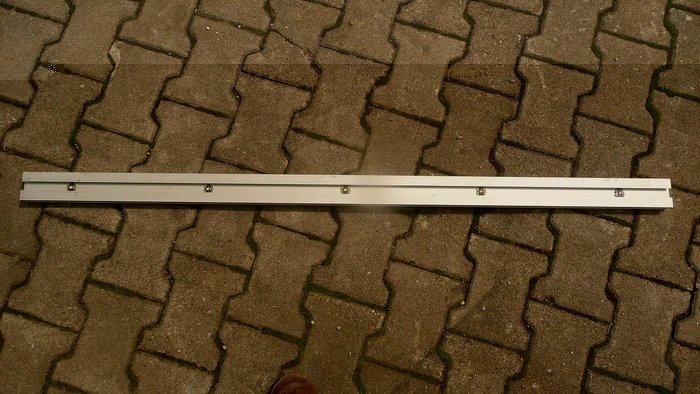

Hi
hab gerade meine indirekte Beleutung fertig bekommen. Bestehen aus 5 Mc-e Rgbws natürlich Netzteil und einem Atmega48.
Funktioniert ansich super. Bloß kann ich bisher nur einen Farbraum mit 8-Bit programmieren. ( Bin Anfänger in Bascom)
Bräuchte jetzt mal nen kleinen Denkanstoß wie ich einen tieferen Farbraum programmieren könnte z.B. 10 oder 12 Bit.
PS. Bilder poste ich später noch nach
