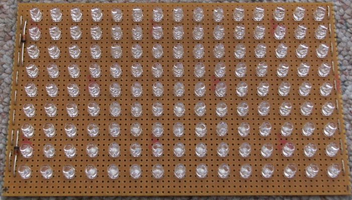

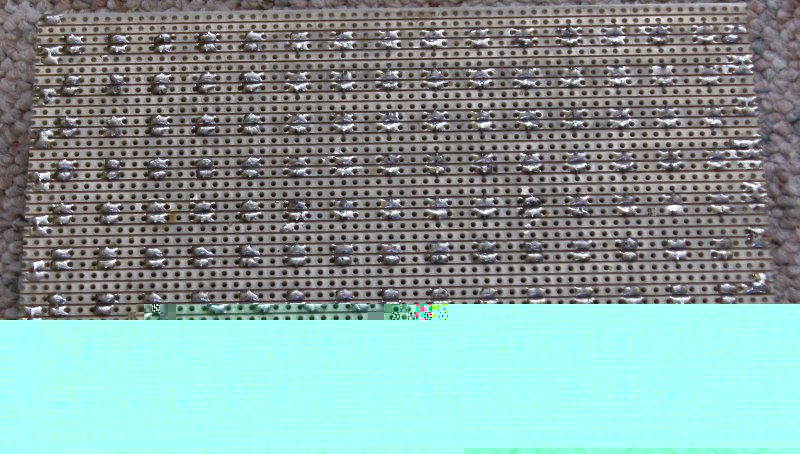

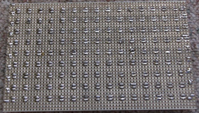

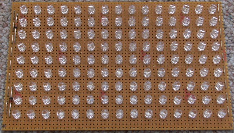

Sa, 17.04.10, 20:22
Die Trägerlochplatte ist eine Platine. Hier eine einseitige Streifenrasterplatine.
Um bedrahtete Leds einzulöten, werden diese von der einen Seite durchgesteckt und von der anderen Seite verlötet.
Die Streifen und die Löcher sind bereits vorhanden und auch der Abstand der Leiterbahnen und Löcher kann nicht nachträglich noch verändert werden. Die bedrahteten Leds können nur dort eingelötet werden, wo Löcher und mit den Leiterbahnen verlötet werden, die vorhanden sind. Zum Experimentieren und für diverse Aufbauten sind diese Platinen recht brauchbar.
Manchmal möchte man aber auch dort etwas einlöten, wo keine Löcher vorhanden sind. In diesem Fall müsste man tricksen (ist sehr häufig Pfuscharbeit) oder sich die Leiterplatten den eigenen Wünschen entsprechen herstellen oder herstellen lassen. Da kann man dann dort Löcher einbauen, wo man sie hin haben will und die Leiterbahnen dort verlegen, wo sie gebraucht werden (auch zweiseitig). Auch die Form des Basisträger (der Platine) muss nicht zwingend rechteckig oder quadratisch sein. Da kann man dann auch runde, ovale, drei- oder mehreckige Platinen oder noch ganz andere Formen selbst entwerfen (zum Beispiel: in Form eines Blattes). Die Herstellung solcher Platinen übernehmen Firmen, die Bauteile-Bestückung kannst Du machen oder alternativ auch machen lassen. Ist alles nur eine Frage des Geldes.
Für ein eigenes Projekt habe ich mir letztens mal wieder ein paar Platinen machen lassen, wo sehr viele Superflux-Leds drauf kommen sollen. Die Platine habe ich selbst entworfen, hergestellt hat sie eine Firma. Für die 3 Quadratdezimeter (insgesamt 8 Platinen) habe ich nur minimal über 44 Euro (inkl. Versandkosten und Mehrwertsteuer) bezahlt.
Und die sahen so aus (Originalgröße: 50 x 75mm):
download/file.php?id=16574
Bei den LED-Streifen ist mir jetzt aufgefallen, das dadurch das man sie alle drei lämpchen trennen kann, der abstand zwischen den lämpchen variiert, seh ich das richtig?
Das siehst Du falsch:
Die 3 Leds sind untereinander immer im gleichen Abstand montiert, lediglich das Teilstück, welches gerade abgeschnitten wurde, hat nur die Hälfte des Abstand bis zum Rand. Würde man mehrere Teilstücke wieder fortlaufend zusammensetzen, wäre auch dort wo sie zusammengesetzt werden der gleiche Abstand wie zwischen 2 Leds
Das Ergebnis sieht dann so aus wie ichs gern hätte, hoffe ich.... und wenn ich die jetzt, wie du gesagt hast, als einseitige Platinen gespiegelt miteinander verschraube (ich könnte sie auhc noch auf einem innen hohlen schmalen Kasten veschrauben, dann wäre innen noch mehr Platz für Kabel und was noch so dran muss, also zwischen beiden Platinen ein Zwischenraum von so 2 cm), ginge das?
Es muss sogar etwas Abstand zwischen den beiden Platinen eingebracht werden, damit die Lötstellen der einen Platine nicht mit den Lötstellen einer anderen Platine zusammen treffen und womöglich einen Kurzschluss oder etwas anderes Unvorhersehbarer prodziert. Wie groß der Abstand zwischen den Platinen sein soll, kannst Du entscheiden (ein paar Millimeter sollten diese aber mindestens auseinander sein).
mfg Achim

Ein Widerstand ist so ein Teil:
Für jede Farbe einer RGB-Led brauchst Du einen Vorwiderstand. Bei 3 Farben folglich 3 Widerstände.
Der große Nachteil bei RGB-Leds ist, dass man sie nicht mit anderen RGB-Leds in Reihe schalten kann.
Damit der Controller wirtschaftlich arbeiten kann, würde ich vorschlagen, das man sich selbst einen bastelt. Der braucht eigentlich nur 3 Potentiometer, mit denen die Helligkeiten der RGB-Leds (jede Farbe separat) eingestellt werden kann. Eine kleine Transistorstufe vorsorgt dann alle Stränge einer LED-Farbe. Für 3 Farben braucht man diese Stufe entsprechend 3mal.
Zweckdienlich sollte die Versorgungsspannung für die Leds samt Vorwiderstand nur 4V oder 5V betragen. Damit hätte man auch nur wenige Verluste.
Du hast geschrieben ich brauche für je drei LED´s einen widerstand, die stärke ist dabei aber abhängig von der farbe. wie ist das dann bei den RGBs, weil da doch drei farben in einer sind? hat jede farbe dort einen einzelnen draht und je drei davon bekommen einen widerstand, oder rechne ich drei farben zusammen und dann bekommt jeweils eine RGB-LED einen widerstand?
Einen Beitrag höher habe ich ein Bild einer RGB-Led dargestellt.
Diese Led hat 4 Anschlussbeinchen. 3 Pins sind für die einzelnen Farben (1 Pin für Rot, 1 Pin für Grün, 1 Pin für Blau), der letzte Pin liefert die Spannung (bei gemeinsamer Anode) oder führt diese zurück nach Minus (bei gemeinsamer Kathode).
Diese RGB-Leds können nicht wie andere (einfarbige) Leds in Reihe geschaltet werden.
Für jede Farbe braucht man 1 Vorwiderstand. Jeder Vorwiderstand muss für die entsprechende Farbe berechnet werden. Jede Farbe hat eine andere Durchlassspannung.
Je 1 RGB-Led (3 Farben) = 3 Vorwiderstände. Das wird mächtig eng auf der Platine.
Wie eng, dass kann man sich ungefähr ausrechnen.
Bei einer Plattengröße von 20 x 30cm und einem Led-Abstand von nur 2cm würde man 150 Led montieren können. Dazu wären 450 Widerstände nötig, sodass insgesamt 600 Bauteile montiert werden müssen.Jede Led hat 4 Beinchen = 600 Lötstellen, jeder Widerstand hat 2 Anschlüsse = 900 Lötstellen, sind zusammen 1500 Lötpunkte.
Bei einer durschnittlichen Lötzeit von 10 Sekunden für 1 Löstelle (6 Lötstellen/Minute) müsstest Du 250 Minuten (entspricht 4 Stunden und 10 Minuten) löten.
