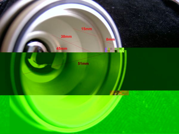

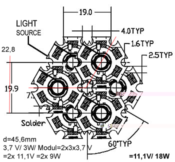

Hallo zusammen!
Ich habe vor, für eine Tauchlampe folgende Konstruktion zusammenzusetzen:
Wichtig hierbei ist, daß das Ganze etwa die Form eines G 5.3er Strahlers bekommen muss und auf 12-V-Basis betrieben wird. Das komplette Teil (Platine zur Wärmeableitung, Widerstände und Steckkontakte) kommt in einen Tauchlampenkopf, der aus Alu gefräst ist, die Wärmeableitung ist also gewährleistet. Sieht folgendermaßen aus:
Kann mir jemand dabei behilflich sein, das so zu optimieren, daß die LEDs lange halten und meine Lichtausbeute optimiert ist?

11,1Volt mit 3 LEDs (a 3,7Volt) ist schon mal sehr gut um mit 12 Volt zu arbeiten. Dann brauchst nur 0,9Volt am Vorwiderstand in Wärme verbraten. Ich gehe jetzt einfach von 1000mA Strom bei den K2 Typen aus. Dann wäre für 3 LEDs ein 1 Ohm Widerstand optimal. Leistung sollte der Widerstand 1W, jeodch würde ich aufgrund der etwas größeren Fläche 2-3Watt Typen nehmen.
Das ergibt dann bei dir 2x (3LED Module + Widerstand)
Ich würde dann das ganze über zwei Schalter einfach zuschalten, somit hast du 2 Leuchtstufen, bzw. falls was defekt geht (z.B. eine 3er LED Kombination ausfällt) hast du auch eine Redudanz eingebaut, so das nicht gleich im Dunkeln sitzt.

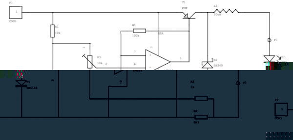

Ich hab mir mal kurz ne Schaltung zusammenstudiert (noch nix gebaut oder getestet). Aber so sollte man ne stabile Versorgung hinkriegen, ohne viel Energie über nem Vorwiderstand verbraten zu müssen.
bye

Und natürlich muss am Ausgang des LM339 (oder welchen comparator man auch immer verwendet, ein einzelner low-power opamp mit OC ausgang wäre hier bestens geeignet) noch ein Widerstand hin.
Auch Kapazitäten habe ich keine eingefügt, da müsste ich noch etwas Gehirnschmalz drauf verwenden, wo denn nun was sinnvoll wäre.
Auch die Induktivität der Spule ist nur mal so eingesetzt, weil der Spulentyp usw. dann doch vom Strombedaf der LED(s) abhängt.
Weiter könnte man über einen ersatz des Transistors durch einen FET oder MOSFET nachdenken. Auch die Strommessung über einen Shunt ist nicht das nonplusultra, aber andere Lösungen bedeuten dann doch einiges mehr an Aufwand.
Ob als Freilaufdiode wirklich eine schotky-diode verwendet werden muss, oder ob auch eine standard si-diode genausogut (nicht wesentlich mehr verlustleistung) kann ich so nicht gerade sagen. Es bleibt also noch genügend Raum für optimierungen ;-)

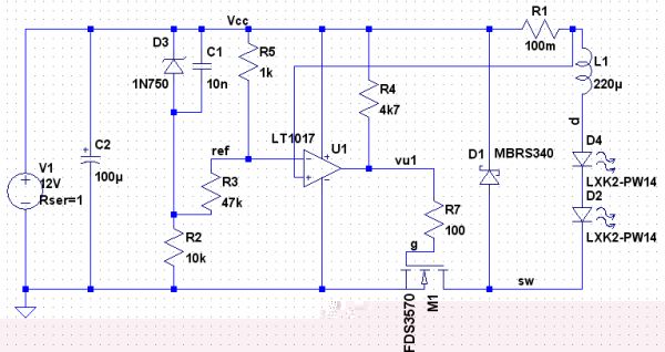

Ok, ist schon ziemlich lange her... aber nun hab ich mir n bisschen Zeit genommen, das Thema anzuschauen und verschiedene Varianten acuh zu simulieren. (hab dazu lt-spice verwendet. Kann man kostenlos von der Linear Technology-Webiste herunterladen.
Mein erster Versuch, der einigermassen geglückt ist. Es ist ein reiner Step-Down-Wandler (die Spannung der Quelle muss also immer höher sein, als diejenige der Last). Die Verlustleistung ist mit dieser Schaltung praktisch unabhängig von der Spannung an der Last etwa gleich gross. Je mehr LEDs man also in Serie schaltet (und trotzdem unter der Spannung der Quelle bleibt, desto besser der Wirkungsgrad. In der dargestellten Konfiguration ist die Leistung ab Quelle etwa 6.29W während die LED's davon etwa 5.89W abkriegen.
Wenn man die Schaltzeiten des FET noch ewas runterkriegt, dürfte die Verlustleistung noch weiter Sinken. Auch der Seriewiderstand der Spule (im Beispiel 95mOhm, eine sehr gute Spule!) ist sehr wichtig (möglichst klein).

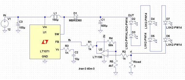

Dann hab ich noch was mit nem Schaltregler ausprobiert:
Dieser ist ein Step-Up Regler. Kann also auch ab Quellen mit niedriger Spannung Lasten mit höherer Spannung versorgen. Dies hat jedoch Einfluss auf den Wirkungsgrad! Wichtig ist dabei, dass ein schneller OPAMP zur Strommessung verwendet wird, da ansonsten das ganze ziemlich Schwinganfällig ist!
Dies sind mal zwei Beispiele, wnen interesse besteht, kann auch die Kurven hochladen. Wer an den Simulationsdateien interessiert ist, soll sich bei mir melden, ich sende sie gerne per Mail zu!
