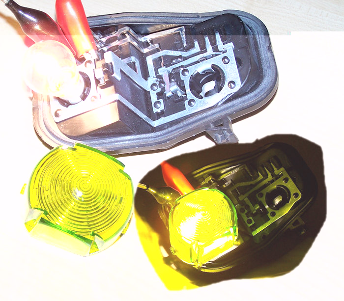

Mo, 22.02.10, 16:52
Hallo Christian,
ich habe noch eine grüngelbes Lampenverhüterli aus einer defekten A6-LED-Rückleuchte da. Die kannst Du gern zum Testen bekommen. Diese Rückleuchte ist ja auch komplett rot eingefärbt und die Standardlampe wird über das Verhüterli + rote Aussenscheibe zu gelben Licht. Melde Dich einfach.

Hier mal noch ein Bild, wie das im Audi A6 gemacht wird.
Gruss René

Do, 04.03.10, 03:26
Ist ein schwieriges Thema.
Aber nicht unmöglich.
Das "Audi-Verhüterli" ist aber nicht die Lösung, da das Deckglas des originalen Audirücklichsts darüber nicht voll rot, sondern eher blass-rot oder rosa ist. Jedenfalls viel durchlässiger als richtiges Vollrot.
