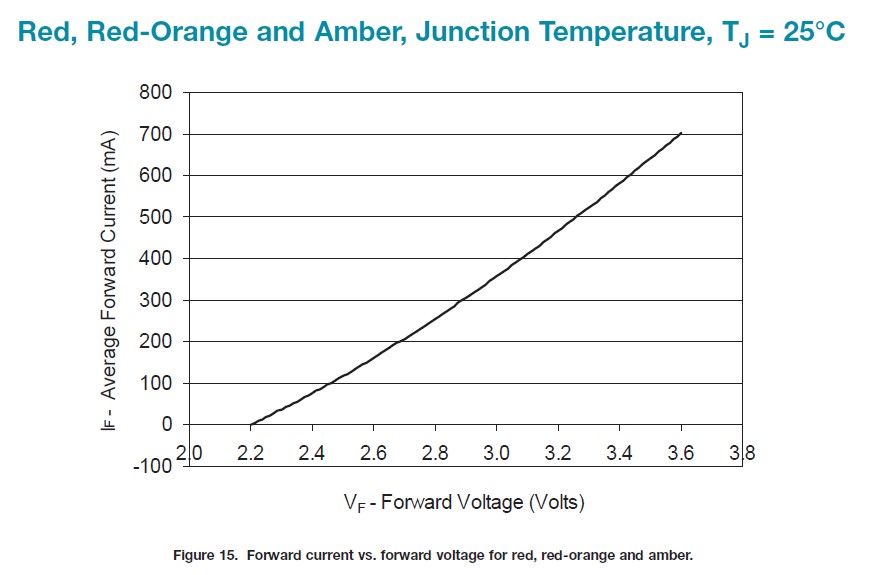

ich habe den Test durchgeführt mit der Luxeon K2 rot und einer XP-G R4. Jedoch möchte ich dir widersprechen, was den möglichst geringen Strom angeht.
Nehmen wir mal an, die ganze Leistung wird in Hitze verwandelt und nehmen wir mal an, die Spannung steigt nicht mit dem Strom, das macht das rechnen einfacher. Dann hat man bei der Luxeon K2 zum Beispiel -2mV/K. Da die Luxeon K2 12K/W Wärmewiderstand hat, braucht man 1/12W um 1K Temperaturdifferenz zu erzeugen. Das entspricht etwa 83mW, also Pi mal Daumen der Leistung bei 20mA.
Mein Extech EX510 Multimeter hat eine Grundgenauigkeit von +-0,09% + 2 Digits bei einer Auflösung von 1mV im Messbereich 6V.
Das macht als eine Gesamtgenauigkeit von +-29mV bei 3V Ledspannung und dabei ist dieses Multimeter schon ziemlich genau. Ein Fluke 131 Multimter hat zum Beispiel schon ganze +-2% Grundgenauigkeit + 3 Digits, macht also ganze +-63mV. Das heisst, bei 20mA Strom ist die Temperaturdifferenz etwa um den Faktor 20 zu klein, als das man sie mit einem realtiv teuren Multimeter überhaupt messen könnte.
Korrekterweise ist so die 2. Nachkommastelle bei den Spannungsmesswerten in der Tabelle nicht mehr wirklich zuverlässig. Beim Fluke 131 wäre sogar nur die 1. Nachkommastelle messtechnisch sicher erfasst.
Man braucht da also schon entweder eine ordentliche Temperaturdifferenz, oder ein extrem genaues Messgerät, was in die Tausende und Zigtausende gehen würde. Die zweite, systematische Fehlerquelle ist die Bestimmung der Initialspannung beim Einschalten. Da der Chip nur 1mm² Gross und nur etwa 0,1m dick ist, verhält sich dieser thermisch extrem flinkt. Mit den Augen ist eine sichere Erfassung der Initialspannung kaum möglich. Ich habe bei meinem Extech eine "MAX" Funktion, die den höchsten Wert aufzeichnet, leider weiß ich nicht genau, wie schnell das geht. Ein elektronischer Datenschreiber wäre hier absolut angebracht. Mal sehen, vieleicht kann ich im kommenden Semester bei uns in der Uni im Messtechniklabor einige Leds vermessen.
Jetzt zu meinem Test:
Ich habe wie gesagt, eine K2 rot und eine XP-G R4 vermessen. Der Messaufbau war so, dass ich die 2 Leds auf einen passiv Kühler mit Arctic Silver auf den Kupferkern geklebt habe, und etwa 1cm entfernt den Temperatursensor. Ebenfalls auf den Kuperkern, um eine möglicht genaue Temperaturüberwachung zu haben.
Die gelb markierten Werte sind die Initialwerte. Ich habe jeweils 1h gewartet, damit sich eine konstante Temperatur einpendelt. Praktisch ist das aber nicht nötig, man erwärmt besser den Kühler am Anfang auf die geschätze Endtemperatur mit einem Feuerzeug etc., und wartet dann etwas, bis sich ein konstanter Wert eignependelt hat. So umgeht man die langsame Aufheizphase, die mit der Zeit immer langsamer verläuft.
Ergebnisse
Bei der Xp-G kommt der Wert ziemlich gut hin. Ich weiß zwar nicht den Wärmewiderstand der XP-G mit Starplatine, aber selbst wenn dieser 10K/W (6K/W für die XP-G +4K/W für die Platine) beträgt, liegt man abzüglich der Lichtleistung ziemlich gut in dem Bereich.
Bei der K2 rot konnte ich jedoch keinen sinnvollen Wert rausbekommen. Ich habe die Chiptemperatur 4 mal versucht zu messen, 1 mal bei 700mA, 3 mal bei 350mA. Jedesmal kamm eine absolut unrealistische Chiptemperatur raus. So wie ich das sehe, ist der rote K2 Chip thermisch noch viel flinker als der der XP-G, sodass ich keine zuverlässige Initialspannung messen kann. Das liegt wohl nicht zuletzt am doppelt so schlechtem Wärmewiderstand der K2.
