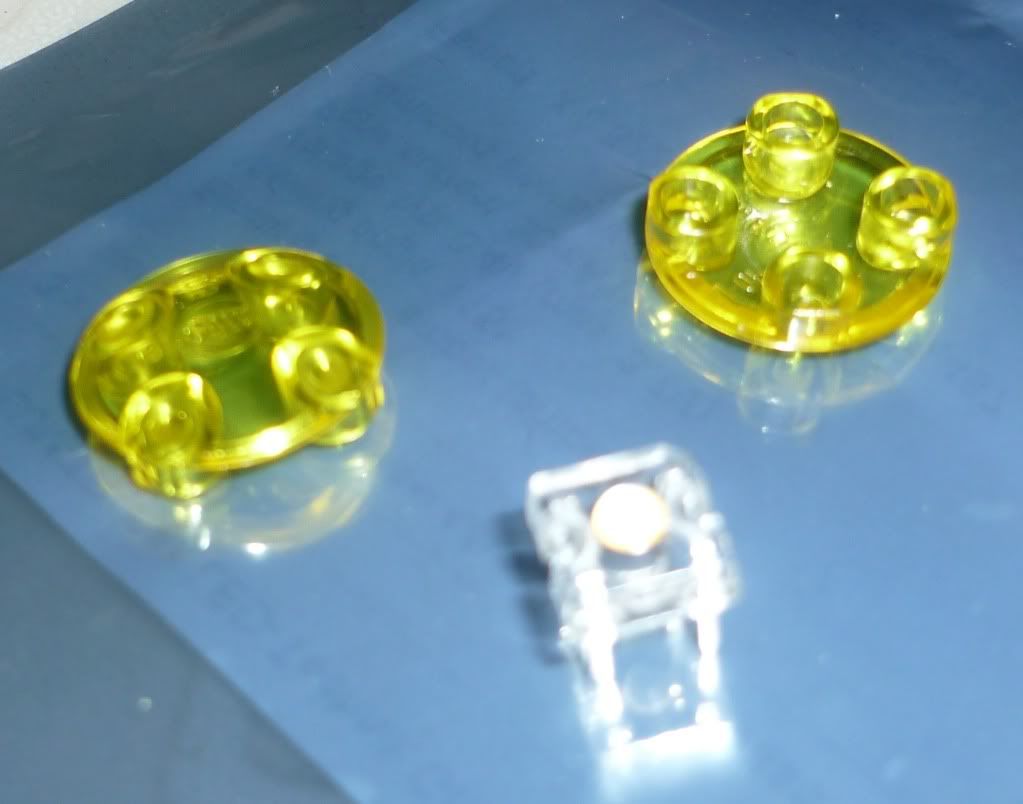

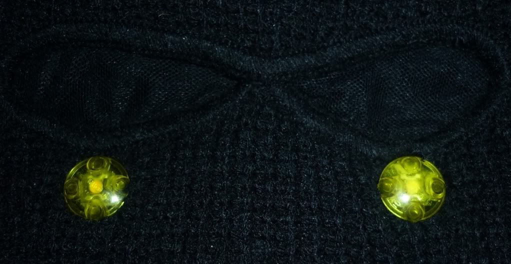

Also eigentlich hab ichs genau so versucht umzusetzen wie du mir des erklärt hattest, ich versuch trotzdem ma ne art Dokumentation.
Da ich vorher daran hätte denken sollen ein Paar Fotos vom prozess zu machen kann ich euch garnicht zeigen wie ichs verlötet habe. Ich hab gleich alles unter Stoff vernäht.
Aber hier ma paar Detailfotos:

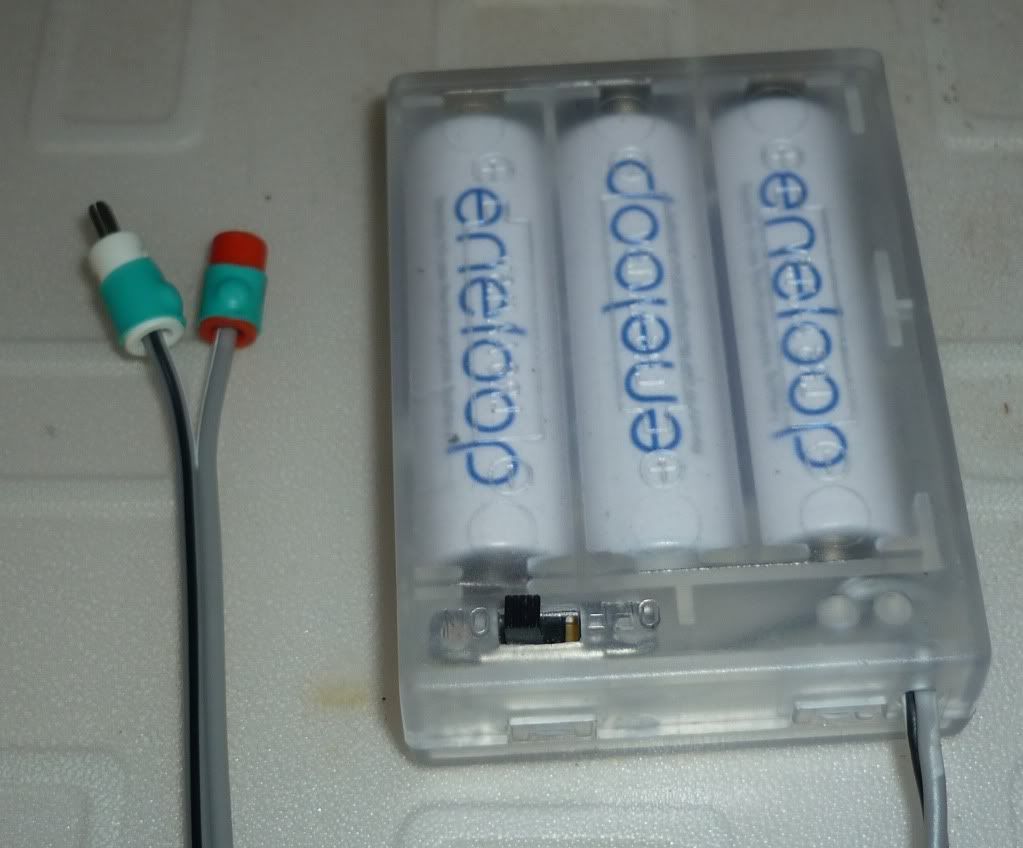

... meine Stromquelle... Hatte noch so ne Spielzeug-LED-Lichterkette... die Batteriebox mit Schalter und eingebautem 12Ohm Wiederstand war perfekt, also Schnipp-Schnapp und Fertig war meine Stromquelle. Natürlich mit den empfohlenen Eneloop Akkus!
Nach erstem Funktionstest erschienen mir die Superflux zwar stark genug, allerdings war durch eine Diff-Folie nicht die gewünschte "runde" wirkung zu erzielen ausserdem war der eigentliche "helle" teil des lichts irgendwie zu klein. Also habe ich gegoogelt wie jeck... nach "rund+gelb+tranparent" ... und nachdem ich die suche schon fast aufgegeben hatte bin ich auf die gelben Legosteine gestoßen. Nicht nur daß größe und Farbe perfekt waren, ich konnte die Superflux sogar perfekt dahinter einpassen, musste nur ganz wenig an jedem Pin des Legosteins flachfräsen.
Somit ist daß ergebnis besser als erwartet! Ich konnte die Superflux einfach in die Legosteine kleben und die Konstruktion dann mit den Pins durch die Wollmaske stecken. Dahinter habe ich eine dünne Kunsstoffplatte gesetzt um auch Position und Festigkeit zu gewährleisten. Die hinten umgebogenen Pins dann verlötet und Kabel rausgelegt und fertig waren meine Leuchtaugen!
Ich bin mir sicher daß man es noch perfekter hätte machen können, aber dafür, daß es mein erstes eigenes LED-Projekt war binsch sehr zufrieden mit mir!

eine matte semitransparente Folie, (oder einfach milchig weißen oder gelben dünnen Kunststoff, Butterbrotpapier oder ganz normales weißes oder gelbes Papier)
Einen Batteriehalter für 2x AA oder AAA Batterien
einen kleinen Schalter (sofern im Batteriehalter nicht schon einer ist...)
etwas Kabel
etwas Schrumpfschlauch (um die Lötstellen zu isolieren)
2 gelbe LEDs (3mm, 5mm, SMD, Superflux, ganz nach Vorliebe, Platz und Lötfähigkeiten)
2 Widerstände (60 - 150 Ohm, je nach LED-Typ und gewünschter Leuchtkraft)
Dann immer einen Widerstand vor je eine LED, die beiden Ketten parallel an die Batterie bzw. den Schalter...
- Beiträge: 9427
Du kannst die Lösung von Knoedelchen bis auf die Augenform komplett übernehmen.
Die Augen sind wohl nur mit einer Folie oder dünnem Plexiglas zu realisieren (gibt es auch farbig). Um mehr flächig leuchtende Augen zu erhalten sollten die LED´s nicht gerade hinter der Folie sitzen, sondern etwas schräg im Bereich des unteren Augenwinkels oder sogar noch etwas unterhalb, so dass sie nach oben und zur Kopfaußenseite leuchten.

@Knoedelchen: Das Foto von dem fertigen Kostüm ist echt super, sieht aus wie am Filmset......Top
Schöne Idee und tolle Ausführung, da gibts auch von meiner Seite ein dickes Lob.
