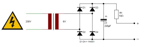

Zu der Schaltung:
Die 4 Dioden stellen den Brücken-Gleichrichter dar, den man auch mit den Dioden so aufbauen kann wenn man keinen zu hand hat. Der (Glättungs)kondensator ist dazu da um die Spannung zu Glätten. Bevor man den Trafo auswählt solte man einwenig Rechnen: 1 SuperFlux verbraucht ca. 18mA, hier haben wir 18 Stück das heißt 18mA x 18 = 324mA somit habe ich mich für ein Trafo mit 333mA entschieden. Der Widerstand ist eigentlich überdimensioniert mit dem 1W, da ich zuerst dachte ich schließe diesen als Lastwiderstand an aber als ich bemerkt habe das er sehr heiß wird hab ich die schaltung geändert.

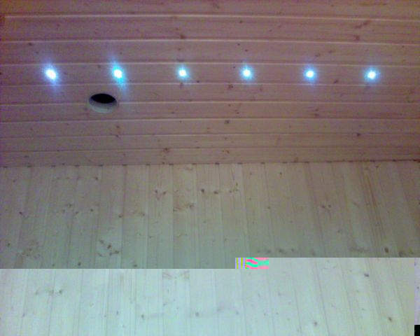

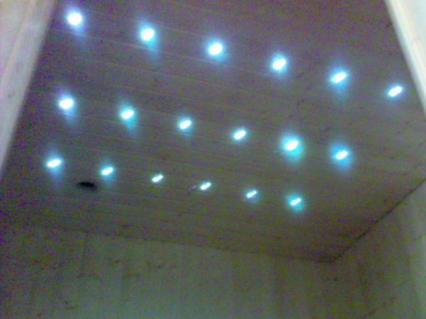

So sieht es aus wenn eine von 3 reihen Leuchtet.
So sieht es aus wenn zwei von 3 reihen Leuchtet.

So, 10.09.06, 20:57
also das sieht jez dunkel aus aber in wirklichkeit viel heller und dabei sind es nur 2 reihen die 3 kommt ja noch
also ich selber bin begeistert.
