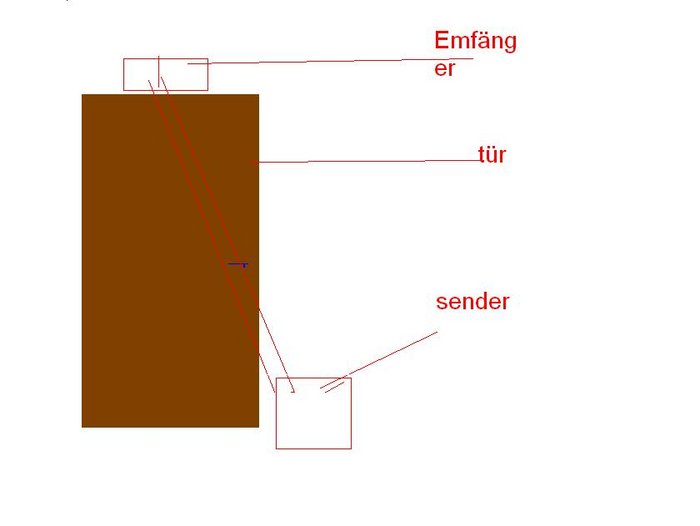

ich habe jetzt vor eine Lichtschranke im zimmer unterzubringen

das mit der Lichtschranke hat sich erledigt.
Ich habe jetzt die Lichtrschranke: http://www.conrad.de/goto.php?artikel=191710
Ich habe die Lichtschranke aufgebaut und sie funktioniert super.

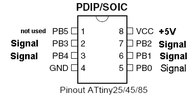

Nun kann mir jemand einen Schaltplan mit dem Attiny45,einer Lichtschranke, 2 Türkontakten und einer Sirene als Signalgeber, für die Zentrale machen?
Die Spannung kommt dann von einem Netzteil und beträgt 12V.
braucht man da irgendwas wichtiges weil ich wollte die nächsten 15 minuten besstellen
Mo, 04.01.10, 19:47
Bei 12V Versorgung brauchst du noch 5V Spannungsregler für den µC.
Und nimm nochmal 5,1V Z-Dioden mit für die µC-Eingänge, falls man am Ende Kontakte oder Lichtschranke nur mit 12V Schaltsignal hat.

ich wollte jetzt nur noch wissen wo man
die 1x Alarmausgang, 2x Überwachungseingang, 1x Reset, 1x scharfschalten
wo man die an den ic dran macht würde mich freuen wenn mir jemand hilft

nun weis ich immer noch nicht wo ich die 5 funktionen am Attiny45 dran gelötet werden müssen
Noch mal so ne Frage kann ich problemlos 2 lichtschranken einsetzen also so
oder stören sich die 2 ir Strahlen
Hoffe auf Antworten
Mfg yannic w

yannic w hat geschrieben: nun weis ich immer noch nicht wo ich die 5 funktionen am Attiny45 dran gelötet werden müssen
Hier mal eine Skizze, die die Auflösung bringen sollte. An die mit "Signal" beschrifteten Pins kannst du deine ganze Hardware anschliessen. Was getrennt funktionieren soll, brauch auch jeweils einen separaten Pin.
Also wenn z.B. Taster und Lichtschranke beide nur Alarm auslösen sollen, reicht dafür ein Pin.
Soll aber der taster zurücksetzen und die Lichtschranke Alarm auslösen, brauchts zwei Pins.
Pro Aktion ein Pin.
Licht an sich stört sich gegenseitig nicht, aber bei dem großen Abstrahlwinkel von LEDs kann der Sender der einen Schranke sehr wohl in den Empfänger der anderen leuchten, was den Sinn evtl. verfehlen kann.
