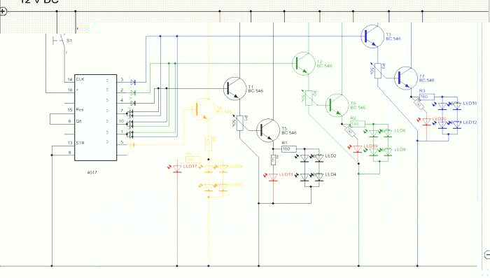

Ich wollte mein PC-Gehäuse mit LEDs ausleuchten.
Dazu habe ich mir einen Schaltplan ausgearbeitet, und angehängt.
Jetzt wollte ich eure Meinung dazu hören, ob das so klappen könnte.
Freue mich über Lob, Kritik und Verbesserungsvorschläge.
LG 007Joe
Zum Schaltplan:
Betriebsspannung ist 12V DC
das IC is ein IC4017 (Dezimalzähler)
Der Schalter 1 ist ein Taster
Die verschieden Farben bedeuten verschiedene LED-Farben (Orange für Orange-LED; Blau für Blau-LED; Schwarz für Weiß-LED;Grün für Cyan-Blau-LED)
Was will ich eigentlich machen?
Also ich hatte die Idee, dass ich mit einem Taster einstelle, welche LEDs Leuchten und mit Potis die Helligkeit der LEDs einstelle.
Die Potis sollen in eine 5,25"-Blende eingebaut werden, genauso wie der Taster.
Die LEDs mit den Roten Linien( im Schaltplan) sollen über den Potis in die Blende, damit ich weiß, welches Poti welche Farbe steuert.

Die Vorwiderstände sind alle gleich, dabei benötigen verschiedene Farben meist eine Unterschiedliche Spannung.
Vor der Base wird normalerweise noch ein Widerstand geschaltet. 1k Ohm oder eine ähnliche Größe.
T1-T3 könnten überflüssig sein, weiß ich aber nicht genau.

Je ein Widerstand für 2 Ledreihen geht nur bedingt. Die Ströme werden sich nicht richtig aufteilel. (Bauteiltoleranz)
Bei or und rot sind die 2 Widerstände in Reihe, bei den anderen ist es richtig.
An der Transen-basis sollte glaube ich ein 1k Ohm Widerstand hin.

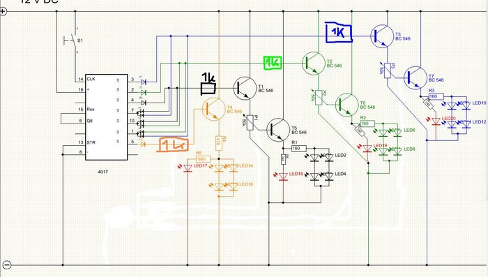

meint ihr das jetzt so(bild)? oder statt den 50k Potis nur 1k Potis?
007Joe
Beiträge: 65
Registriert: Mo, 19.10.09, 20:05
Mo, 23.11.09, 14:12
oder soll der 1k-Widerstand zwischen Poti und T5-7

Wie gut das mit den Potis geht weiß ich nicht.
Aber die 1k Ohm Widerstände sind so eingezeichnet, wie ich es meinte :P

Kunibert93 hat geschrieben:Wie gut das mit den Potis geht weiß ich nicht.
Die jeweils zweiteren Transistoren werden wahrscheinlich gehimmelt, wenn man die Potis auf Anschlag dreht.
Da müsste also auch noch ein Widerstand hin, bevor man an dem Plan irgendwas aufbaut.
Für die Funktion sind drei der oberen 6 Transistoren auch gar nicht nötig. Man kann das Poti auch direkt am IC-Ausgang anklemmen. Der 4017 liefert begrenzte 10mA pro Port. Das sollte bei einem Transistor mit guter Verstärkung für einige LEDs reichen.
Ausserdem muss der Taster noch entprellt werden, sonst ist ein kontrolliertes weiterschalten nicht möglich.
Ein µC würde auch hier mal wieder alles einfacher machen. Dann könnte über die Taster auch gleich gedimmt werden.
Beispiel:
Taster kurz drücken => LED ein... Taster halten => LED dimmt auf und ab... Taster loslassen => aktuelle Helligkeit bleibt... Taster kurz drücken => LED aus.
