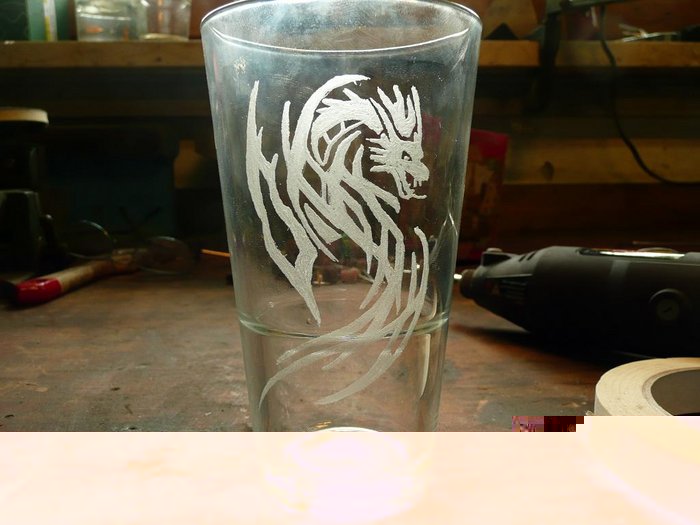

Heute will ich euch zeigen wie man Trinkgläser schön "gravieren" kann.
So soll es später mal aussehen:

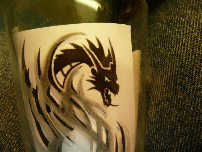

Zum Anfang klebt man die Vorlage mithilfe von dem Klebeband ins Glas
Schon kann mal loslegen einfach mit den Dremel (rein), man kann entwerder mit Welle oder ohne ist Geschmakssache.
So in der Art sollte es dann aussehen.
Und nun kommt der schwerste Teil der Kopf aber keine Angst, einfach ruhig bleiben.
Jetzt sollte es soweit fertig sein.
Nun kann man einfach die Vorlage abziehen und eventuell noch nach bessern
danach sollte es ungefähr so aussehen.
Dann hab ich hier noch schnelln pic gemacht mit Leds, Farbe kommt natürlich mal wieder überhaupt nicht rüber.
Sieht aber sehr gut in "Natura".
