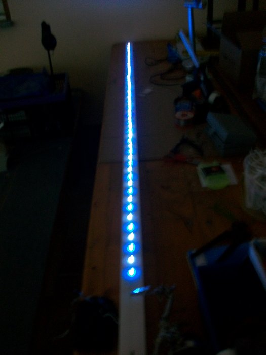

So, das Lauflicht ist fertig. Hier sind noch ein paar Bilder vom Bau, die von der fertigen Leiste mach ich dann in einem neuen Thread.
Hier sieht mann jetzt die "Steuerbox". Als Führung zu dem Poti hab ich ein Stück Strohhalm angeklebt.
Die Steuerbox von außen, hier sieht mann wo man den Schraubenzieher reinstecken muss, ich finds praktisch kann nicht jeder dran rumspielen
Hier die Leiste, noch offen, mit allen Kanälen drin.
Offen, alle Leds angeschaltet.
Zu, alle Leds angeschaltet.
So wie im letzten Bild kann ich es nicht mehr schalten, jetzt geht nur Lauflicht.
Mfg Simse

Jedenfalls gute und vor allen Dingen funktionierende Umsetzung, dafür gibts auch paar Sterne.
Etwas viel Heisskleber für meinen Geschmack, aber warum nicht. Wenns hält :)

Beatbuzzer hat geschrieben:Jedenfalls gute und vor allen Dingen funktionierende Umsetzung, dafür gibts auch paar Sterne.
Vielen Dank :mrgreen:
Beatbuzzer hat geschrieben:Etwas viel Heisskleber für meinen Geschmack, aber warum nicht. Wenns hält
Waren doch nur drei Stangen. Ich hatte mit mehr gerechnet. :wink:
Hier der Link zum Ergebnis: viewtopic.php?f=28&t=7478
