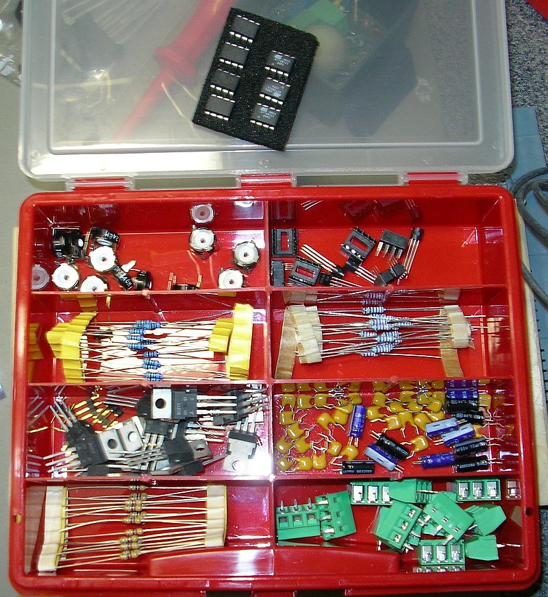

Erst einmal das ganze Nötige Material für den Aufbau der RGB Kugel hergerichtet.

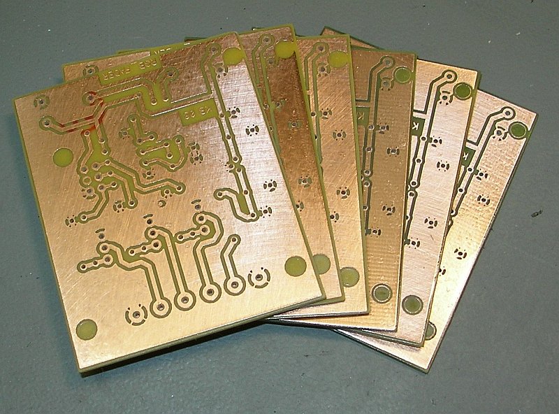

Da ich hier die Möglichkeit habe Platinen zu ätzen habe ich gleich diese Möglichkeit genutzt und ein parr RGB Fader geätzt.

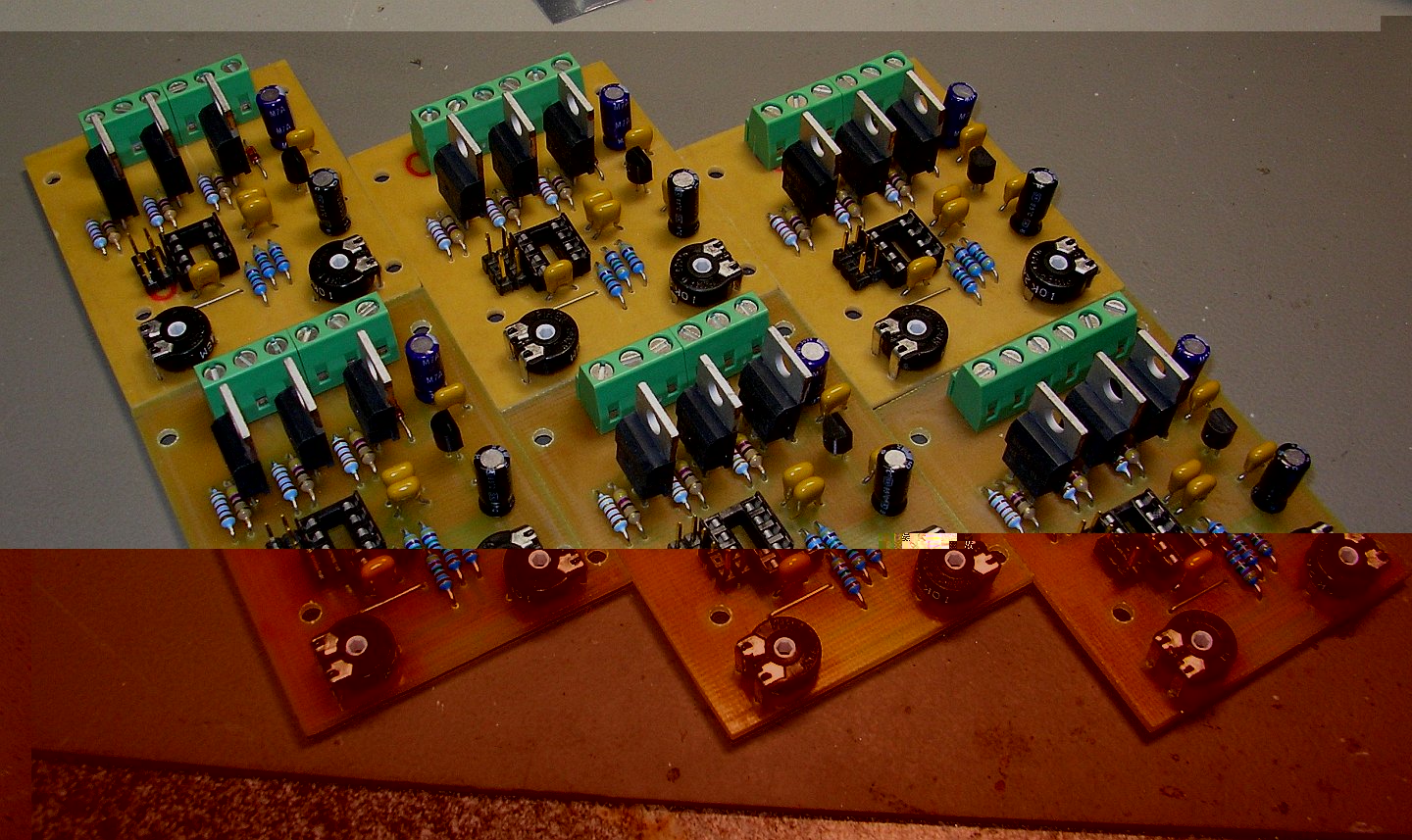

Beim bestücken beginnt man am besten zuerst mit den flache Bauteile wie Widerständen / Dioden und Drahtbrücken danach kann man der höhe nach der Rest bestücken.
Nach einer kleinen Lötorgie waren dann 6 Fader aufgebaut.
Bevor man nun die Tiny13 bestückt sollte man nun zuerst ein Labornetzteil an die Baugruppen anschließen und Messen ob auch Ordnungsgemäs 5Volt anliegen. Wenn dies der Fall ist dann können die Tiny13 in die Fassung gesetzt werden und anschließend programmiert werden.

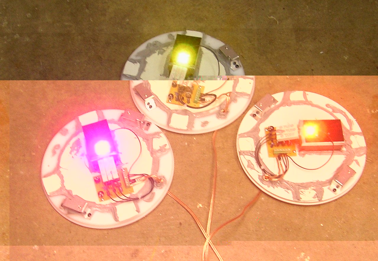

Aufbau der Kugeln

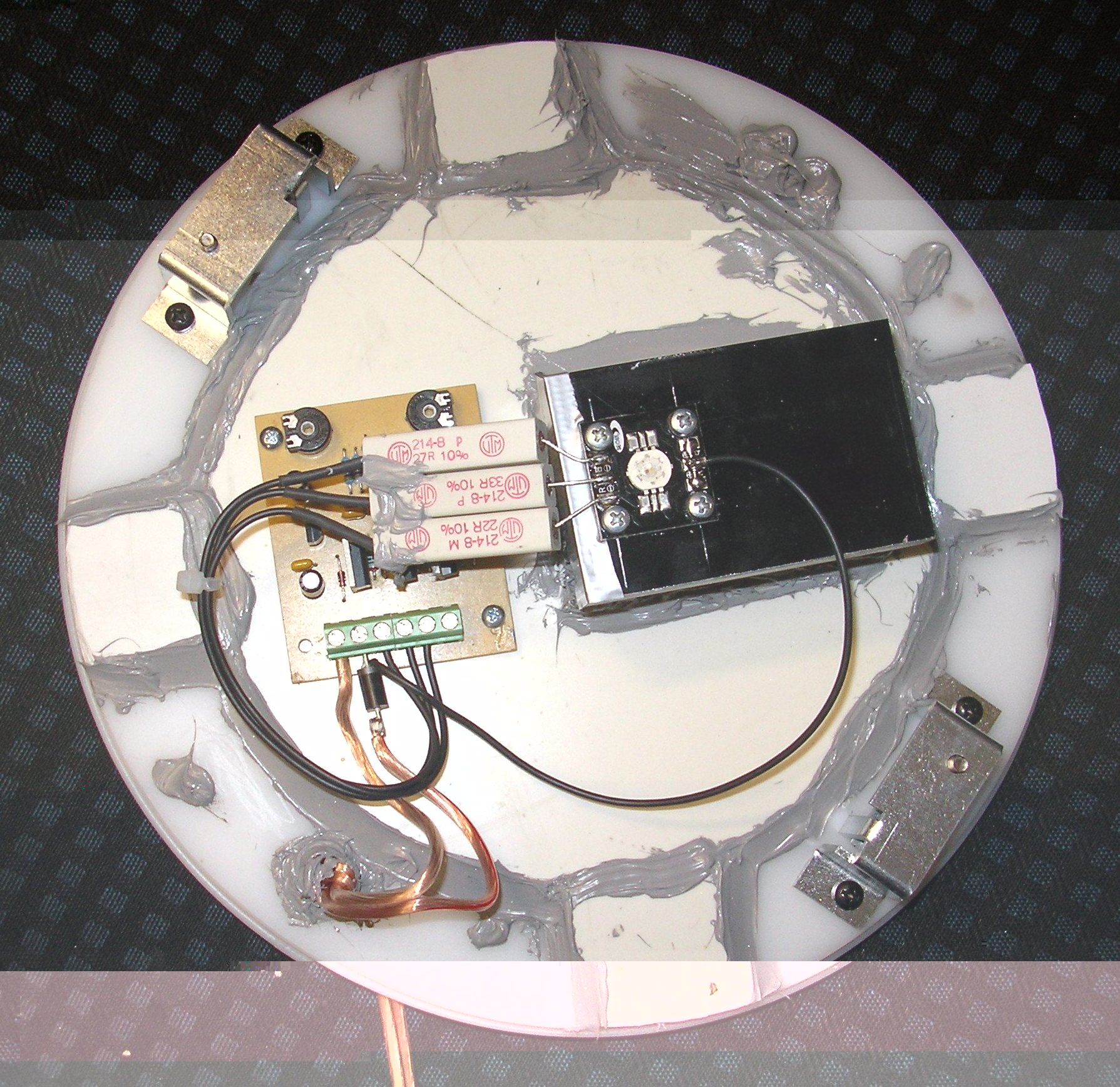

Auf dem Bild sind die fertigen Fader zu sehen sowie die P5 RGB Leds welche auf einem Kühlkörper montiert sind.
An die LEDs werden nun die Widerstände gelötet sowie entsprechende Kabelstücke mit ca. 20cm
Auf den Boden/Deckel für die Kugeln wird nun alles montiert. Die Platine wird mit 2 Schräubchen fest gemacht und den Kühlkörper habe ich mit so nem Montagekleber Zeug auf das Plastik geklebt und trocknen lassen. Also Stromkabel habe ich normales Laufsprecherkabel genutzt. Nun Wird alles entsprechend verkabelt und noch eine Verpolschutzdiode mit in die Plusleitung gelötet (sicher ist sicher).

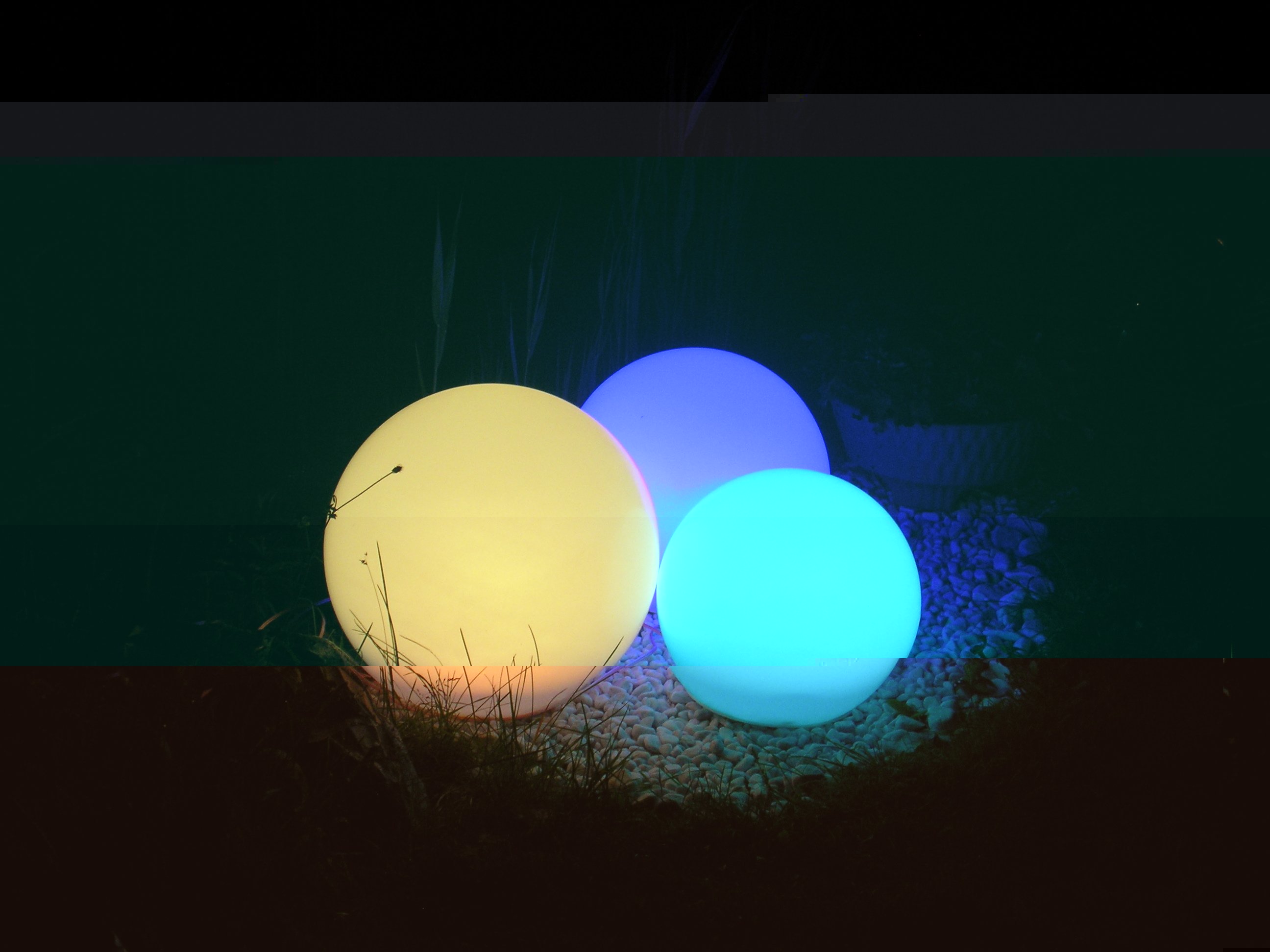

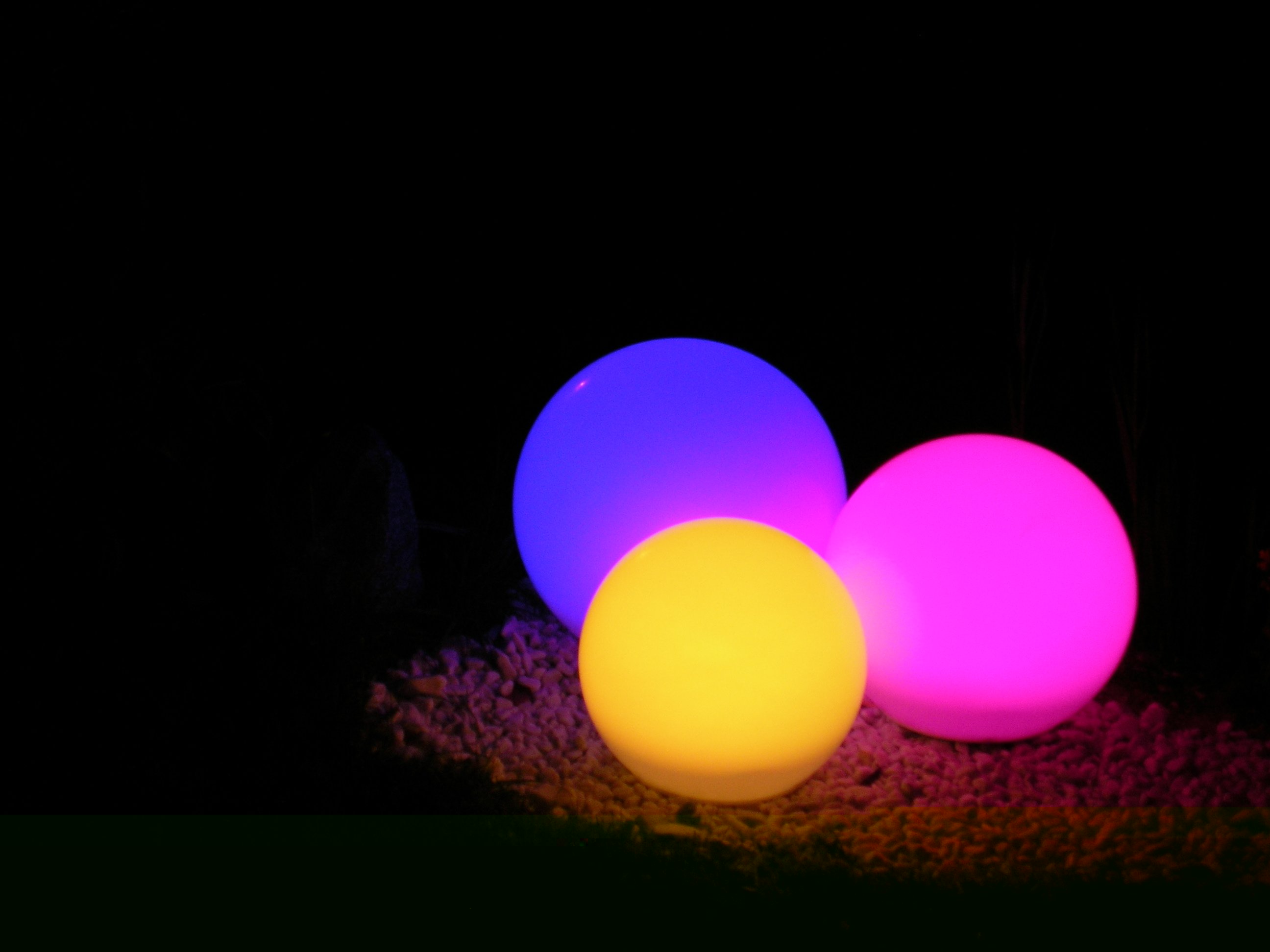

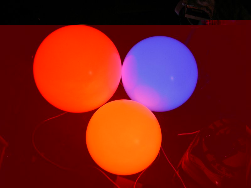

Hier nun ein erster Test sieht ja schonmal schön bunt und unscharf aus. xD
Bodenplatte mit der Kugel zusammengesteckt und miteinander befestigt.
Hier ein bild von den Netzteilgehäuse. Hier Erkennt man warum die Kunststoffplatte diese Komische Form hat.
Als Gehäuse diente ein altes Aussenlautsprecher Gehäuse in Steinoptik.

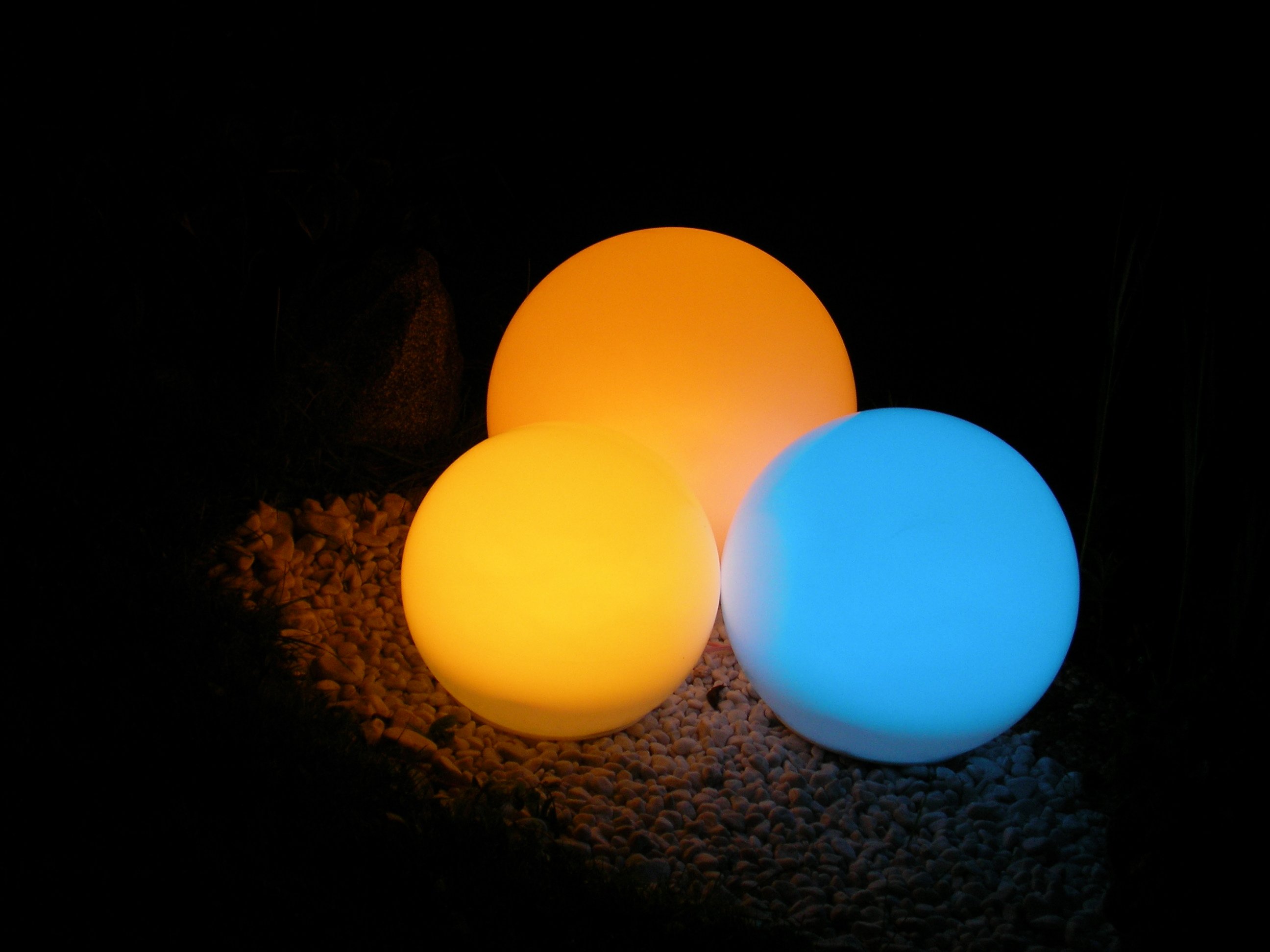

Nun noch so ein paar Bilder.

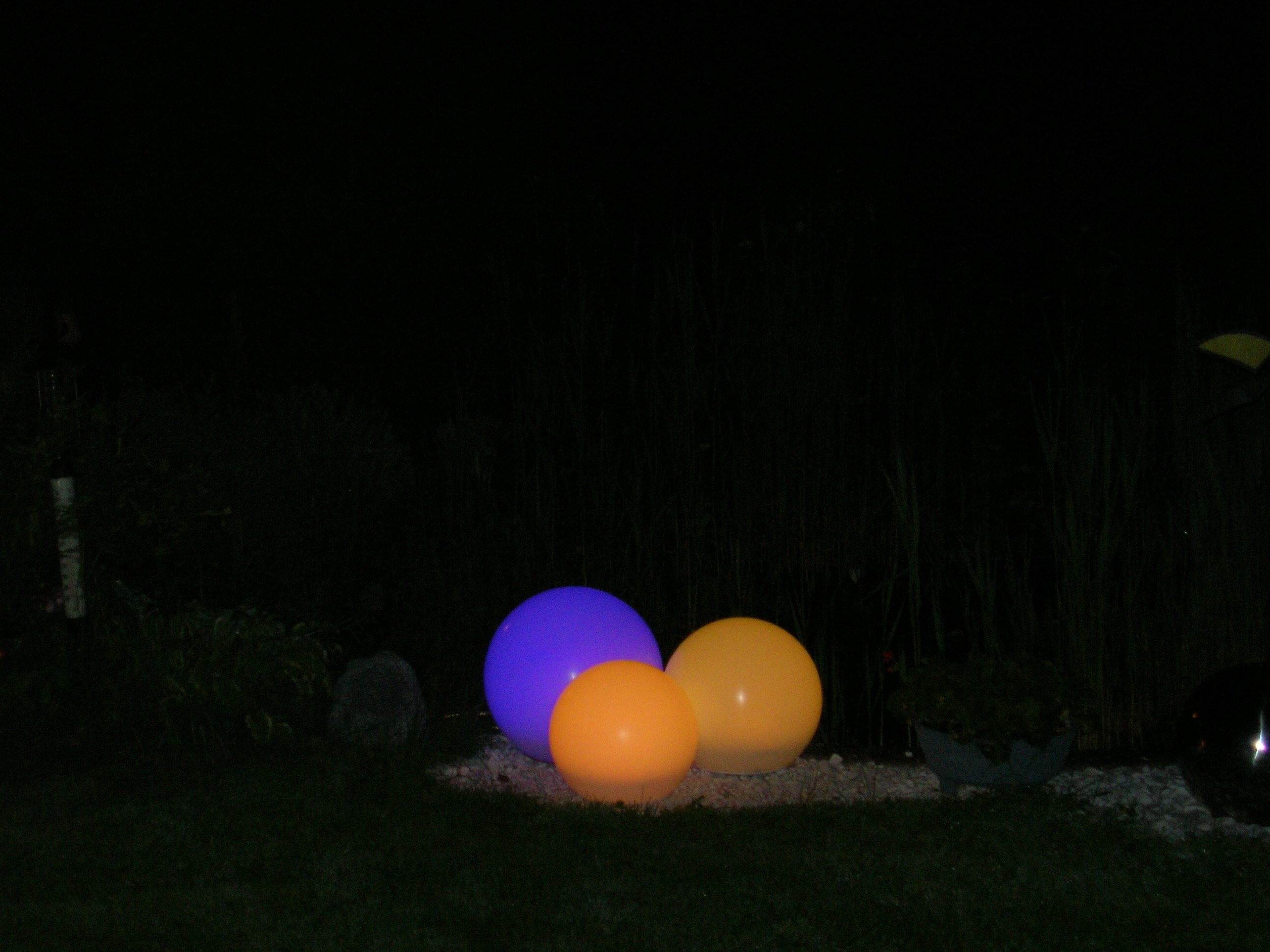

Das ganze noch bei Tag
