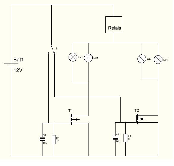

Also das ganze geht noch wesentlich wesentlich simpler, als mit dem Relais. Ich mal mal kurz nen Plan und editiere ihn dann.
So hier das ganze Wunderwerk. Nix besonderes drauf und geht trotzdem. Der S1 ist dein Blinkerschalter und wenn du so ein zweipoliges Blinkerrelais wie ich hast, dann passt dieser Schaltplan so wie er ist. Nur die Werte für die Widerstände und Kondensatoren an den Transistoren müssen noch je nach gewünschter Zeit angepasst werden.

Mo, 22.06.09, 18:07
gdip hat geschrieben: Mein Verständnisproblem auch für die neue einfach Schaltung, wie soll irgendwas weiterleuchten/blinken wenn ich doch (mit dem Schalter) den Stromkreis unterbreche :? ? Dann MUSS doch alles ausgehen, aber ich bin der Einzige unter euch der das so sieht fällt mir auf...nur wieso sollte es denn den eingestellten Zeitwert weiterleuchten/blinken???
Ich erkläre dir das mal an meinem Schaltplan oben. Da ist das relativ einfach zu verstehen:
Du siehst ja den Kondensator parallel zum Widerstand, der an der basis (dem Gate) des Transistors angeschlossen ist.
Gibst du über den Schalter S1 Strom, dann lädt sich der Kondensator und der Transistor steuert auf und lässt seine Lampen über das Blinkerrelais blinken. Schaltest du mit S1 ab, dann bleibt der Transistor noch eine Zeit aufgesteuert, bis sich der Kondensator über den Widerstand entladen hat.
Der Kondensator wirkt also als Stromversorgung für den Transistor, bis er leer ist. Diese Zeit sollte dann die gewünschten 3-4sec. betragen.

Vielen Dank :!:
Das heißt der Kondensator ist also quasi die Stromquelle für die Zeit, die der Schalter aus ist. Jetzt hab ich das zumindest mal geschnallt, das würde dann bedeuten, die Schaltung würde immer nach dem Ausschalten den Zeitwert nachblinken richtig?

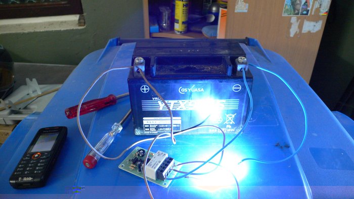

Ja aber ich hab doch mit meinem Aufbau 2 Stromkreise oder etwa nicht?
Der LED Stromkreis: Plus von der Batterie in C, an S die LEDs die zum Minus der Batterie gehen.
Der Relais Stromkreis: + an Plus der Batterie und - an Minus der Batterie.
Wenn ich also das Kabel, welches vom Pluspol der Batterie zum Eingang + auf der Platine geht, von der Batterie trenne, sollten die LEDs noch ne Weile weiterleuchten. Tun sie aber nicht :(
Der Vorgang ist letztendlich nichts anderes, als den Stromkreis des Relais zu unterbrechen oder versteh ich immernoch was falsch?
Ich probiers schnell nochmal aus und nehm dann die Kamera mit hoch und stell ein Bild rein wie ich das angeklemmt hab.
@Beatbuzzer: Dann funktioniert mein Teil doch anders als deine Schaltung oder nicht :? ?
Wenn ich bei mir die Versorgungsspannung an's Relais anschließ zieht es an und fällt dann nach der eingestellten Zeit wieder ab, genau. Wenn ich die Versorgungsspannung für's Relais aber wegnehme bevor die Zeit abgelaufen ist, gehen die LEDs sofort aus.
Mo, 22.06.09, 19:39
Wenn nur + vom Relaisstromkreis genommen wird, müssen die LED´s nachleuchten, wenn dabei auch + vom LED-Stromkreis genommen wird, können sie nicht nachleuchten.
Liegen beide Schalter auf der Platine richtig (entgegengesetzt)?
gdip
Beiträge: 203
Registriert: Do, 30.04.09, 12:36
Mo, 22.06.09, 19:57
Also Schalter liegen entgegengesetzt, nachdem ich ja nur meine Batterie da hab hab ich logischerweise mal beides an den Pluspol geklemmt, also LED Stromversorgung und Relais Stromversorgung. Ist das der Fehler :? ? Wenn ja wieso, also was passiert da/was läuft dann schief?
Hier noch die Bilder:
Achja und die Stoppuhr sagt maximale Zeit so wie das jetzt läuft 3:50Minuten.
