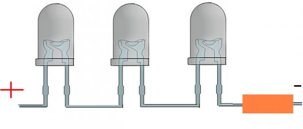

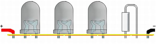

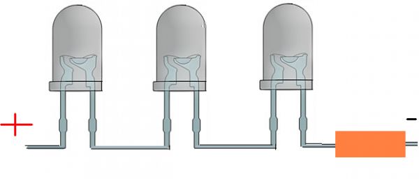

man kann ja auch 3 LED wie auf dem Bild in reihe schalten
die 3 LEDs brauchen dann zusammen 9V und immer noch nur 20 mA
in diesen Fall sind dann nur noch ca.3V übrig und die kann man mit gutem gewissen in einem 220 Ohm Wiederstand verheizen

als Schaltbild sieht das Gänze so aus
eine reiche schaltund mit 3leds und einem wiederstand :
das läßt sich natürlich beliebig erweitern ...
das große Cluster sähe dann so aus

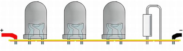

wen man so etwas auf eine Platine auf bauen möchte sollte man eine Punkt-Streifenrasterplatine verwenden
die sind ideal geeignet
zu bekommen sind sie zb bei reichelt
HIER!

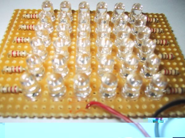

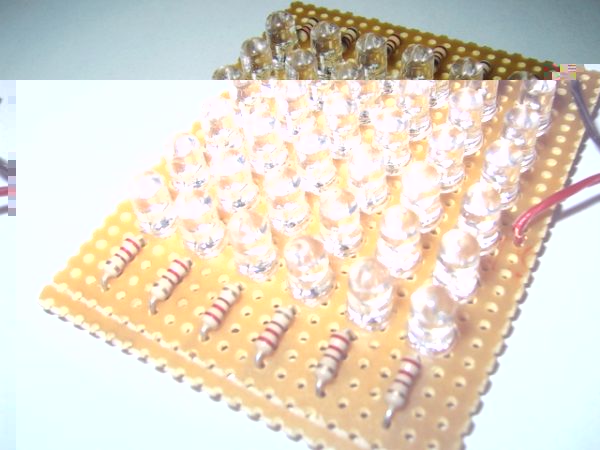

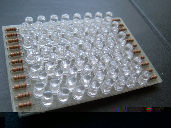

so sieht das dann auf der Platine aus
der widerstand kann natürlich auch auf der anderen Seite sein oder auch liegend montiert werden
das ist eigentlich egal :wink:

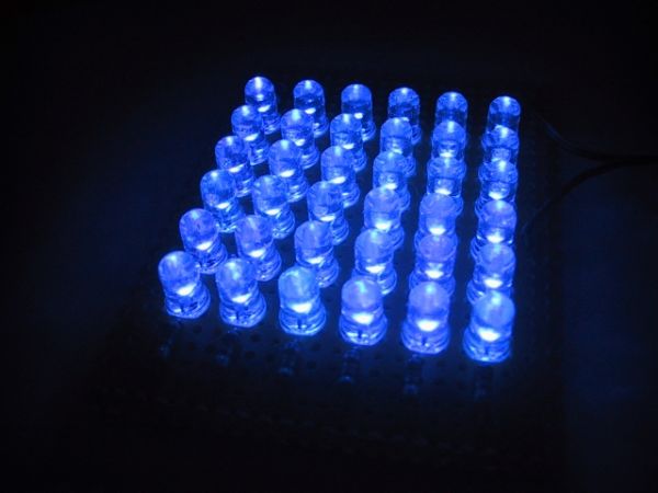

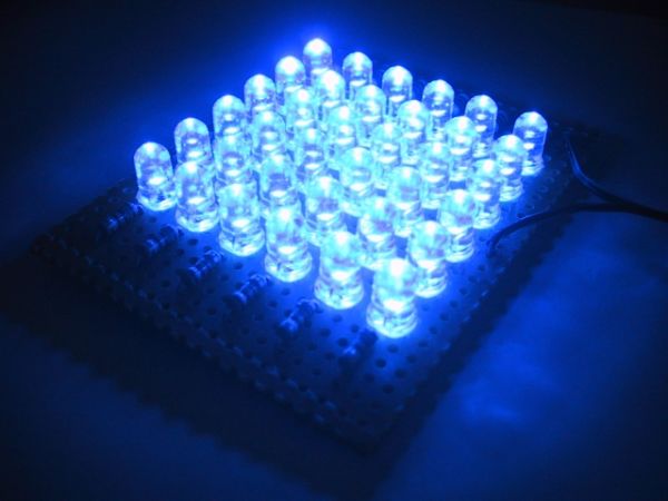

und jetzt noch ein paar Bilder von den Cluster :
weiter Cluster:

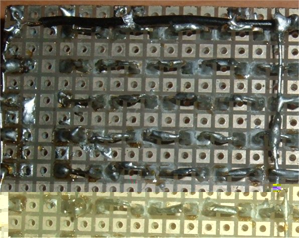

Nett wären noch ein paar Pics von der Unterseite der Platinen im fertigen Zustand und viell. nach 1-2 Reihen 8)
So, 20.08.06, 17:47
wen du auf den Link geklickt hättest hättest du dieses Bild gesehen :wink:

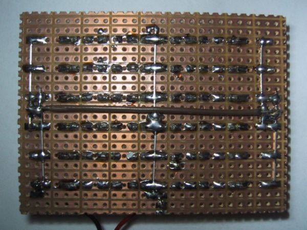

Mi, 18.10.06, 15:13

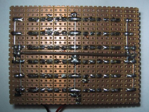

so da es immer noch fragen gab hier noch eine Erweiterung
die Platine von unten mit den bauteilen angedeutet
ich hoffe man kann es erkennen und jetzt leichter verstehen
(ich gebe zu die rückseite ist nicht so schön und professionell gemacht
aber es funktioniert einwandfrei und man sieht es ja nicht )
