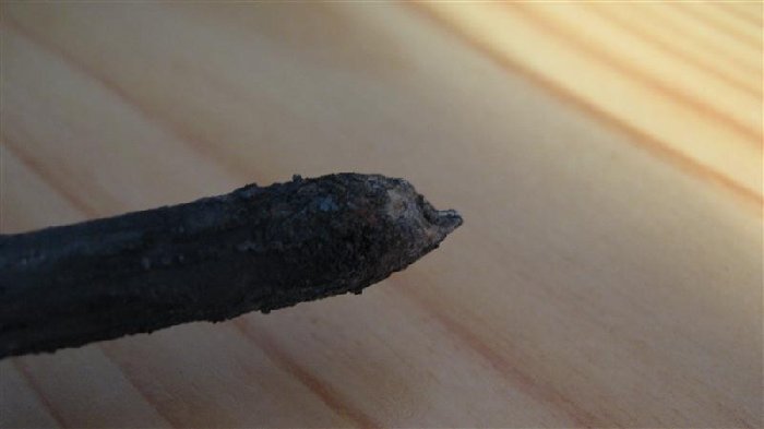

Wo wir gerade beim Thema sind:
Was ist hier schief gelaufen?: Kann sowas eher am Lötzinn liegen oder eher an der Handhabung (dem Bediener) oder woran??? - Denn diese Lötspitzen sind ja nicht gerade billig (4 € nochwas)... Und ja, ich gebe zu, dass hauptsächlich ich damit gearbeitet habe...

EDIT: Oder evt. daran, dass ich oft Lötfett benutzt habe?

Ist das eine Longlifespitze?
Der Unterschied von den normalen Billigdingern zu den Longlifespitzen ist meiner Erfahrung nach gewaltig. Auf der Arbeit haben wir Longlife und da wird die Spitze auch nicht dünner oder kürzer, ich hab nur normale zuhause und die sind irgendwann weg.
So sieht eine Lötspitze irgendwann aus, wenn man sie nach dem Lötvorgang nicht abwischt. Und das Flussmittel im Lötzinn trägt mit der Zeit die Spitze ab, wie man auf den Bildern auch sehen kann.

Ja, es ist soweit ich weiß eine Dauerlötspitze. Wenn ich mich richtig erinnere sah die mal so aus:
http://www.modellbau-wiki.de/wiki/Bild: ... itip25.jpg
Womit/Wie muss man die denn abwischen?

Bei einer Lötstation gibt es ja extra das Ablagefach, wo ein Schwamm reingehört. Den macht man nass und wischt das restliche Zinn nach dem löten dort ab, damit es nicht am Lötkolben weiterfressen kannkatze_sonne hat geschrieben: Womit/Wie muss man die denn abwischen?
Da ich selbst nur einfache Lötkolben besitze, nehme ich ein feuchtes Küchentuch oder auch einen richtigen Stofflappen.
Es gibt auch solche Steine, Salmiak oder sowas.
Manche sind auch der Meinung, die starke Abkühlung in einem nassen Tuch würde die Spitze zerstören, da feine Risse entstehen. da gibt es auch solche Behälter mit Stahlwolle drin, wo man den Kolben reinsteckt.
Ich bin der Meinung, ein nasses Tuch geht wunderbar. Unsere Spitzen auf der Arbeit halten ja auch im Dauereinsatz.

Ein häufiger Fehler sind Schwämme, die zu nass sind. Dadurch kommt es zu extremen Temperaturschwankungen in der Spitze, was zu Haarrissen führt. Flussmittel und insbesondere Lötfett oder sonstige Säuren erledigen dann den Rest.

Ok. Danke! Ich habe auch nur einen Lötkolben (den hier: http://www.modellbau-wiki.de/wiki/Bild: ... itip25.jpg). Also auch keine "Haltevorrichtung" für einen Schwamm.
Und noch eine letzte Frage: Wann wischt man die Lötspitze ab? Direkt nach jedem "Lötvorgang" (also erstes Beinchen fest → abwischen → zweites Beinchen fest → abwischen → ...) oder erst bevor man den Lötkolben vom Strom trennt?

Mittlerweile nimmt man wohl eher einen Metallschwamm, da gehen auch die vom Supermarkt. Niemals einen Salmiakstein nehmen, der frisst alles kaputt. Auch kein Lötfett, das im Lot vorhandene Kolophonium (in der Seele) entfernt die Oxidschicht beim Löten. Nicht zu heiß löten, 350°C (wenn einstellbar) sollten reichen. Niemals Löcher mit der Spitze in Kunststoff schmoren, das killt die Spitze auch, oder wenigstens eine Billigspitze für den Zweck kaufen und auch nur die dafür verwenden. Lötzinn/Zunder wird immer vorm Löten abgestreift (und zwischendurch nach Bedarf), nicht beim Weglegen in die Halterung. Dann vorm Ausschalten säubern und frisch verzinnen, so hält die Spitze länger und ist zusätzlich mechanisch besser geschützt.

Ich persönlich wische immer dann ab, wenn der Lötkolben länger (1-2min.) in der Halterung liegt. Dann ist er vor dem löten auch immer noch sauber.Ragnar Roeck hat geschrieben:Lötzinn/Zunder wird immer vorm Löten abgestreift (und zwischendurch nach Bedarf), nicht beim Weglegen in die Halterung.

Warum kein Lötfett? Macht das auch was kaputt oder einfach nur, weil ja schon im Zinn ein Flussmittel vorhanden ist?Ragnar Roeck hat geschrieben:Mittlerweile nimmt man wohl eher einen Metallschwamm, da gehen auch die vom Supermarkt. Auch kein Lötfett, das im Lot vorhandene Kolophonium (in der Seele) entfernt die Oxidschicht beim Löten. Nicht zu heiß löten, 350°C (wenn einstellbar) sollten reichen. Niemals Löcher mit der Spitze in Kunststoff schmoren, das killt die Spitze auch, oder wenigstens eine Billigspitze für den Zweck kaufen und auch nur die dafür verwenden.
Zur Temperatur: Grrr... Laut Reichelt-Katalog hat der eine Temperatur von 450°C... Dabei ist der C15 mit 350°C und 15 Watt doch gleich teuer (der Lötkolben gehört eigentlich meinem Vater, der hat dann wohl aber danach ausgewählt, dass mehr Watt für gleichen Preis besser klingen )
Kunststoff... Dazu sag ich jetzt mal nichts... (ok. zur Verteidigung: Da war ich noch etwas jünger... )
Gibt's etwa auch für einen solchen Lötkolben Billigspitzen?
EDIT: Was ist eigentlich mit "Verzinnen der Lötspitze" so genau gemeint? Einfach Lötzinn nehmen und kurz an der Spitze etwas schmelzen lassen?

Lötfett greift die elektronischen Bauteile an, genau wie Lötwasser. Das ist nur zum verlöten von Blechen o.ä gedacht.katze_sonne hat geschrieben: Warum kein Lötfett? Macht das auch was kaputt oder einfach nur, weil ja schon im Zinn ein Flussmittel vorhanden ist?
Wenn die Spitze den passenden Durchmesser hat, dann kannst du sie auch einbauen. Die muss nicht speziell für den vorhandenen Lötkolben sein. Nur passen muss sie.
Ja das ist mit verzinnen gemeint. Wie wenn du ein Litzenende verzinnst.

Ja, Lötfett macht was kaputt: die Lötspitze, die Leiterbahnen und evtl. auch einige Bauteile. Zudem verschmiert es alles und führt obendrein zu NOCH mehr schädlichen und noch giftigeren Dämpfen (lies mal durch, was auf der Dose draufsteht...)
Lötfett nimmt man eigentlich nur beim Hartlöten, z.B. verlöten von Fahrradrahmen oder Wasserohren (dort muss es dann aber Gift-reduziertes sein, damit man es dafür verwenden darf). In der Elektronik wird *KEIN* Lötfett eingesetzt!
Mit verzinnen ist genau das gemeint: Lötspitze mit neuem Lötzinn versehen.
