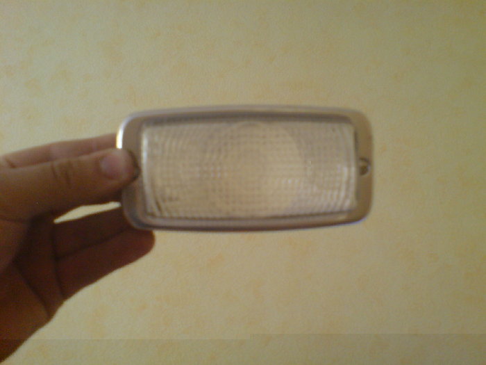

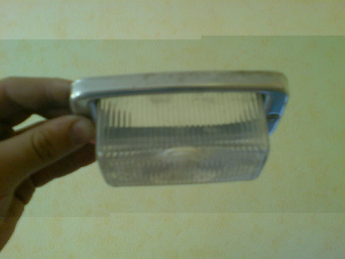

ich habe vor für mein Simson duo Rückleuchten mit LEDs zu bauen.
da die Rückleuchten gleich den Blinkern vom Trabant sind und diese mittlerweile in klarglas erhältlich sind, habe ich mir das folgendermaßen vorgestellt.
hier mal ein bildBild

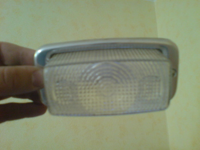

so sieht das rücklicht original aus
so soll das richtige neue dann aussehen.
ich hattte mir vorgestellt im linken drittel die blinker zu platzieren(orangene leds)
in der mitte dann halt das rücklicht(rot schwächer leuchtend) und im letzen drittel dann halt bremslicht(rot stärker leuchtend)
welche Leds könntet ihr da empfehlen(wegen dem lichtstärkeunterschied)?
Bordspannung ist 6 volt evtl. n bisschen mehr.
was brauch ich alles.
Straßenzulassung ist mir egel......
danke im vorraus.

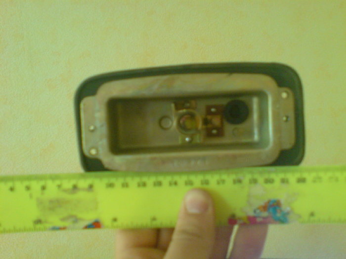

Hier erstmal die maße:Bild
das mit den superflux leds find ich schonmal ganz gut.
denke mal das sieht gang gut aus.
aber sind für die blinker nicht orangene leds besser als gelbe?
kannst du mir mal n schaltplan machen? weil ich hab an dem rüklicht einmal kabel für rücklicht, einmal bremslicht.diese muss ich vom einem zum anderen rücklicht legen.

Deine Einteilung sieht schon mal gut aus!
Die gelben LED´s kommen durch das Glas schon orange durch. Orangefarbene Superflux sind schwer zu bekommen, daher kannst Du bei den gelben bleiben.

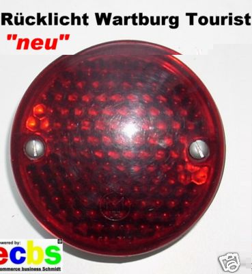

also ich muss jetz nochmal was gestehen!
ich kann die rückleuchten , die ich eigentlich nehmen wollte(trabant blinker weiß) nicht nehmen.die heben keinen gummi zum einbau ins blech
ich habe jetz die originalen rückleuchten in weiß günstig bekommen.(obwohl viele im netz der meinung waren das es diese nicht gibt)
also dadurch ändern sich nur die abmessungen.
die größe ist jetz 4,4 x 9,8 cm
hier ein bild: Bild

Also das ist gut so.dann warte ich erstmal ab.ich hab nämlich nur blinkgeber mit 3 anschlüssen gefunden und am duo habe ich ja nur 2.(siehe schaltplan)
und das mit den vorderen blinkern/begrenzern find ich auch gut.ich muss aber erstmal noch abwarten weil ich ja die begrenzer noch nicht hier habe.ich habe jemanden der noch ein gutes ddr teilelager hat.und der hatte noch eine von den originalen und nicht von den nachbau dingern wo ich oben ein bild reingestellt habe.die alten sind flacher und ich muss erstmal n bild davon machen.weil die nicht sone Fresneloptik haben glaub ich....
die ampen sind die gleichen wie beim wartburg 353 tourist, wenn man die heckklappe öffnet sind die unten (aber in rot)
vllt kenn die ja jemand.
das problem ist, wenn er nurnoch diese eine hat und die nichtmehr ranbekommt dann muss ich ja die nachbau dinger nehmen.ich erfahre das morgen vormittag.
aner die größe ist die gleiche.
auf dem foto sieht man die leuchten mal
hab noch n foto gefunden.so siehts aus nur in klar
danke

Wenn Du diese runde Lampe ("Wartburg Tourist") nimmst, hat sich das Thema Fresneloptik in der Tat erledigt.
Dann kannst Du LEDs dahinter genauso anordnen, wie geplant (ein paar einzelne weiße in die Mitte, reichlich gelbe drum herum).
