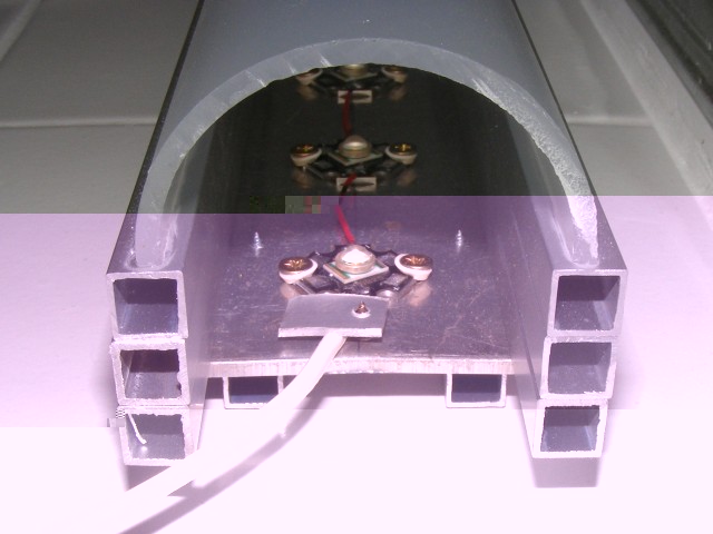

Bestandteile: 1 x PLEXIGLAS Satin Ice Rohr Farblos 0D010 DF (60mm x 35cm) mittig durchgeschnitten (einfach mit der Kreissäge), 2 Alu-Bleche (3mm) mit 7x30cm, 4 Alu-Rechteck Rohr 10x10mm mit 25cm Länge, 12 Alu-Rechteck Rohr 10x10mm mit 35cm Länge, 12 Cree Q2 LEDs (auf Star-Platine), die KSQ sowie ein paar Schrauben und Kabel:
Wie man an diesem Bild sieht, waren ursprünglich nur 4 Alu-Rechteck Rohre als Träger für das PLEXIGLAS Rohr vorgesehen, aber da war uns der Blend-Effekt noch zu stark. Mit einen Abstand von etwa 6cm zwischen LED und PLEXIGLAS Rohr passt es aber gut. Die Lichtverluste halten sich auch in Grenzen. Die PLEXIGLAS Rohr-Hälften sind einfach mit Sekundenkleber auf das Alu-Rechteck Rohr geklebt (erst Alu-Rechteck Rohr auf die Platte geschraubt, dann angeklebt. Danach wieder abgeschraubt, LEDs montiert und vor der Endmontage wieder angeschraubt).

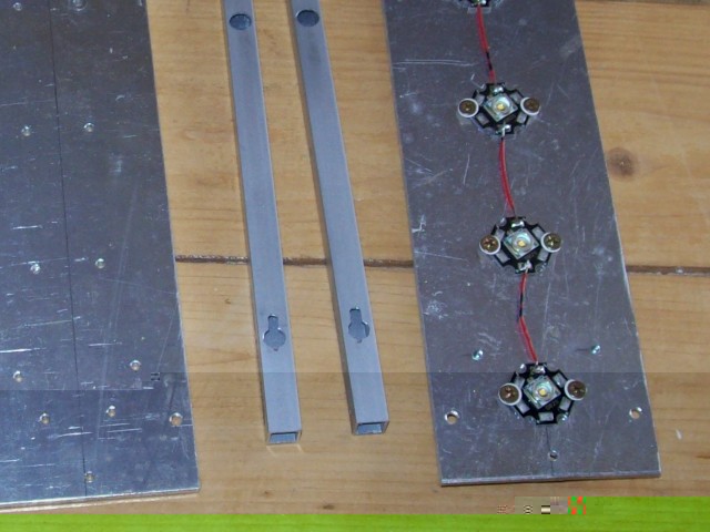

Fertig gebohrt und die erste Seite mit LEDs bestückt:
Die LEDs sind mit Wärmeleitpaste am Alu-Blech angeschraubt (mit ganz einfachen Spax-Schrauben, die halten ganz brauchbar in Alu).

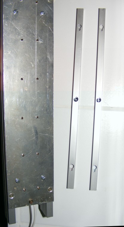

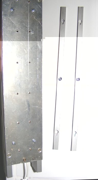

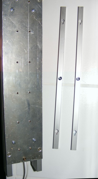

Aufhängung/Befestigung an der Wand (mit 4 flachen Blechschrauben, die nur 'halb' in das Alu-Blech geschraubt wurden, so dass man diese in die vorgesehenen Aussparungen an der Wand-Befestigung 'einhängen' kann):
Noch ein Blick ins 'Innere':
(Man hätte die Schnittkanten an den Alu-4-Kantrohren noch schöner entgraten können, aber das sieht man normalerweise nicht :) )

Eine wirklich sehr schöne Arbeit von dir Borax, die Idee ist sehr schön umgesetzt, auch die Lichtfarbe ist sehr passend. Eine frage hätte ich da, auf den vorletzten Bild sieht man sehr schön das du bei den Montierten LED's um die Schraube noch eine Weiße Isolierung hast, nun wollte ich fragen was das genau ist und wo man das her bekommt?

wonach hast du den abstand der leds in den leisten bemessen??? war das pi mal daum?

Die 'Weiße Isolierung' ist einfach die Isolierung des Telefonkabels welches ich zum Verschalten der LEDs verwendet habe (davon hab ich noch ein paar Meter rumliegen). Ist ein Kabel mit einer weißen Isolierung und 4x0.5mm Draht. Außendurchmesser: ~4.5mm, Innendurchmesser ~2.3mm (ziemlich rund). So ein Kabel bekommt man von der Post :) wenn man beim Anschließen des Telefons danach fragt (ist 20 Jahre her). Gibt es aber bestimmt auch beim C, R, oder P. Nach dem 'Rausziehen' der Einzeldrähte hab ich von dem 'Isolationschlauch' mit einem scharfen Küchenmesser 24 Ringe (etwa 2mm) abgeschnitten.

Mehr oder minder. Die Abstände sind halt gleichmäßig auf die 30cm verteilt (alle 5cm eine LED, oben und unten je 2.5cm Abstand zum Rand). Die 30cm waren auch nicht wirklich geplant, aber ich hatte da noch einen Rest 3mm Alu-Blech in der Größe 30x18cm (vom Schrott, daher auch ein wenig verkratzt, wie man auf den Bildern auch sieht). Davon hab ich mit der Kreissäge eben die zwei 30x7cm Stücke abgeschnitten (VORSICHT! Am besten mit Motoradhelm o.ä. arbeiten, Alu lässt sich prima auf der Kreissäge schneiden, aber die herumfliegenden Alu-Späne sind gefährlich).

Die Isolierung hättest du aber eigentlich nicht gebraucht, weil der Star doch so oder so Kontakt zum Kühlkörper hat.
Oder wärst du mit den Schraubenköpfen sonst gegen die Lötpads gekommen?
Sa, 18.04.09, 19:28
Ja. Außerdem sind die LEDs so schön 'weich' und gleichmäßig angepresst.
