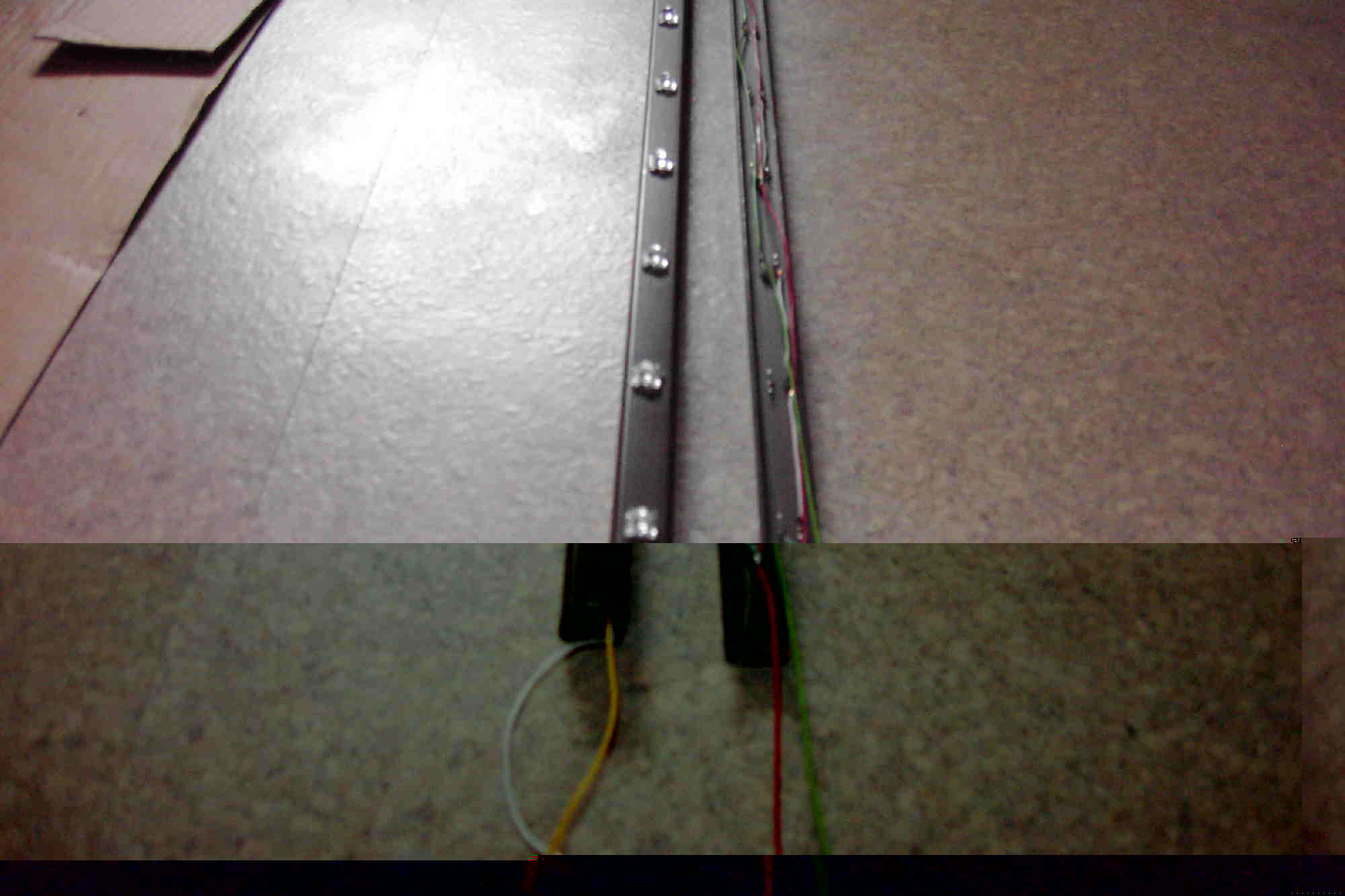

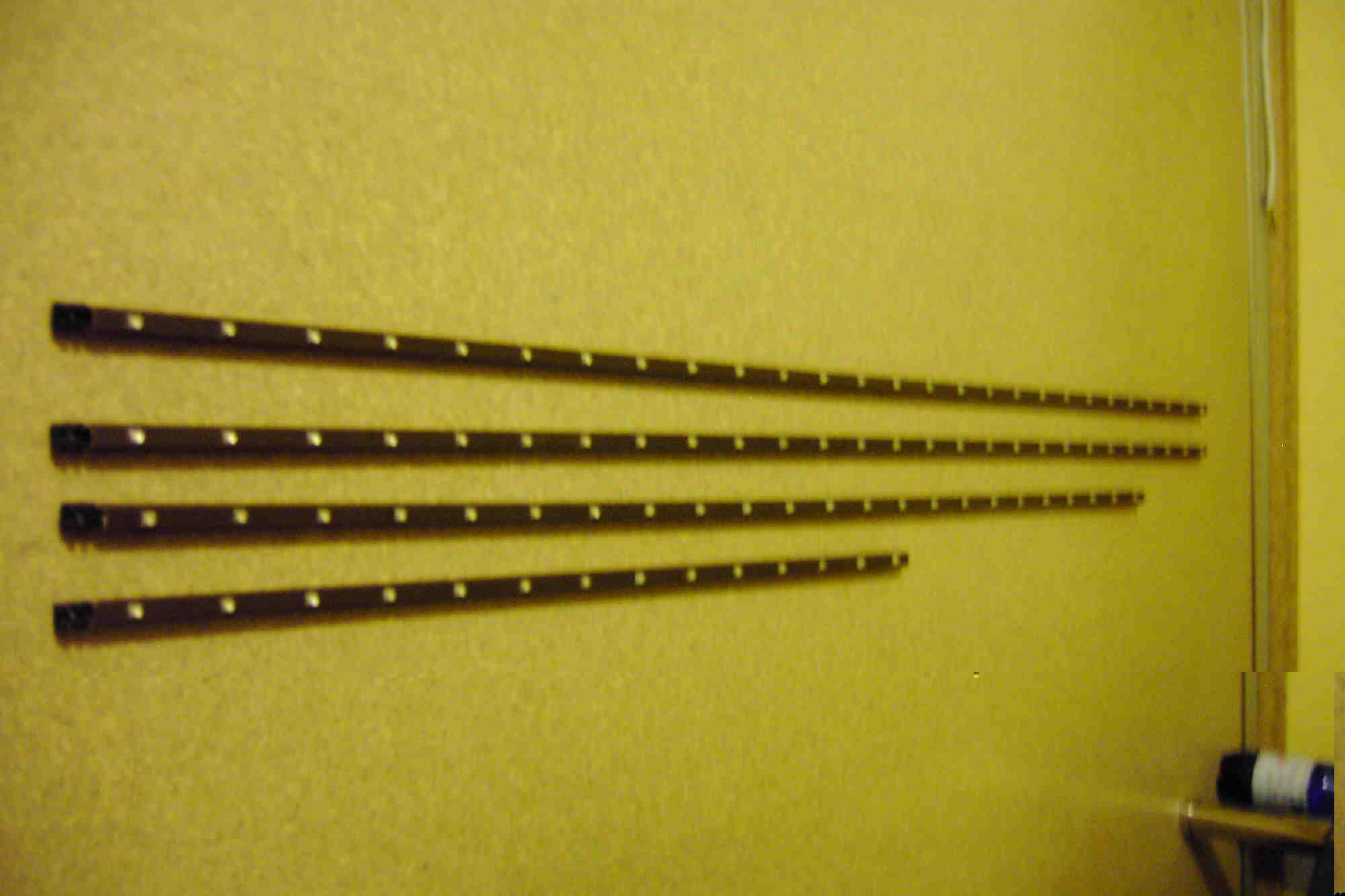

Ein Wohnzimmerschrank(nicht sehr Gross),ca.6m Kabelkanal 15x15mm,116 Suflus Warmweiss,
Wiederstände,Kabel und ein Netzteil 12V 800mA.
Den Kabelkanal und die Suflus, in 3er Reien, zu LED Leisten zusammengebaut
und auf die Schrankrückwand geschraubt.

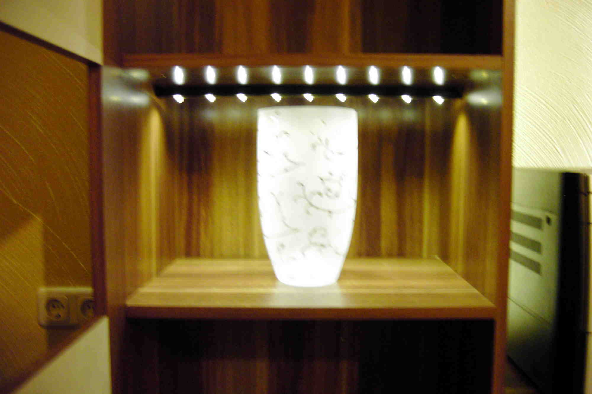

Zusätzlich noch 2 Schrankfächer von innen beleuchtet.
Na dann, sehts euch unten mal an, mir gefällts jedenfalls :D !!!

Sieht sehr gut aus. Gute Arbeit!

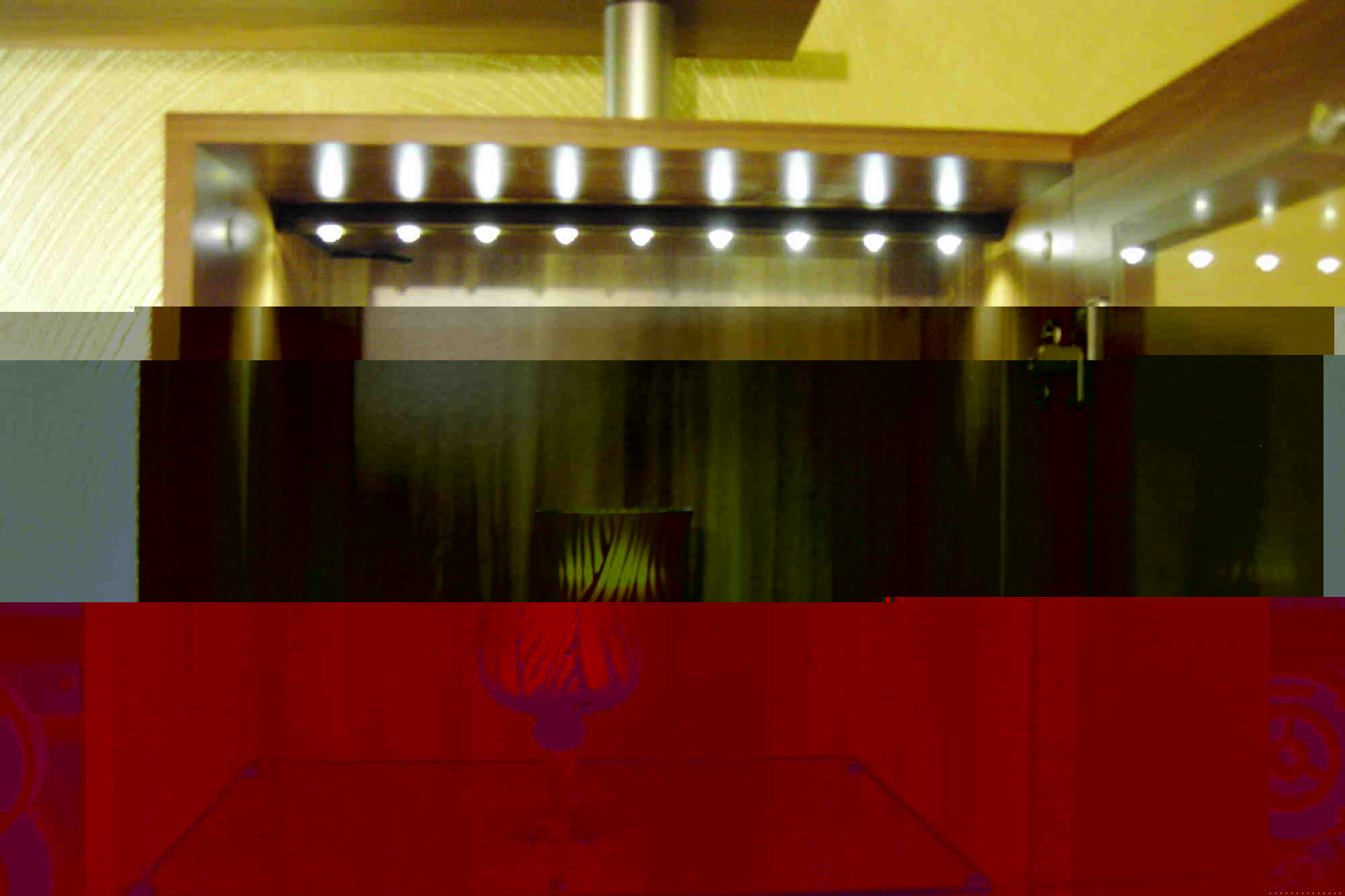

Interessante Schwerkraft habt ihr in Gründau-Hessen, oder was ist in Bild 2 los :lol:

Tja,was soll ich dazu sagen, in Hessen ist halt so einiges anders als im Rest der Welt :lol: !

Nein, durchdrücken wird wohl nicht gehen.
Ich habe mir eine Bohrschablone aus einem Stück Blech gemacht und dann in gleichen abständen 4 Löcher (2mm) gebohrt.
Gruss Jürgen

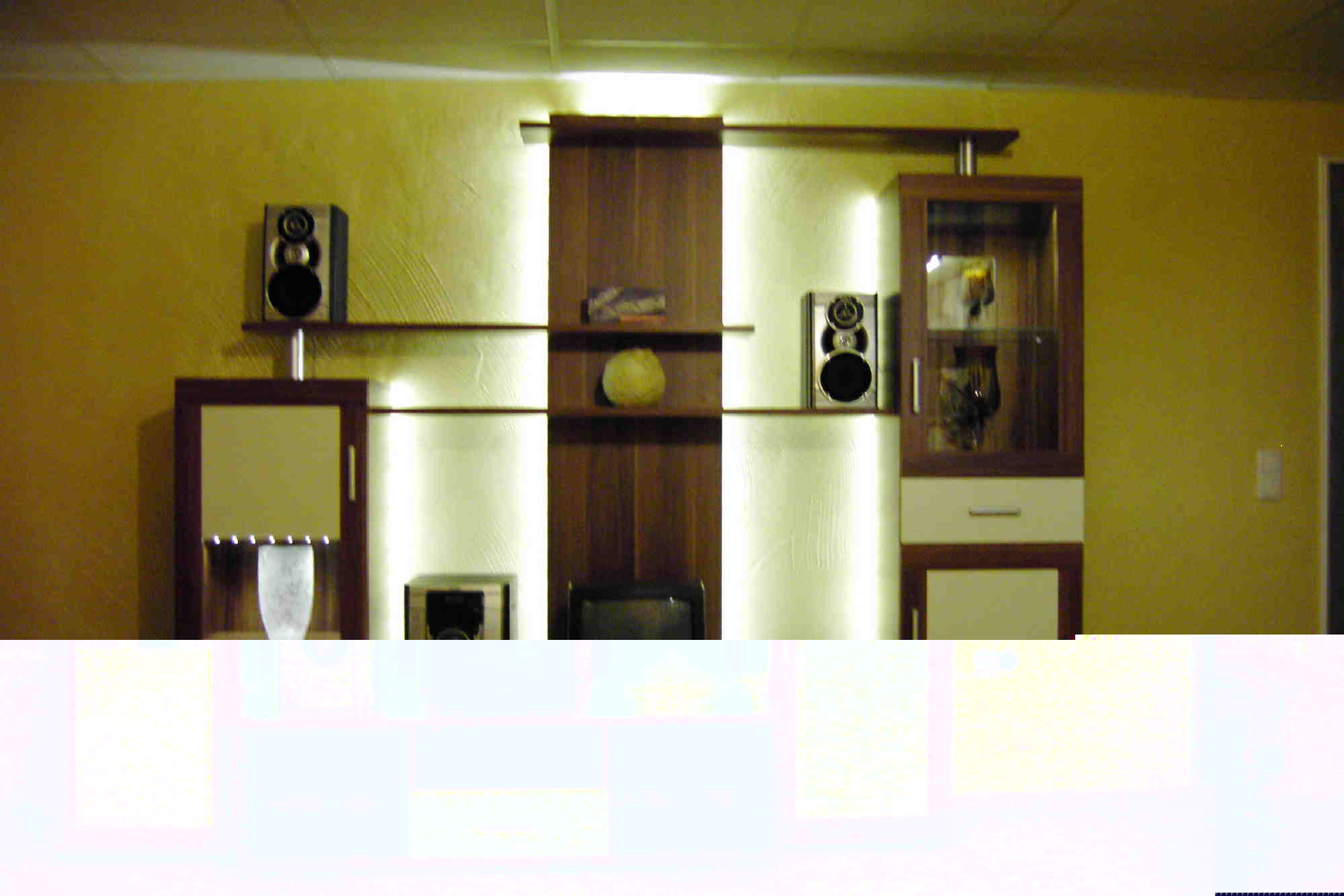

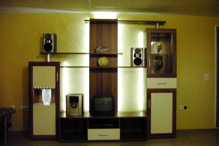

Sieht sehr edel aus ;) Entspricht die Lichtfarbe der LEDs auf dem Bild der Wircklichkeit oder ist die Farbe ein bisschen anders auf den Fotos?

Hallo nime, auf den Bildern sieht es etwas Heller, eher Kaltweiss aus.
Da ich aber Warmweisse Suflus verbaut habe ist es in wirklichkeit eine sehr angenehme Hintergrundbeleuchtung.
Die in einem Aprikoton angelegte Wand rundet das ganze noch ab.
LG Jürgen
