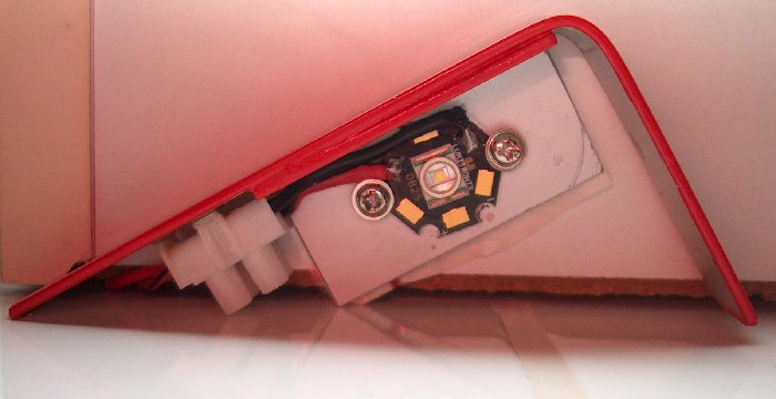

Ich habe bisher die Cree Q5 auf Starplatine mit Silikon und einmal mangels anderer Vergussmasse mit Uhu Schnellfest (2 Komponentenkleber) vergossen.
Optisch schöner ist die Uhu-Lösung: Dünn auf den gesamten Bereich von der Linse (wird noch von der Masse getroffen aber nicht komplett bedeckt) bis zum Kühlkörper (also über den Rand der Star-Platine hinaus) mit dem Kleber bestrichen. Wichtig ist unabhängig von der Vergussmasse, dass die Fläche vorher gut entfettet und der gesamte Bereich blasenfrei bestrichen wird.
Der Kühlkörper selbst (ein seewasserfestes Alu-Blech) ist außer am Ansatz des Star frei von Vergussmasse.
Das hält seit über einem Jahr regelmäßige Flutungen durch Regen und Seewasserschwall aus, ohne dass an den Rändern Ablöseerscheinungen sind oder Feuchtigkeit unterhalb der Linse auftritt. Die Temperaturen im Einsatzbereich schwanken zwischen etwa 0° und 50°.
Beim 350 mA-Betrieb ist die Kühlung unkritisch, wie Du hier siehst:
Das ist ein Alu-Winkel mit 25 mm und 20 mm Schenkel, mit Wärmeleitkleber ein Stück 20 mm Alu-Leiste aufgeklebt und mit Autolack an der Außenseite gestrichen. Diese Leuchte (4 Stück habe ich nach dieser Methode gebaut) ist an trüben Tagen bis zu 18 Stunden in Betrieb (bei 350 mA).
