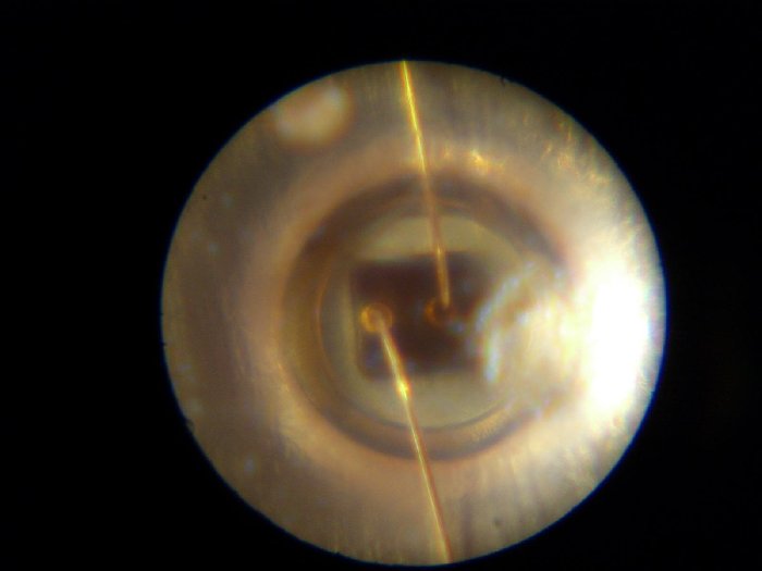

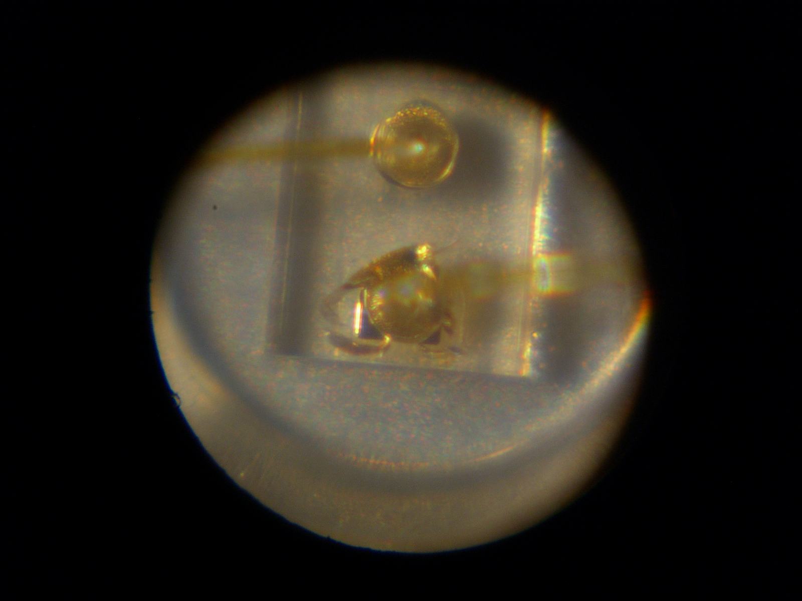

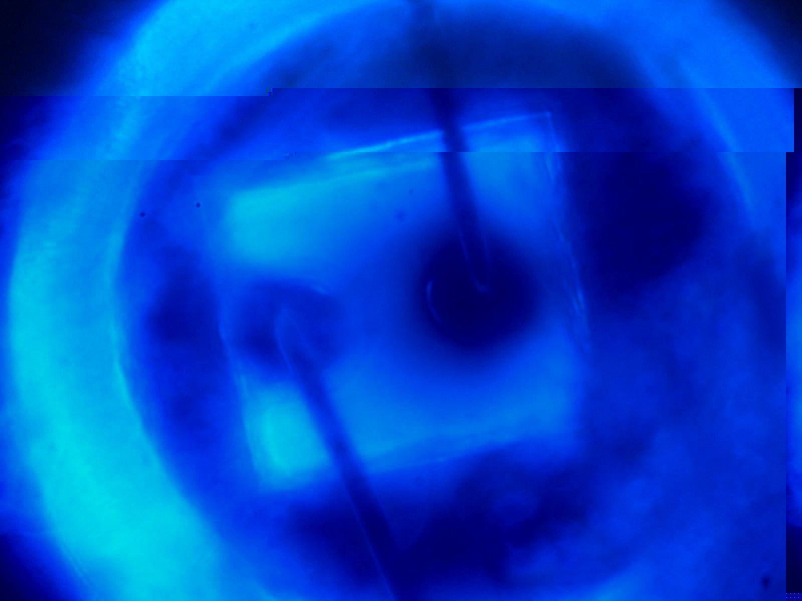

Bondingdrähte hab ich mir unterm Mikroskop auch schon angesehn. Sieht so aus, als wären die alle noch dran. Aber ein Flackern der LEDs hat in manchen Fällen das baldige Ende bereits vorher angekündigt. Oder aber die betroffene LED hat sich nach etwas Betriebszeit doch noch dazu entschlossen mit 100% Helligkeit zu leuchten (von ca. anfänglichen 5%), quasi wie als musste die erstmal warmlaufen.

Hi Kokisan,
nach deinen Ausführungen zu Urteilen kennst du dich offenbar in der Aufbau- und Verbindungstechnik von LEDs bestens aus
Ich hab mal ein Mikroskop-Bildchen von den Bondkontakten angefügt. Bei dem unteren Bondkontakt sind Risse in Höhe des Pads zu erkennen (Golddraht spiegelt sich an Bruchkanten)(Hab ich mir zumindest so sagen lassen). Solche spiegelnden Brüche kann man in allen kaputten LEDs finden (Habe es anfangs misinterpretiert, deshalb sagte ich in früheren Postings das die Bondkontakte ok aussehen )
Also könnte man nun mit großer Sicherheit behaupten, daß die Ausfallursache die Bondkontakte sind! Von meiner Temperatur-wechsel-Theorie bin ich nun auch nichtmehr überzeugt. Aber dafür habe ich einen neuen Umwelteinfluss in Verdacht: Feuchtigkeit!
Wasserdampf (oder Kondenswasser?) diffundiert ins Gehäuse und verdampft wieder wenn ich die LED anschalte und beschert mir dadurch Risse im Verguss und eine Lockerung des Bonddrahtes durch den Popcorn-Effekt. Oder die Wassermoleküle reagieren auf irgendeinem chemischen Weg mit der intermetallischen Phase Bondpad-Bonddraht. Wenn dem wirklich so wäre, wäre dann auch der Hersteller haftbar (immerhin hat er nirgends eine Angabe dazu gemacht, welche Grenzen bei der Luftfeuchte einzuhalten sind) ?
Gruß, Santa

Hallo Santaclause,
das Bild sieht übel aus und zeigt eindeutig das Problem. Im Bereich des unteren Bonddrahtes ist ein sogenannter Crack in der Vergussmasse zu sehen. Dieser Crack startet am Bond und hat mit großer Wahrscheinlichkeit das Bondpad von der Chipoberfläche gerissen oder den Bond vom Bondpad. Die Verbindung ist hochohmig und temperaturempfindlich oder komplett unterbrochen. Solche Cracks entstehen in der Tat am häufigsten durch Feuchtigkeit im Bauteil. Verdampft das Wasser, entstehen durch die Volumenvergrößerung Kräfte die "Platz schaffen". Durch normale Anwendung, also 30mA*3.6V=110mW elektrsche Leistung, abzüglich 30% optischer Leistung lässt sich die Feuchtigkeit nicht verdampfen. Hinzu kommt, dass diese Packageform mit den vier Beinchen die Wärme sehr gut aus dem Package ableitet (RTHjunction_pin etwa 90 K/W). Der Popcorn-Effekt ist am wahrscheinlichsten: Du bringst beim Handlöten oder im Reflow-Prozeß genügend Temperatur in das Bauteil, um die Feuchtigkeit zu verdampfen. Kontrolliere Deine Löttemperatur und/oder die Lötzeit. Bleifreies Lot ist ökologisch ja ok, die erforderliche höhere Temperatur ist aber nicht vernachlässigbar.
Im Datenblatt finde ich <=260°C für 3s.
Schaue Dir doch einmal die anderen noch funktionierenden Bauteile an und auch wenn Du hast, dann die noch nicht verbauten. Du wirst vermutlich noch mehr Bauteile mit Cracks finden.
Ich bleibe bei meinem Fazit: Leider sind die Bauteile, die Du verbaut hast minderwertig. Hinzu kommt dass diese Package Form besonders für den Outdoorbereich konzipiert ist (Automotive, Ampelanlagen, ...) soll heissen, Deine 10-40°C Temperaturbereich ist nicht das Problem. Auch die Luftfeuchtigkeit darf kein Problem sein. Die Vergussmasse ist absolut dicht für Feuchtigkeit, jedoch nicht unbedingt die Grenzflächen zwischen unterschiedlichen Materialien. Feuchtigkeit kann im Bereich der Beinchen eindringen und dort Cracks beim Löten verursachen. Das die Feuchtigkeit am Leadframe (Metall) entlang "krabbelt" bis zum Bondpad ist technisch sehr sehr unwahrscheinlich. Auf dem Weg entlang des Beinchens hättest Du dann ganz andere Probleme
Übrigens war meine Ausführung mit dem Kleber bei Deiner Version natürlich nicht richtig. Dein Chipsubstrat ist transparentes nichtleitendes SiC oder GaN, daher braucht die LED zwei Bondkontakte.
Kokisan

also ich löte nachwievor mit bleihaltigem Lot. Es kann schon möglich sein, daß ich zu lange gelötet habe...jedenfalls länger als sonst, da ich hier ziemlich viel Lot verwendet habe. Aber rein subjektiv betrachtet, kann ich behaupten das der Lötvorgang eigentlich recht zügig vonstatten ging (gefühlte <5sek). Und wieso sind dadurch keine roten LEds betroffen? Sind die einfach robuster? Ich werde jedenfalls in nächster Zeit mal alle noch-leuchtenden LEDs im Partykeller mit dem Mikroskop begutachten.
Bis dahin hätte ich noch ein Mysterium zu klären: Die unteren 2 Bildchen zeigen eine blaue LED, welche ebenfalls im Partykeller in Betrieb war. Wieso ist diese nicht transparent, wie ihre Artgenossen? Sie leuchtet deutlich dunkler als die anderen, jedoch nicht sooo dunkel wie die kaputten LEDs mit den Cracks. Stromaufnahme/Flusspannung ist allerdings in Ordnung. Ich weiß nicht ob diese schon von anfang an so aussah oder ob das erst in Betrieb so gekommen ist. Allerdings wäre es mir eigentlich aufgefallen, dass da eine schon von Anfang an dunkler leuchtet als all die anderen. Eine weiße LED, wo man durch die gelbe Lumineszensmasse ein kleines dunkles Pünktchen schimmern sieht, habe ich auch aussortiert. Weiß jemand was das nun schon wieder ist?!
Und noch was anderes: Was ist der physikalische Hintergrund, wenn ich bei einer LED einen Kurzschluss messe (bzw. 35 Ohm zeigt das Multimeter an)? Da muss doch irgendwas mit dem Halbleiter passieren, das der plötzlich niederohmig wird (aber kein Licht erzeugt wird)?!
