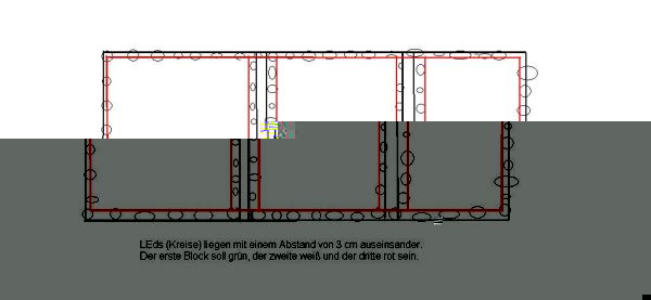

Mein vorhaben:
Also die Fläche ist 45 cm Breit und ca. 30 cm Hoch.
Auf dieser Fläche sollen ca. 70 Leds im Abstand von 3 cm angebracht werden.
Der erste Block soll grüne, der zweite weiße und der dritte rote Leds erhalten.
Das ganze soll auf 12 V betrieben werden.
Meine Fragen:
1) In Parallel oder in Reihe? bitte mit Begründung :)
2) Wie würdet ihr die Verkabelung machen? Blockweise und dann zum nächsten Block brücken?
3) Wie heißt das Kabel, welches als Led-Beinchen benutzt wird?
Schon mal vielen Dank im Vorraus.

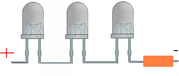

Zu 1):
Also ich würde Reihen von je 3 Stk löten die mit einem Passenden Wiederstand versehen. Dann würde ich alle dreier Gruppen verkabeln also alle Pluskabel zusammen und alle Minuskabel zusammen. Wenn du 70 LEDs in Reihe schaltest reichen dir 12 V nämlich nicht. Und die Gruppen sind da damit nicht 70 Widerstände heizen sondern nur 24 wobei der 24. einen höheren Widerstand haben muss als der Rest weil es keine 3'er Gruppe ist.

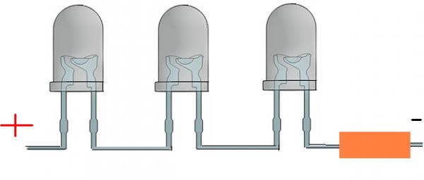

ich würde dir empfehlen die LEDs in reihe zu schalten da das am effizientesten ist
bei den weißen immer 3 in eine Reihe mit einem 220 Ohm widerstand
also so :
bei den roten etwas änderst nämlich immer 5 in reihe und einen 330 Ohm widerstand
bei den grünen auch 330 Ohm aber eine LED pro reihe weniger also 4 LEDs und ein 330 Ohm Widerstand
