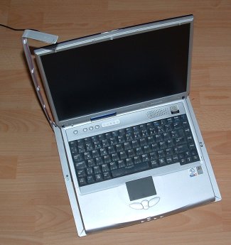

Da unser Laptop wegen Wärmeentwicklung ständig schlapp macht, musste ein Kühlpad her.
Ich hab mir die Dinger im I-Net angeguckt und dachte, das kann ich billiger, wenn auch nicht gerade schöner.

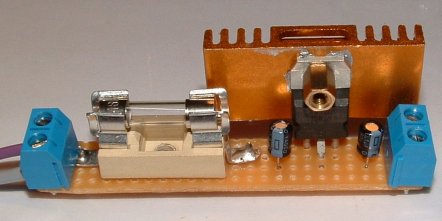

Damit wir kein 2. Netzteil brauchen, habe ich einen Regler gebaut, der die 18V vom Laptop-Nt auf 12V runterregelt. Die 18V für das Laptop habe ich vor dem Regler abgezweigt und an das Kabel einen Stecker gelötet.

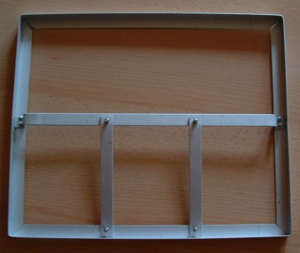

Den Rahmen habe ich aus Alu gebaut.

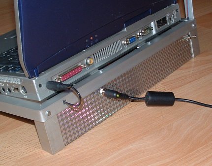

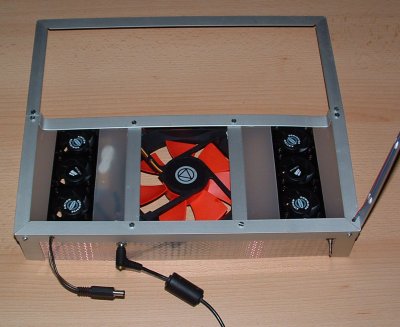

Die Kühlung übernehmen 1 12cm Gehäuselüfter und 2 Speicherkühler mit je 3 4cm Lüftern. An der Rückseite befinden sich die Nt-Buchse , ein Kippschalter für die Tastaturbeleuchtung und der Stecker für das Laptop

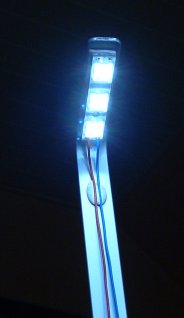

Bei der Gelegenheit habe ich auch gleich eine Tastaturbeleuchtung angebaut. An einer 15mm Aluleiste habe ich 3 Superflux befestigt.

Hallo venga! Ich finde deine Konstruktion echt geil! Hab ich auch in veränderter Form nachgebaut! Mein Problem ist nur, dass ich keine Ahnung habe, wie ich den Regler bauen soll! Bin in Sachen Elektronik nicht so der Kenner. Währe net wenn du mir sagen könntest was ich brauch in in welcher Reihenfolge verlötet werden muß! Das Problem ist allerdings auch noch, das mein Laptop- Netzteil 19V bringt! Hoffe über schnelle Antwort

Venga hat einen sogenannten Spannungsregler verwendet (vermutlich 12 V Version). Diese "verbraten" einfach die überschüssige Spannung auf einen festen Wert (ähnlich wie ein Widerstand), dabei ist es egal, wie viel Spannung draufgegeben wird, hauptsache sie liegt über dem angegebenen Wert (also bei einem 12 V Spannungsregler können 15 V oder auch 25 V draufgegeben werden und immer kommen 12 V raus). Da diese sehr viel Wärme freigeben (können, steigt proportional mit der Eingangsspannung) benötigt man meistens einen Kühlkörper dafür (sieht man auf auf dem Bild).
Die beiden kleinen "Tonnen" sind Kondensatoren, diese muss man parallel zum Spannungsregler verbauen, die Kapazitätsgröße steht meistens im Datenblatt der Spannungsregler. Sonst hat Venga noch zwei Klemmen und eine Sicherung verbaut.
Hoffe das hilft dir weiter.

jo perfekt! vielen dank für die schnelle antwort! hab gleich mal ein bestellt bei reichelt ^^ vielen dank.
