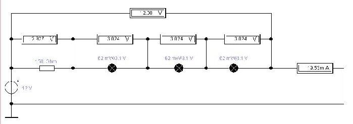

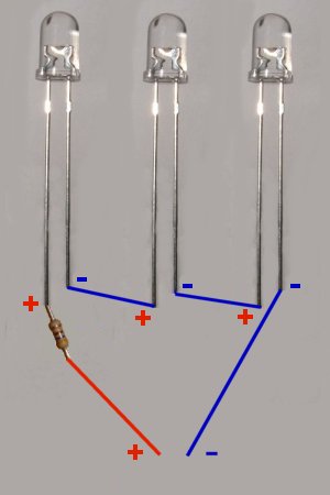

Gehen wir davon aus das ein Stecker-NT mit 12V und 500mA vorhanden ist.
Als LEDs nehmen wir weiss 3,1V/20mA, die ihr in Reihe schalten wollt.
Man kann immer nur soviel LEDs in Reihe schalten wie das NT (hier im Beispiel 12V) hergibt.
4 LEDs in Reihe ergibt 4*3,1V=12,4V was die 12 V Eingangsspannung um 0,4V übersteigt.
Außer dem braucht man ja noch den Vorwiderstand.
Also gehen nur 3 LEDs in Reihe, macht 3*3,1V= 9,3V
12V Eingangsspannung –9,3V für die LEDs=2,7V. Die 2,7V müssen jetzt von dem Vorwiderstand
vernichtet werden. 2,7V wird geteilt durch die 20mA die die LED verbraucht ergibt einen
Widerstand von 135 Ohm.
Da es einen solchen nicht gibt, nimmt man den nächst größeren Widerstand, das wären dann 150 Ohm.
Natürlich kann man auch einen noch größeren Widerstand verwenden,
was der LED-Lebensdauer zugute kommt. 180 Ohm ( einige nehmen sogar 220 Ohm) kann man durchaus auch
nehmen. Die LED wird dadurch nicht merklich dunkler.
Bleiben wir aber mal bei den 150 Ohm, dann fallen am Widerstand etwa 2,9V ab.
Hier mal ein Bild des ganzen.
Rechnet man alle V zusammen kommen wieder die 12V zusammen die das NT liefert.
Die LEDs „laufen“, wie auf dem Bild zu sehen ist, nun mit 19,5mA

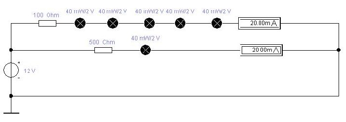

Die einzelnen Bauteiltoleranzen nicht mitgerechnet. Es heißt zwar im allgemeinen Vorwiderstand, es ist aber völlig egal wo der Widerstand sitzt.
Hauptsache er sitzt in Reihe mit den LEDs. Es gibt LEDs die weniger Spannung benötigen, rote z.B ca 2V, je nach Hersteller.
Davon kann man mehr in Reihe anschließen, bei 2V max 5 Stück, das ergibt dann 5*2V=10V
Und dann wieder den Vorwiderstand so wie auf Bild D Bild D zeigt auch das es egal ist ob 1 LED oder 5 LED in der Reihe sitzen, immer der gleiche Strom
verbraucht wird. In diesem Beispiel 20mA.

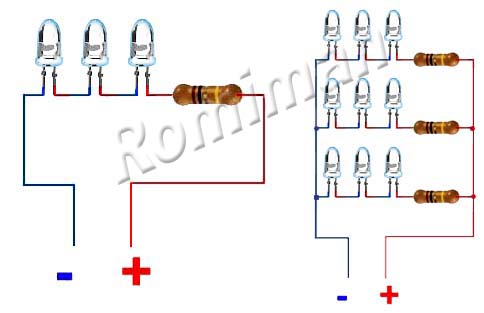

Jetzt habt ihr bestimmt gemerkt das es (ich nenne es mal eine reine Reihenschaltung) nicht wirklich gibt.
Es wird immer auf eine Reihen/Parallelschaltung hinauslaufen.
Am Anfang habe ich von einem Beispiel-NT von 12V/ mit einer Leistung von 500mA geschrieben.
Deshalb wäre ja noch zu klären wie viel LED-Reihen man da jetzt betreiben kann.
Wie bei einem Motor sollte auch ein NT nicht „auf der letzten Rille“ laufen.
Eine Auslastung von ca 80%-85% sollte hier genügen.
Die Rechnung sieht dann so aus.
Angabe auf dem NT 500mA minus 20% = 400mA geteilt durch die mA der LED ergibt 20 Reihen.
Da ja immer 3 LEDs in Reihe sind, das ganze mal 3 ergibt 60LEDs.
Die wie im Bild E verschaltet werden. Bild F zeigt eine Verschaltung mit nur einem Zentralwiderstand.
So sollte eine Verschaltung der LEDs nicht aussehen.
Durch Bauteiltoleranzen der LEDs verteilt sich der Strom nicht gleichmäßig.
Was zur Folge hat das evtl. eine LED mehr abbekommt und dadurch „stirbt“.
Was wiederum zur folge hat das der Rest auch nicht mehr lange lebt.

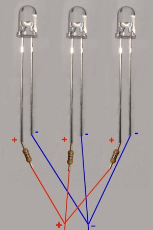

Geht der Zentralwiderstand kaputt, dann sind alle LEDs in kürzester Zeit im LED-Himmel. Bild H zeigt eine Parallelschaltung von LEDs.
Hier bekommt jede LED ihren eigenen Widerstand.
Nachteil: Jede Reihe verbraucht 20mA. Das hat zur folge das bei 20 LEDs das NT schon
zu 80% ausgelasstet ist.
Vorteil gegenüber der Dreierschaltung:
Geht eine LED nicht mehr, leuchten die anderen weiter.
Bei der Dreierschaltung fallen immer 3 LEDs gleichzeitig aus. Auch wenn die anderen 2
nicht defekt sind.
Trotzdem sollte auf so eine Verschaltung verzichtet werden, da die Widerstände die
Überschüssige Energie in Form von Wärme abgeben müssen.

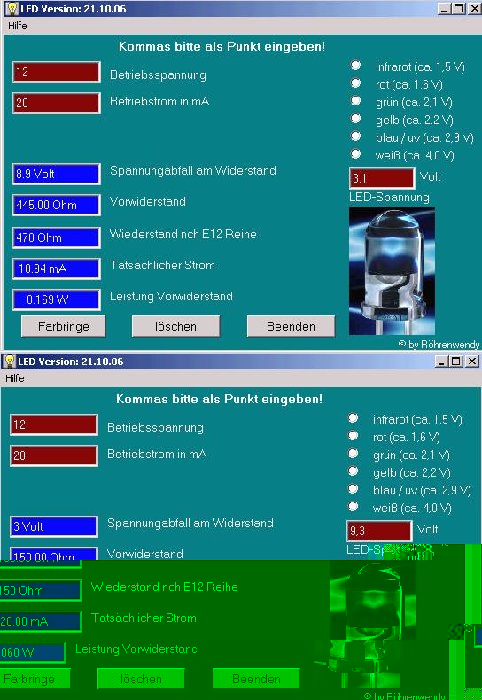

Zu den Widerständen selbst hat Wiki eine gute Seite.
http://de.wikipedia.org/wiki/Widerstand_(Bauelement) Diesen Widerstandsrechner hatte ich mir mal aus dem WEB runtergeladen.
Das erste Bild zeigt eine Parallelschaltung.
Bei 12V und nur einer LED von 3,1V/20mA fällt pro Widerstand 0,169Watt ab, das sind für 3 LED 0,507W
Da ja jeder Widerstand 8,9V Überschuß vernichten muß.
Dem kann man nur entgegenwirken wenn die Eingangsspannung reduziert wird. ( z.B. auf 5V)

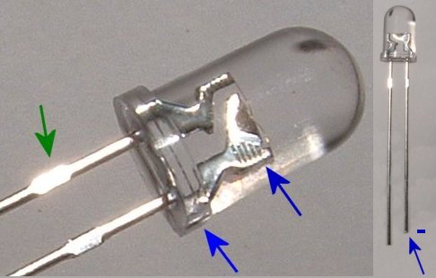

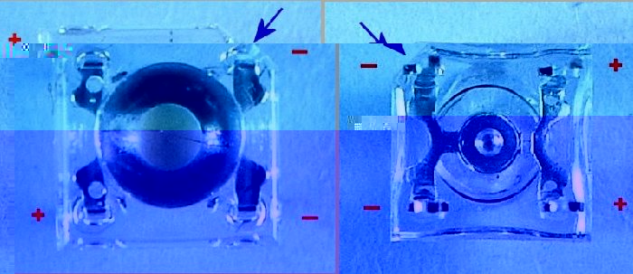

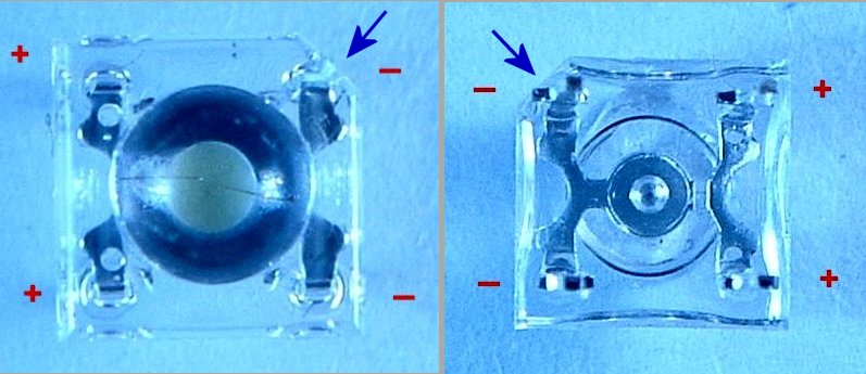

Jetzt kann das noch jemand erweitern.
Z.B. wo ist bei der LED Plus und minus, wie werden die verschaltet, langes Bein an kurzes Bein............... usw

Das zweite Bild zeigt die typische Reihenschaltung.
Auch wieder 12V/20mA aber 3 LEDs in Reihe. Hier müssen nur 2,7V durch den Vorwiderstand vernichtet werden. Der Verlust liegt hier bei nur 0,06Watt. Ich hoffe jetzt mal, das ich das so geschrieben habe, das die meisten es verstanden haben wie man
Standart-LEDs verschaltet.

Polarität der Standard LEDs
Die Bauart der meisten 3mm, 5mm, 8mm und 10mm LEDs ist gleich..
Sie haben 2 unterschiedlich lange Beine (Pins), einen „Kragen“ und die Linse in der der Napf mit dem LED Kristall und dem Bonddraht eingebettet ist..
Um die LEDs zum Leuchten zu bringen, muss die Polarität beachtet werden.
Wer die LED nicht testen kann oder will, kann anhand einiger Merkmale die Polarität feststellen.
(Hin und wieder kommt es vor, dass bei Billigprodukten die Merkmale nicht stimmen)
Die Beine der LED heißen Anode (plus) und Kathode (minus).
Die Kathode ist das kürzere Bein an dem auch der Napf sitzt..
Der Kragen ist an der Minusseite abgeflacht.
Superflux – LED
Die Superflux ist quadratisch, hat 4 Pins und eine Linse in der der Napf mit dem LED Kristall und dem Bonddraht eingebettet ist..
Die 4 Pins der Superflux passen in das Lochraster einer Platine, zudem führen sie die Wärme besser ab als nur 2 Pins. Es sind je 2 Pins verbunden, d.h. auch hier gibt es nur 1x plus und 1x minus. Auf der Minusseite fehlt am Rand der LED eine Ecke.
Wie in dem oberen Beitrag beschrieben, kann man LEDs in Reihe oder parallel anschließen.
In der Reihenschaltung wird die plus-Leitung der Stromversorung mit dem plus-Pin der 1. LED verlötet. Der minus-Pin der 1. LED mit dem plus-Pin der 2. LEDs. Der minus-Pin der 2. LED mit dem plus-Pin der 3. LED ... usw., der minus-Pin der letzten LED wird mit der minus-Leitung der Stromversorgung verbunden.
Bei der Parallelschaltung wird jede einzelne LED mit ihrem Widerstand an die Leitung der Stromversorgung gelötet. Es können beliebig viele LEDs angeschlossen werden, voraus gesetzt das Netzteil liefert ausreichend Strom.

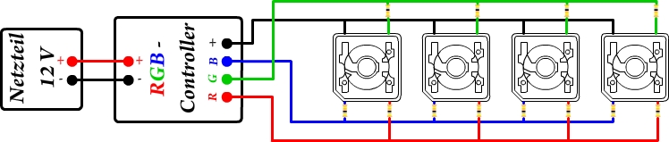

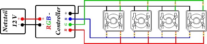

Ich möchte nun noch die 4pin RGB Superflux LED ansprechen. Diese kann man nicht in eine Reihenschaltung einbauen.
Die 4pin RGB Superflux hat eine Anode (+-Pol) und für jede Farbe (Rot, Grün, Blau) eine Kathode (--Pol).
Jede darin verbaute LED hat eine eigene Spannung so das jede Farbe auch nen eigenen Widerstand benötigt.
Also bleibt uns für diese LED nur die Parallelschaltung über.
Damit man auch alle Farbkombinationen nutzen kann, wird dafür auch eine RGB-Controller benötigt.
Dieser Steuert dann die LED mit unterschiedlichen Spannungen an um jede erdenkliche Farbe erzeugen zu können.
So nun noch nen Schaltbild für die Parallelschaltung. Um nun noch keine Verwirrungen aufzubringen muss noch folgendes beachtet werden.
Da jede Farbe separat angeschlossen wird, verbraucht diese LED 60mA (pro Farbe 20mA).
So ein RGB-Controller wie bei LumiTronix angeboten wird kann pro Kanal bis zu 5A Leistung abgeben, wenn das Netzteil auch diesen Strom liefern kann.
Also wenn man sich das mal ausrechnet und den RGB-Controller mit 4A (80% der Maximal Leistung) belastet pro Kanal, kann man 200 dieser RGB-Superflux LED´s an einem Controller betreiben.
Wichtig ist natürlich dabei, das auch das Netzteil diesen Strom leisten kann.

Gusiwusi hat von meiner seite aus keine 5 sterne verdient!
seine angaben zur superflux rgb led stimmen nicht
ich habe mir einige superflux rgb leds vom shop (also leds.de ) gekauft. jedoch musste ich heute feststellen das die angegebene pinbelegung/anschlussbelegung/pinout von Gusiwusi nicht stimmt! zwar stimmt der anschluss der anode jedoch habe ich keinen blassen schimmer woher er die daten für die kathoden der roten, grünen und blauen leds sich beschafft hat - gemessen hat es jedenfalls nicht! dieser beitrag soll sachlich aufgefasst werden - der herbe unterton soll nur verdeutlichen das wegen solchen post die internet-user für dumm verkauft werden. wenn man informationen ins internet stellt muss man sich auch sicher sein das diese richtig sind!
ich habe zur sicherheit die leds getest - so bin ich auf das ergebnis gekommen
@Gusiwusi: bitte lösche dein falsches bild zur pinbelegung der superflux rgb led und ändere die anschlussbelegung an der konstantstromquelle. der rest des post ist top!
hier ein anhang der richtigen beschaltung der superflux rgb led

Dass das ganze damals vielleicht noch richtig war ist dir wohl nicht in den Sinn gekommen oder?exelero hat geschrieben:wenn man informationen ins internet stellt muss man sich auch sicher sein das diese richtig sind!
Aber wenns gewünscht wird kann ich deine Belegung noch mit Kommentar in den Beitrag reineditieren
