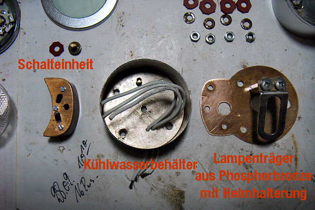

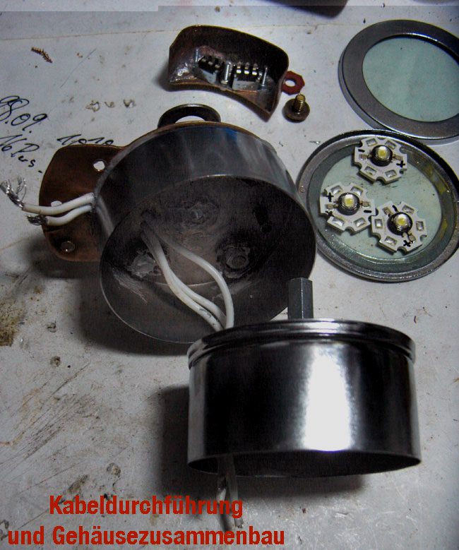

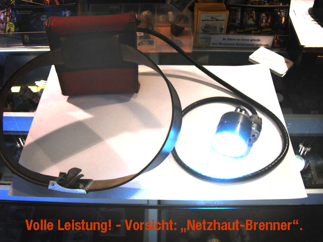

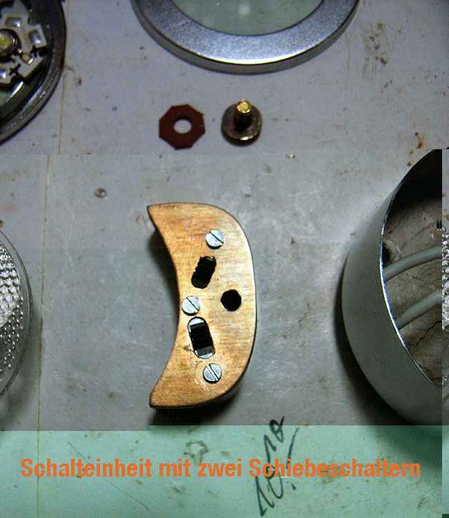

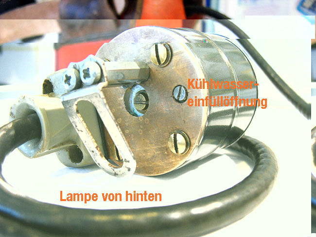

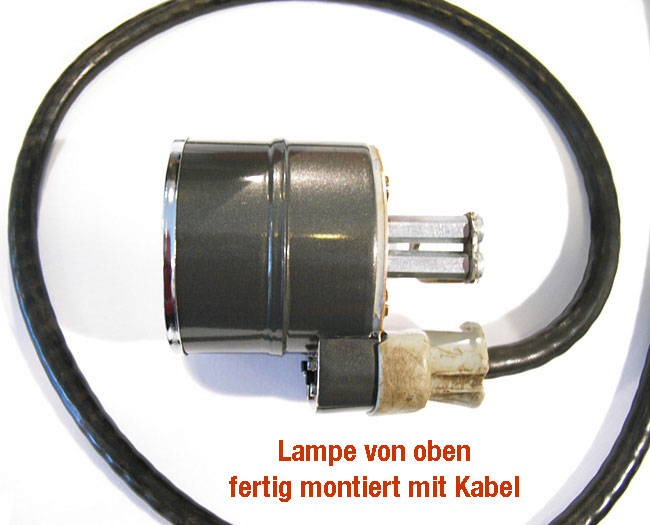

Hallo liebe LED-Freunde!

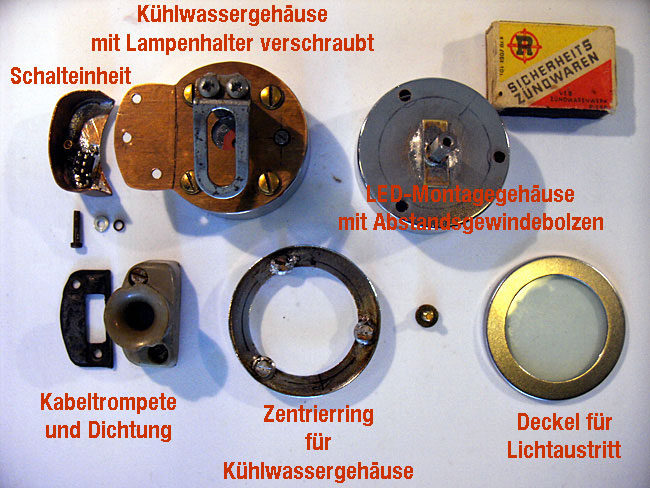

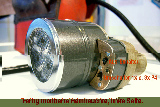

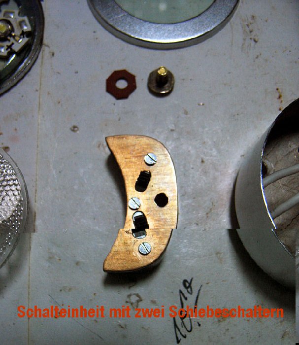

Im April hatte ich über meine Helmleuchte für unter Tage berichtet und angekündigt, daß eine verbesserte Neukreation folgen sollte. Die neue Lampe ist nun fertig. Das Bauprinzip ist das gleiche. Die Lampe wurde aber erheblich verbessert. Die Kühlwassermenge wurde auf ein Drittel reduziert - dennoch reicht die Wassermenge in Verbindung mit dem Blechgehäuse aus, drei Seoul-P4- LED's effektiv und vor allem auch sicher zu kühlen. Das Gesamtgehäuse wurde umgestaltet, das Gewicht reduziert, trotz stärkeren und sehr stabilem Gehäuseblech. Das Grundgehäuse besteht aus zwei sehr stabilen, verchromten Eisenblechdeckeldosen, die in einem Sonderpostenmarkt zu finden waren und eigentlich als Verpackungsdosen für Wachskerzen gedient haben („Welch ein grandioser Aufstieg dieser Dosen vom Kerzengehäuse zur P4-High-Tech-Lampe…“). Der Lichtaustritt wurde wiederum mit einer genarbten Streufolie realisiert, der Reflektor ist eine 10°-Tripel-Linse. In den Bildern ist jedoch gerade eine 40° -Tripel-Linse eingesetzt. Die Linse selbst presst durch die mittig hindurchgeführte Befestigungsschraube die LED's auf das Bodenblech (dort greift die Schraube in eine angelötete Gewindebüchse), dadurch ist in Verbindung mit Wärmeleitpaste ein guter Wärmeübergang gewährleistet und keine Schraub- oder Klebverbindung der Hexagonplatinen notwendig. Die Beinchen der Linsen wurden entfernt. Durch die mittige Befestigung mit der Schraube (M3) erhalten alle drei LED's gleichen Anprßdruck. Ein Kippeln oder Wackeln der Linse ist durch die drei Auflagepunkte auf den LED's ausgeschlossen. Die verwendete Knickschutztrompete stammt von einer DDR-Bergbaukopfleuchte. Zum Schalten der Lampe fanden zwei Kleinschiebeschalter Verwendung, Kontaktbelastbarkeit 3 Ampere. Abgedichtet wurden die einzelnen Leuchtenteile und die Spannungskabel mit Silikon. Vorgesetzt ist der Lampe eine KSQ von 700 mA. Betrieben wird die Lampe über ein Kabel von einem 12V-Bleigelakkumulator mit 7,5 Ah Kapazität, der in einer Lampentasche am Gürtel getragen wird.
Die Lampe kann nun so betrieben werden, daß entweder alles abgeschaltet ist oder nur eine (die obere in den Bildern) oder alle drei P4 leuchten. Bei einem gemessenen Leistungsverbrauch von 8,36 W (alle P4 zusammen) ergibt sich bei dem verwendeten Akku eine Betriebsdauer von ≈ 27 Stunden für Betrieb mit einer LED und ≈ 9 Stunden bei voller Leistung (alle drei P4 zusammen).
Die Lampe ist seit Fertigstellung am 13.08.2008 jeden Tag mindestens 6 Stunden im harten unter Tage-Einsatz und hat sich vollkommen bewährt. Bei mehrstündigem Betrieb erreicht die Gehäusetemperatur höchstens 45°C. Die Lichteffizienz ist wie immer bei diesen P4-„Brennern“ fulminant und unübertroffen! Vielen Dank auch für die gute Qualität der von Lumitronix gelieferten P4! Wer Wert auf höhe Betriebssicherheit, lange Lebensdauer und kleines Gehäuse legt, sollte auf Wasserkühlung der High-Power P4-LED's zurückgreifen, denn da ist man immer auf der sicheren Seite. Anbei ein paar Bilder zum Bau und Fertigstellungnder Helmleuchte. Viel Erfolg beim Nachbau!

Hallo Morbus,
vielen Dank für Deinen Post. Hat mich sehr gefreut.
Die Lampe ist zwar in der Ausführung Ex-geschützt, besitzt als Einzelgerät allerdings keine offizielle Ex und Schlagwetterzulassung. Dies ist bei mir im Berg-Museum Markt Höhler auch nicht notwendig, hier gibt es keine Schlagwetter oder explosionsgefährdete Bereiche (siehe: www.markthoehlerlobenstein.de). Da ich keine Drehmaschine zur Verfügung habe, bin ich beim Gehäusebau immer darauf angewiesen zu schauen, ob in Bau- oder Sonderpostenmärkten geeignete Gehäuse zu finden sind. Die sind natürlich nicht für solche Zwecke gedacht. Immerhin, die Lampe ist mechanisch äußerst robust und trotzdem leicht geworden sowie außerordentlich zuverlässig für den Zweck, für den sie gebaut ist. Vielleicht kann man solche Lösungen eines Tages noch etwas leichter machen, wenn die Effizienz der LED's verbessert ist…

Hallo Alex,
besten Dank für die Anregung mit dem HP-LED-Treiber, jedoch ist die Lampe bereits mit einem solchen ausgestattet.
Dadurch ist ja erst die lange Betriebszeit der Lampe möglich, was mit LED-Vorwiderständen nicht erreichbar ist, weil dort Leistung unnötig in Wärme „verbraten“ wird.
Was die Größe des Akkus betrifft: Die Gesamtleistung des Akkus in Wattstunden (Wh) errechnet sich aus Nennspannung (hier 12 V) x Nennkapazität (hier 7,5 Ah bei I/20 Entladestrom) und Berücksichtigung des Wirkungsgrades der Batterie ( bei Bleigelakkus erfahrungsgemäß 85 %). Die Betriebstemperatur der Batterie hat zwar auch noch einen gewissen Einfluß, der allerdings unberücksichtigt bleiben kann, wenn die Batterie nicht gerade bei sibirischer Kälte oder in der Sauna betrieben wird. Und ca. 3 Watt Bedarf je P4 ergiebt bei 10 Stunden Betrieb halt ca. 30 Watt Verbrauch und bei 3 P4 x 3 W immerhin 60 Watt Verbrauch. Der verwendete Akku hat effektiv einen nutzbaren Energieinhalt von 76,5 Watt unter Berücksichtigung des Wirkungsgrades. Wenn dann noch die (allerdings geringen) Verluste in der KSQ (Konstantstromquelle) hinzugerechnet werden, ergiebt das bei Betrieb aller 3 Stück P4 mit diesem Akku eine Betriebsdauer von ≈ 9 Stunden.
Viel Spaß beim Nachrechnen und Grüße aus Thüringen!
Hallo Dieter,
Du hast natürlich Recht, physikalisch/elektrisch korrekt müßte der Leistungs„verbrauch“ in Wattstunden (Wh) angegeben sein. Ich bin aber davon ausgegangen, daß im allgemeinen Sprachgebrauch bei den meisten elektrischen Gegenständen nur die elektrische Leistung angegeben wird, die Bezug auf eine Stunde nimmt (z.B. kWh). Der „Verbrauch“ an Energie, d.h. physikalisch korrekt: die geleistete elektrische Arbeit, ergibt sich ja immer aus Leistung multipliziert mit einer Zeiteinheit, d.h. eine 60 W - Glühlampe hat also einen Leistungsverbrauch von 60 Watt je Stunde, während sie in einer halben Stunde Betriebszeit mit ihrer 60 Watt Leistung nur 30 Watt verbraucht hat.
Eine einzelne P4 hat eine Leistung von ≈ 3 Watt. In einer Stunde verbraucht diese P4 deshalb ≈ 3 W Elektroenergie (3Wh), bei 2 Stunden Betrieb dann ≈ 6 W (2 x 3Wh), bei 4,5 Sunden Betriebsdauer dann ≈ 13,5 Watt (4,5 x 3 Wh). Der Energieinhalt eines Akkus in Wattstunden dividiert durch die Leistungsangabe in Watt (W) ergibt dann die Betriebsdauer des Verbrauchers an dem zur Verfügung stehenden Energieinhalt des Akkus in der Zeiteinheit Stunden: Z.B. Akku hat 12 V (Nennspannung) und 7,5 Ah (Nennkapazität), ergibt 12 V x 7,5 Ah = 90 Wh (1 Volt x 1 Amperestunde = 1 Wattstunde). Nimmt man davon entsprechend dem Wirkungsgrad eines Bleigelakkus nur 85% der angegebenen Nennkapazität an (die sich übrigens bei Bleibatterien in der Regel auf einen Entladungszeitraum von 1/20 der auf dem Akku angegebenen Nennkapazität bezieht, während dies bei NiCd-Akkus auf 1/5 oder 1/10 der Kapazität bezogen ist), dann verringern sich diese 90 Wh Energieinhalt auf tatsächliche 76,5 Wh. Dieser Wert wird durch den Leistungswert des Verbrauchers (1 x P4 ≈ 3 W) dividiert, so daß man die maximale Betriebszeit in Stunden erhält, im Beispiel also 76,5 Wh (Energieinhalt der Batterie) / (1 x 3 W, d.h. 1 Stück P4) = 25,5 Stunden, bei 76,5 Wh (gleiche Batterie angenommen) / (3 x 3 W, d.h. 3 Stück P4) = 8,5 Stunden.
Deshalb kann man den Vorschlag von Alex mit der Verwendung von AA-Betterien bei dieser 3xP4-Lampe nur dann wirklich ernsthaft in Erwägung ziehen, wenn diese Lampe nur ganz kurze Zeit in Betrieb bleiben soll. Ansonsten ist die in den AA-Batterien enthaltene Leistung viel zu gering, um stundenlangen Betrieb zu gewährleisten, es sei denn man wechselt die Batterien alle 3/4 Stunden. Eine durchschnittliche AA-Primärzelle hat nur einen Energieinhalt von ø 2,5 W, bei Verwendung von drei Zellen wäre der Energieinhalt zusammen also ≈ 7,5 Watt. Bei Betrieb von 3 x P4 mit zusammen 9 Watt je Stunde Leistungsbedarf wären diese drei Zellen nach spätestens 7,5 W / 9 Wh = 0,833 Stunden restlos leer. Um also 9 Stunden Betriebszeit mit diesen vorgeschlagenen AA-Batterien zu erzielen, wären demnach: 9 h (Gewünschte Gesamtbetriebszeit) / 0,833 h (Betriebszeit je AA-Batteriesatz) ≈ 10,8 Batteriesätze à 3 Stück AA-Zellen, d.h. im Gesamten 10,8 Batteriesätze * 3 Stück AAA-Zellen, d.s.≈ 32 Stück (!) AA-Einzelzellen notwendig
. Dies zeigt hoffentlich genügend, das man da besser mit einem Akku oder einer Batterie größeren Energieinhaltes fährt
. Und diese 32 Stück AA-Zellen haben zusammengenommen auch ein hübsches Gewicht. Der Spaß wäre bei Verwendung von Primärzellen dann auch noch überaus teuer…
Es ist halt wie beim Auto: Man kann einen 90 kW starken PKW mit 60 Liter Tankinhalt bewegen, jedoch auch mit nur noch 1 Liter Tankinhalt. Wie lange ich mit 1 Liter diesen 90 kW - PKW aber fahren kann, kann sich wohl jeder denken.
Nochmals viel Spaß beim Nachrechnen und viele Grüße aus Thüringen!

Alle Achtung, die Lampe ist wirklich gut gelungen und ein bestimmt ein ganzes Stück leichter als meine Variante:
viewtopic.php?f=29&t=1074
Auf die Idee Wasser, statt wie ich Kufper als Wärmeleitmedium zu verwenden muss man erst mal kommen!! Auserdem ist Deine Variante warscheinlich ein ganzes Stück güstiger
vor allen bei den heutigen Kupferpreisen
Noch viel Spaß beim Basteln - freue mich schon auf die Version 3....
