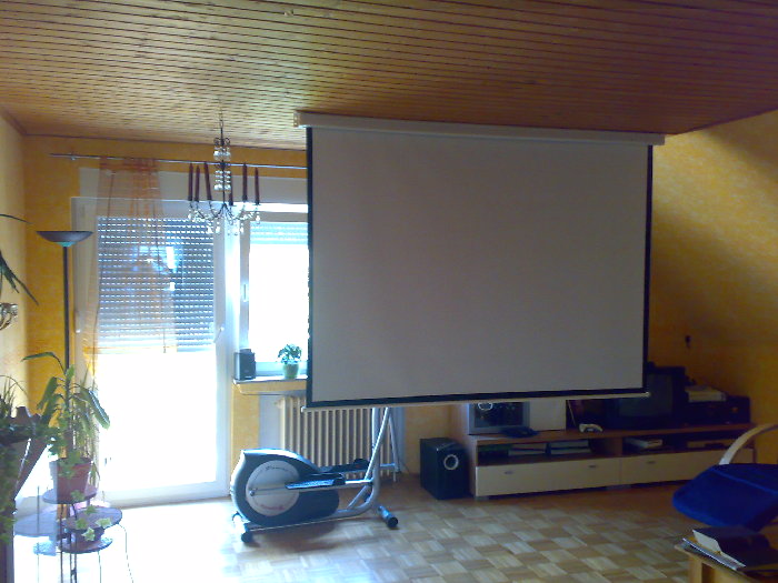

und so sieht die Leinwand aus wo das ganze hin gebaut werden soll
ich weiß aber nicht wie es am ende aussehen wird und wenn es so ist wie ich mir das dachte dann baue ich das alles an den Fernseher *g* und LEDs kann man immer gebrauchen !! :mrgreen:
