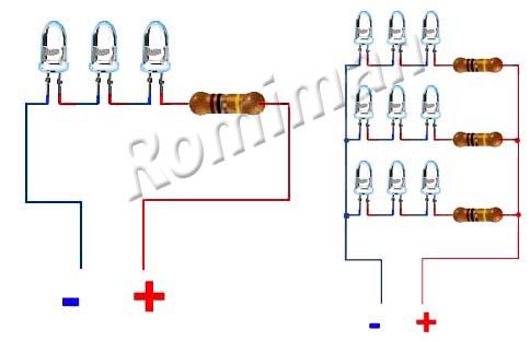

Da immer wieder die Frage nach der optimalen Verschaltung von mehreren LEDs an (ca) 12V auftaucht, plaziere ich hier mal zentral mein Bild, um darauf zu verlinken.
Das ist die gemischte Schaltung, die für 12V Netzteile oder KFZ-Spannung optimal ist:

ich bin gerade ebenfalls dabei LEDs im Auto zu verbauen. Habe allerdings noch eine Frage zum anschließen dieser....
Also die Bilder oben sind schon sehr hilfreich allerdings komme ich irgendwie nicht weiter.
Folgendes Problem...
Ich möchte 9 LEDs mit einem Kill Switch Schalter steuern....Die 9 LEDs schließe ich in dreier Gruppen mit jeweils einem widerstand an. Allerdings habe ich dann 3 Kabel...Ist es möglich alle 3 KAbel zu einem zusammen zu führen???
Soweit wie ich es verstanden habe deutet das rechts Bild auf die Konstruktion wie ich sie möchte aber ich verstehe nicht wie ich die minus pole bzw. die widerstände aneinander anschließen soll.... ... Lüstklemme evtl aber den Platz habe ich leider nicht. Es sind nur wenige cm zwischen Dach und Plastikplatte wo die LEDs drin sind...
Hat jemand ne Idee???
lg. Christian
Mo, 01.06.09, 15:13
Hallo Christian,
ja genau, die von dir beschriebene Schaltung ist das rechte Bild und so sollte man sie auch verschalten. Die drei Leitungen von den LEDs kannst du dann wie im Bild zu sehen ist an einem Kabel anlöten (auf die Polung achten). Dann hast du insgesamt zwei Leitungen (Plus und Minus). Eine davon unterbrichst du dann durch den Kill-Switch. Die Leitung hinter dem Kill-Switch und die Leitung ohne Schalter führst du dann an deine Standard-Beleuchtung.
Ich hoffe ich konnte ein wenig helfen.
Gruß Fightclub

kann ich das nicht auch so anschließen als Kette:
Minus LED LED LED Widerstand LED LED LED Widerstand LED LED LED Widerstand Plus ???
Mo, 01.06.09, 18:03
PhoenX hat geschrieben: kann ich das nicht auch so anschließen als Kette:
Nein, das geht nicht an 12 Volt. Alle 3er-Reihen sind dann in Reihe, so dass Du die Schaltung mit 36 Volt versorgen müsstest. Bei 36 Volt kannst Du jedoch mit nur einem Widerstand und einer entsprechend langen LED-Reihe arbeiten, z.B. 10 LED´s plus Widerstand (die mögliche Anzahl der LED´s hängt von deren Flussspannung und der Stabilität des Netzteils ab).
An 12 Volt musst Du jedoch alle 3er-Reihen parallel schalten.

Was meinst du mit parallel schalten??
Wenn ich also 3 3er Blöcke mache und die mit einem Kabel zusammenlöte wie ich es bei Fightclub verstanden habe, wäre das nicht das selbe???
Mo, 01.06.09, 18:39
Das ist das, was Romiman im Bild ganz oben links gezeichnet hat.
Das sind drei 3er-Reihen LED´s, jeweils mit Vorwiderstand, parallel geschaltet. So ist richtig.
Was Du beschrieben hast, sind drei 3er-Reihen, jeweils mit Vorwiderstand, in Reihe geschaltet.

also müsste ich 3 Schalter haben für jede LED Reihe eine? oder wie bekomme ich dann die 3 3er Reihen zusammen zu einer sodass ich sie an einen Schalter anschließen kann???
Mo, 01.06.09, 18:52
An alle 3 Reihen geht eine Plus-Leitung und eine Minus-Leitung. Der Schalter wird in einer der beiden Leitungen eingefügt, so dass diese Leitung Leitung bei geöffnetem Schalter unterbrochen ist.
Normalerweise wird mit dem Schalter die Plus-Leitung unterbrochen.
Di, 02.06.09, 10:49
Wie bereits Sailor geschrieben hat funktioniert die von dir geschriebene Verschaltung so nicht, Gründe hat Sailor ja schon angeführt. Wie du die zusammenbekommst: Ganz einfach, du nimmst dir die Enden aller Plus-Leitungen und lötest die zusammen, sodass du quasi einen Knotenpunkt hast. Von diesem Knoten aus kannst du dann eine weitere Leitung anlöten, die du zum Schalter gehen lässt. Die Enden der Minus-Leitungen nimmst du dir ebenfalls und lötest sie zu einem Knoten zusammen. Daran lötest du wieder ein Kabel und führst dieses an Minus deiner Beleuchtung.
Ich hoffe das ist jetzt was klarer geworden.
Kleiner Tipp: Das zusammenlöten von mehr als 2 Leitungen zu einem Knoten kann sich teilweise als etwas schwierig gestalten, daher kann es einfacher sein, wenn du die Kabel mit ein paar cm Abstand an die Leitung zum Schalter oder zur Beleuchtung lötest. Du isolierst also einen längeren Teil ab, lötest ans Ende den ersten Strang, dann ein paar cm drunter den zweiten, dadrunter den dritten usw. Generell gilt: Im Auto gut auf die Isolierung achten!
