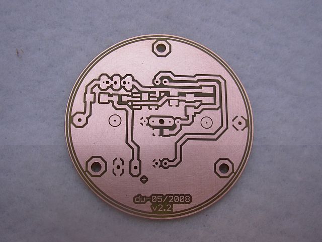

Da ich von den China-Leiterplatten in den Baumarkt-Leuchten absolut nix halte, gibt es wieder mal eine Eigenkreation, diesmal mit dem PREMA PR4403 - ein genialer IC:
Layout routen, ausdrucken, Platine belichten, ätzen, ... alles wie gehabt.
Platine in Form bringen:

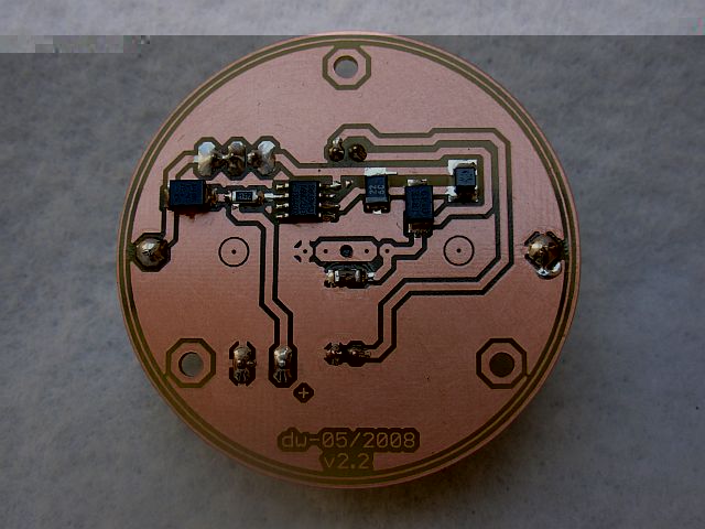

Die fertige runde Platine ... vor der Bestückung:
... und nach der Bestückung:

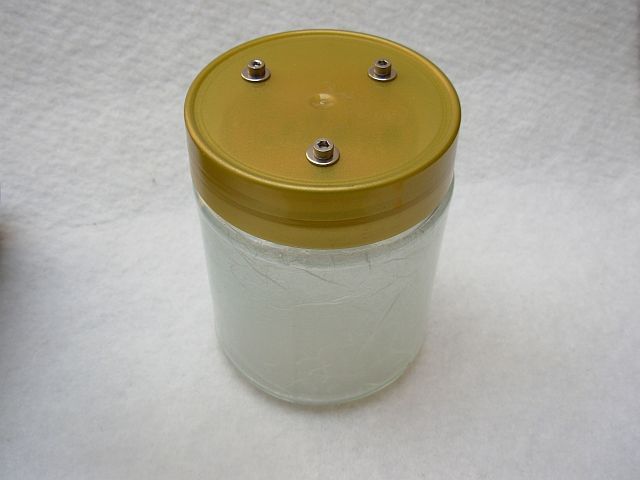

Hier ist die Platine im Deckel des Honeypot befestigt:
Nun muss noch das Honigglas von innen etwas zurecht gemacht werden.
Das mit Fasern durchsetzte Papier gibt es im Bastelgeschäft, dies wird zu einem passend breiten Streifen geschnitten und mittels Aqua-Mattlack (für die sogenannte "Serviettentechnik") auf die Innenseite des Glases aufgebracht (mit einem Pinsel vorsichtig auftupfen).
Erster Leuchtversuch, die Leuchte ist bestückt mit 2 amberfarbenen Strawhat-LEDs mit 120° Abstrahlwinkel, LED-Strom um die 8 mA:
Nun wird die Solarzelle mittels eines Edelstahlbügels schwenkbar auf dem Deckel befestigt:
