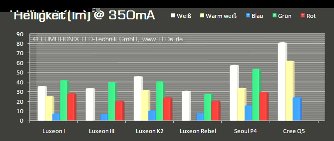

Lichtstrom und Effizienz bei 350mA:
Lumenvergleich bei 350mA

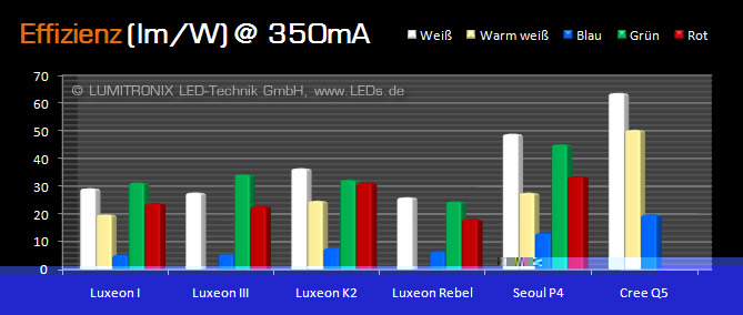

Effizienzvergleich bei 350mA

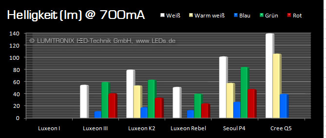

Lichtstrom und Effizienz bei 700mA:
Lumenvergleich bei 700mA

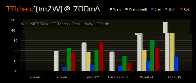

LED Effizienzvergleich bei 700mA

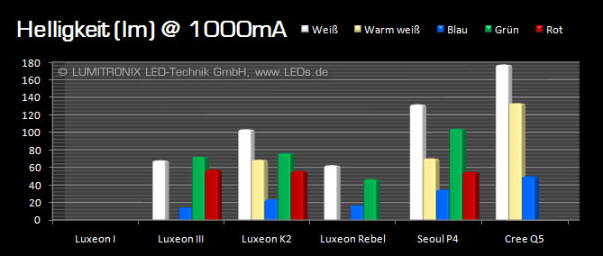

LED Lumenvergleich bei 1000mA

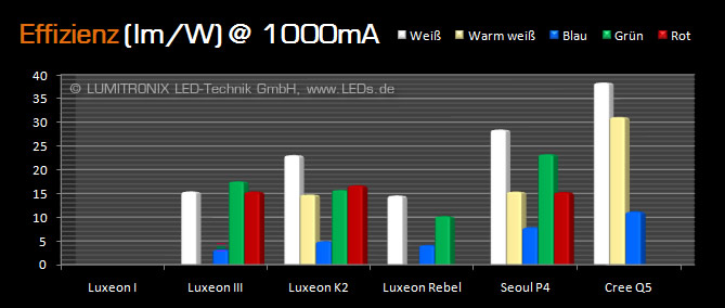

LED Effizienzvergleich bei 1000mA

Interessant gerade der 350mA-Test. 80lm/W ist weit entfernt von den >100lm/W mit denen die Hersteller bei weissen LEDs seit über einem Jahr prahlen. Mehr als 20% Fehler, das ist herb. Da würde ich mir als Lichtdesigner schon betrogen vorkommen, wenn ich anstatt 4 LEDs 5 nutzen muss um auf eine gewünschte Lichtstärke zu kommen.

was mich etwas wundert ist das schlechte abschneiden der blauen leds. wandern da die top chips alle in die produktion für weiße ? die müssten doch eigentlich noch einen tick besser sein als die weißen, bei letzteren gibts doch noch verluste durch die phosphorschicht.

Sehe ich das richtig, bei 1000mA hat die Cree ca 178lm und ca. 37,5lm/W. Das heisst sie nimmt 4,75W auf, was bei einem Strom von 1000mA einer Vorwärtsspannung von 4,75V entspräche. Das kommt mir aber verdammt hoch vor.

Ragnar Roeck hat geschrieben:Sehe ich das richtig, bei 1000mA hat die Cree ca 178lm und ca. 37,5lm/W. Das heisst sie nimmt 4,75W auf, was bei einem Strom von 1000mA einer Vorwärtsspannung von 4,75V entspräche. Das kommt mir aber verdammt hoch vor.
Das kommt mir zwar auch hoch vor, klingt aber nicht unrealistisch. Das lasse ich nochmal nachprüfen.

Ragnar Roeck hat geschrieben:Interessant gerade der 350mA-Test. 80lm/W ist weit entfernt von den >100lm/W mit denen die Hersteller bei weissen LEDs seit über einem Jahr prahlen.
Nicht ganz: Erstens geben die Hersteller selten an bei welchem Strom 100lm/W erreicht werden (bei einem Strom von 50-100mA ist das nämlich durchaus mit der LED erreichbar) und zweitens gibt es auch leichte Schwankungen innerhalb der Chargen. Angegeben wird meist das Maximum. Und zuguterletzt können die Hersteller-Messapparate etwas anders eingestellt sein (wobei unsere Gerätschaften alle nach NIST kalibriert und zertifiziert sind, was als Quasi-Standard gilt aber nicht eingehalten werden muss).

Die niedrigen Lumenzahlen bei den blauen LEDs kommen meiner Meinung nach daher, dass die Bewertungskurven in etwa denen der Augen entsprechen. Würde man eine neutrale Bewertungskurve benutzen, lägen die Werte der blauen Chips tatsächlich über denen der weißen.

Hmm also die 4,75V bei 1A scheinen mir auch extrem unrealistisch vorallem auch wenn Cree selber dort eine Spannung von 3,8V angibt.
Ich habe auch schon über 40 XR-E verbaut aus unterschiedlichsten Binnings und Produktionszeiträumen und keine kamm bei 1A auch nur in die Nähe von 4V Spannungsabfall.Von 4,75V ganz zu schweigen. :!:
Bei 700mA und 48lm/W komme ich auch auf eine extrem überhöhte Spannung von 4,16V wo eigentlicht 3,4-3,5V normal sind.
Zu den Lumen und Blauen Leds: Die Einheit Lumen bezieht sich per Definition auf die Empfindlichkeit des menschlichen Auges bei Tagessehen.Da das menschliche Auge nunmal für blaues Licht bei Weitem nicht so empfindlich ist sind die Ergebnise durchaus normal.

Was die Spannung angeht haben Cree LEDs erfahrungsgemäß Ihre Nachteile. Die typische Durchlasspannung bei einem bestimmten Strom kann je nach Charge gewaltig schwanken. Laut Datenblatt bei 350mA zwischen typisch 3.3V und maximal 3.9V, bei 1000mA sind Schwankungen zwischen 3.7V typisch und schätzungsweise bis 5V durchaus drin. Eine von mir getestete LED hatte 3.65V bei 350mA und 4.56V bei 1000mA. Diese Ergebnisse erscheinen vollkommen relaisitsch. An sich ist das noch keine echte Schwäche, zur Schwäche wird es aber dadurch, dass es bei Cree außer für Rot und Amber keinen Spannungs Bin gibt! Dies ist bei anderen Herstellern anders!

Um nicht zufällig einen Ausreißer nach oben oder unten zu erwischen haben wir für unsere Messungen zunächst durch Sektionsmessungen eine LED ermittelt, die im Durchschnitt oder etwas darüber liegt. Diese ausgewählte LED wurde dann nach standardisierten Laborbedingungen gemäß des National Institute of Standards and Technology (NIST, USA) gemessen. In einer Messanordung mit High Speed Spektroradiometer, Lichtstärketubus für Lichtstärkemessung nach CIE (Commission Internationale d’Eclairage), Goniometer für die Abstrahlcharakteristik und einer 50 cm Ulbrichtkugel zur Spektralanalyse und Lichtstrommessung werden die Ergebnisse mit einem unterstützenden Computerprogramm mit immer gleichmäßigem Ablauf ermittelt.
Die Angaben der Hersteller sind, wie Chris schon erwähnte, Maximalwerte, daher eben die immensen Unterschiede.

Danke für die Auskunft aber du stimmst mir sicher zu dass die extrem hohen Flussspannungen bei der Cree kaum der Durchschnitt sein können?
Weil sonst hätte ich mit meinen XR-E bischer immer extrem Glück gehabt weil alle 40 die ich bischer gekauft immer sehr niedrige Flusspannungen hatten.Vierzig Leds sind jetzt nicht sonderlich viel aber ich habe sie in einem Zeitraum von Dezember 2006 bis Mai 2008 gekauft.Das müsste schon ein Glück wie im Lotto sein damit ich immer die mit den niedrigsten Flussspannungen erwische. :lol:
Wobei auch fast alle Leute bei Candlepowerforums genau das selbe berichten dass die Flusspannungen bei den XR-E immer schön niedrig sind,oft niedriger als in den Datenblättern.

Ich habe nun mal 10 Q5 aus unserem Lager durchgemessen.
Die Spannungen bei 350mA liegen zwischen 3,45V und 3,71V und bei 1000mA zwischen 4,13V und 4,51V.
John.S
Beiträge: 839
Di, 15.07.08, 12:03
Interessant,ich habe letztens 5 XR-E R2 gekauft und alle hatten bei 700mA um die 3,4V Spannungsabfall und bei 1A um die 3,6V.
Dann habt ihr wohl eine Charge erwischt mit hohen Flussspannungen anders kann ich mir die ganze Geschichte nicht erklären.
Die einzigen 3 XR-E die bei mir eine ähnlich hohe Flusspannung hatten waren die beiden warmweißen XR-E die ich bei euch gekauft habe.Die haben auch um die 3,7V bei 700mA.

Ich finde es nun kaum verwunderlich das eine Rebel PWC 0050 (95lm) weniger hell als eine KII PW14 V00 (140 lm) ist!
Laut dem Mess-Diagramm erreichen beide Typen nur rund 55% des beworbenen Lichtstrom in lm.
Inwieweit andere Faktoren (lichtfarbe etc) boch eine rolle spielen weiss ich nicht.
