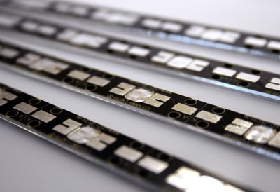

Bei der Konkurrenz gibt es eine Platine wie auf dem Bild. Ist es möglich die Cree nur durch Löten auf der Platine zu befestigen und zugleich für eine gute Kühlung zu sorgen?
EDIT: Und was sollte man beim löten hierbei beachten? Wie geht man vor?

So wie es aussieht, ist die Platine zwischen den Anschlusspads bis auf den Aluminiumkern ausgenommen. Da die CREE-LEDs einen flachen Boden haben, wirst du schwerlich einen guten thermischen Kontakt zwischen LED-Boden und dem dann ziemlich weit entfernten Aluminium herstellen können. Das alles mit Wärmeleitpaste auszufüllen dürfte für die LED tödlich sein, weil Wärmeleitpaste Wärme eigentlich gar nicht gut leitet, nur besser als Luft.

da hilft nur Lötzinn rein , aufn Herd heißwerden lassen bis das Zinn flüssig ist, Cree drauf, schnell auf nen großen KK mit dem Ding und fertig.
