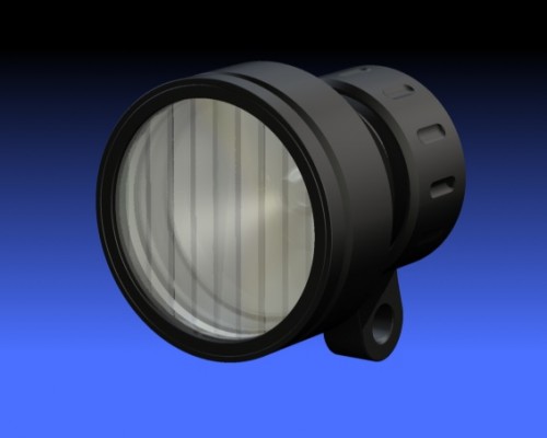

Hallo zusammen!
Bei der GT01 Classic handelt es sich um eine eigenständige Entwicklung. Es ist eine Fahrradleuchte mit einer Größe von 42x45mm. Somit ist diese kleiner als die meisten anderen Fahrradlampen auf dem Markt. Zum Einsatz kommt eine Cree Q5 anstatt eine P4 die auch recht gerne genutzt wird. Das liegt daran, weil die Q5 mehr ins neutral-weiß anstatt ins kalt-weiß geht. Somit werden die Augen nicht so stark bei einer Nachtfahrt beansprucht und die Kontraste sind höher. Damit das Licht dort hinfällt wo es sollte, wird eine Gaggione Mobdar zum Dienst einberufen. Diese wird vor dem Einbau mit einem 60iger oder 100ter Schleifpapier matt geschliffen. Somit blendet das Licht nicht mehr so stark und es verteilt sich am Boden / Strasse viel gleichmäßiger: "Eine Freude führ Fahrer und Passanten".
Die GT01 Classic besteht nur mal aus drei Teilen. Einem Grundkörper worin die Linse eingebaut ist, einem Kühlkörper und einen Deckel mit Haltevorrichtung. Verwendet werden für diese Bauteile Aluminium und Kunststoff.
Der Grundkörper ist aus Aluminium und kann lackiert werden, wenn man mehr Farbe wünscht. Somit gibt es bei der kreativen Gestaltung wenig Grenzen. Motive können genauso darauf lackiert werden: LUMITRONIX :mrgreen:
Aktuell handelt es sich hierbei noch um ein dreidimensionales Modell. Es sollte jedoch schon in wenigen Wochen umgesetzt werden. Vorausgesetzt es geht nichts schief.

Die sieht schon mal nicht schlecht aus. Eine Frage von mir noch dazu, wie sieht es denn mit der Stromversorgung aus? Ist die in diesem Gehäuse schon mit drin? Oder kommt da noch eine kleiner Aufsatz oder so was Ähnliches dazu? Wenn die da mit drin ist wäre das echt super, weil so was kleines suche ich für mein Bike, einfach was, was mir nicht zuviel Platz am Lenker wegnimmt... :-)

T.Haid hat geschrieben:Die sieht schon mal nicht schlecht aus. Eine Frage von mir noch dazu, wie sieht es denn mit der Stromversorgung aus? Ist die in diesem Gehäuse schon mit drin? Oder kommt da noch eine kleiner Aufsatz oder so was Ähnliches dazu? Wenn die da mit drin ist wäre das echt super, weil so was kleines suche ich für mein Bike, einfach was, was mir nicht zuviel Platz am Lenker wegnimmt... :-)
Es ist geplant eine komplette Serie aufzubauen. Diese besteht aus der GT01 Classic, einem Rücklicht und einer StromBox, wie ich sie nenne. Bei der StromBox passen 12 NiHM-Batterien in der Größe AA hinein. Denn es ist mir persönlich sehr wichtig, dass ich nicht nach 5 Stunden wieder die Batterien aufladen muss. Und das, das Licht auch mal bei Touren länger anhält.
Die Box hat eine Größe von 6x25cm. Auf dem Bild handelt es sich noch um die alte Version. Bei der neuen ist die Bordelektronik fest installiert und man nimmt nur noch die Batteriekammer mit ins Haus.
Durchschnittlicher Strom: 32,5A
Maximale Versorgungsdauer bei zwei Frontlampen mit 350mA: 35 Stunden
*12 x Batterien mit 2700mA

Das hört sich nicht schlecht an. Die Optik für die LED ist wohl nicht noch justierbar, ala Abblend- und Fernlicht? Für mich als Mountainbiker ist es halt speziell im Wald und abseits beleuchteter Wege wichtig, auch in die Breite, nicht nur die Ferne entsprechendes Licht zu haben... :-)

T.Haid hat geschrieben:Das hört sich nicht schlecht an. Die Optik für die LED ist wohl nicht noch justierbar, ala Abblend- und Fernlicht? Für mich als Mountainbiker ist es halt speziell im Wald und abseits beleuchteter Wege wichtig, auch in die Breite, nicht nur die Ferne entsprechendes Licht zu haben... :-)
Eine Version bei der man die Linsen austauschen kann hatte ich auch schon geplant. Oder man nimmt einfach zwei Lampen. Also eine mit einer 6-Grad-Linse und die andere mit einer 10-zu-24-Grad-Linse. Mit diesen Linsen hätte die Lampe nur noch einen Durchmesser von max. 2.4 bis 3 Zentimeter.
Die Lampe kann man auch über einen Dynamo betreiben wenn man möchte.
EDIT: Als Mountainbiker kann man auch zwei Lampen nehmen und diese so ausrichten, dass eine breitere Fläche beleuchtet wird. Wobei ich diese Methode persönlich am besten finde. Wenn nämlich eine Größere Fläche beleuchtet werden muss, wird diese Insgesamt dunkler ausgeleuchtet.
Danke für die Nachricht. Somit kam ich auf den Gedanken noch ein Modul für die Lampe zu entwickeln. Dieses Modul, wie es auf dem Bild zu sehen ist, wird mit einem Neodym-Magneten festgehalten. Neodym-Magnet sind wohl die stärksten auf dem Markt. Ein Magnet in der Größe R.50x5mm trägt schon mal 15-17kg. Bei dem Modul wird jedoch nur ein dünner Ring verbaut. :wink:
Ob ich dieses Modul jedoch umsetzen werden, ist noch ungewiss. :|

markus87 hat geschrieben:Diese wird vor dem Einbau mit einem 60iger oder 100ter Schleifpapier matt geschliffen. Somit blendet das Licht nicht mehr so stark und es verteilt sich am Boden / Strasse viel gleichmäßiger: "Eine Freude führ Fahrer und Passanten".
Ich wage zweifel anzumelden, ob das mattieren tatsächlich die Blendwirkung reduziert- hast du tests/vergleichbilder zu diesem Thema?
Ich bin der meinung, dass die hervorragende Bündelung der mobdar die Blendwirkung niedrig hält- mattieren würde eben Streuclicht produzieren, welches letztendlich blendet.
Wenn du eine gleichmäßigere Ausleuchtung der Straße erreichen möchtest, solltest du zu weitwinkligeren Optiken greifen.

ferryman hat geschrieben:Ich wage zweifel anzumelden, ob das mattieren tatsächlich die Blendwirkung reduziert- hast du tests/vergleichbilder zu diesem Thema?
So gesehen stimmt das schon. Nur meine ich hierbei den direkten Sichtkontakt mit der Lampe - autsch... 8) :wink: Das muss ich letztendlich mal austesten.
ferryman hat geschrieben:Wenn du eine gleichmäßigere Ausleuchtung der Straße erreichen möchtest, solltest du zu weitwinkligeren Optiken greifen.
Das kann ich leider nicht bestätigen! Allein bei einer Linse mit 10 Grad und einer LED mit 200 Lumen wird das Licht hierbei zu weit auseinander geschmissen: Die Umgebung wirkt nur neutral-hell. Für Fahrradlampen benötigt man eine Linse mit ungefähr 6°.

Okay, aber wenn der letztendliche, direkte Lichtkontakt angenehm ausfallen soll, brauchst du weniger Lichtleistung- eine starke Lichtquelle blendet nunmal 8)
Imho hast du durch das Mattieren nur Lichtverlust und das schon beschriebene Streulicht.
Ich fänds schade um die Mobdar :D
