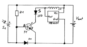

ich wollte mir einige Solarlampen, mit ultrahellen LEDs, für den Garten basteln. Bevor ich aber lange auf Fehlersuche gehe, wollte ich euch mal fragen ob meine Schaltung so überhaupt funktionieren kann. Wie müssen die Bauteile geändert werden, damit das überhaupt funktioniert? Das LED Treiber Modul sollte kein Problem darstellen, aber welchen Transistor bei welchen Widerstandswert, damit das Ding bei Dunkelheit auch einschaltet bzw. nicht zu früh? :roll:
Welche Auslegung benötige ich für eine 0.5Watt LED weiß 14000mcd 75° 5mm 3.5V (max. 125mA) bzw. für hyperhelle LED weiß 16000mcd 20° 5mm 3.6V (30mA)?
Bei der 0,5Watt LED sind vermutlich auch der Akku + Solarmodul unterdimensioniert!!!
Evtl. hat ja einer eine Simulationssoftware für sowas :wink:
greetz
Qs'Tree
Nachtrag: Diese Schaltung funktioniert nicht !!!

Ich glaube ich habe auch noch einen Fehler im Schaltplan gefunden. Hier die korrigierte Version.

So, 04.06.06, 21:00
also für mich sieht das mit r1 komisch aus er schließt ja die solarzelle kurz

gefällt mir irgendwie auc hnet ich kann dir aber net sagen wo der fehler is hab mich damit seöbst noch net befasst aber irgendwie hab ich bei dem schaltplan so das gefühl das da was net stimmt
So, 04.06.06, 22:34
ich glaube unter r1 müsste noch ein Wiederstand ?
oder an B von T1 ?

und die Diode unten sperrt sodass der Akku nicht geladen wird... oder?

Naja, ganz so einfach wie du dir das vorstellst wirds wohl nicht werden. Ich kann da mit meinem gefährlichem Halbwissen nur sagen,;
1.Das Modul PR4401 kannte ich bis jetzt nicht ist aber voll in Ordnung, soll heißen nicht schlecht
..und für deine Zwecke wohl genau das Richtige. Der zweite Schaltweise ist die Richtige.
2.In deiner Schaltung hast du nicht wirklich eine Akkuladeschaltung integriert. Soll heißen,
..du müsstest im Ladezustand, also Tagüber, den Ladestrom begrenzen. In deinem Fall würde das
..Panel aber mit dem max Strom, den Ladestrom des Akku wohl nicht übersteigen. Jetzt weiß ich
..nicht wie Konstant der max. Panelstrom ist, ob die 53 mA nur maxWert sind und in der Norm nur
..etwa 40 mA geliefert werder können. Das würde die Ladezeit dann in die länge ziehe, ist ja
..klar oder? :wink:
3.Was ich am wichtigsten finde, nach deinem Plan leuchtet die Leds auch tagsüber, dadurch würde
..dann aber die Akkuladung überbrückt werden, der Akku nicht geladen werden und Nachts wäre die
..Led dunkel. Also DÄMMERUNGSSCHALTUNG muss unbedingt noch rein. Tags die Led und das Modul vom
..Stromkreis trennen und Nachts das Panel vom Stromkreis trennen und die Led dafür über Akku
..laufen lassen.
