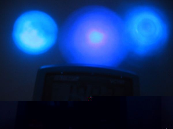

ich habe 3 verschiedene LEDs getestet und bin zu dem eindeutigen Ergebnis gekommen
das teuer nicht gleich gut ist
aber seht selbst
auf dem Bild sind die 3 zu sehen
links die Ultrahelle LED blau 8000mcd 20° 5mm 3.1V € 0,38€ ,
mitte die teure blaue LED 5mm, 5800mcd, 15°, Nichia 1,19€
rechts die Ultrahelle LED blau 7000mcd 20° 5mm 3.1V € 0,28€
um die blau 7000mcd erkennt man auf den Foto einen rot-violetten Rand
das kommt zum teil durch die Überbelichtung und zum teil durch den hohen Anteil niedrigerer
Wellenlängen als 470nm weshalb die LED auch das tiefste blau macht

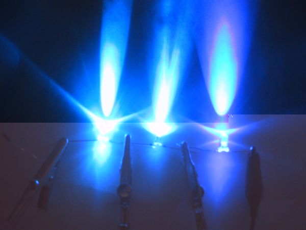

auf diesem Bild kann man man die Gleichmäßigkeit der ausleuchtung erkennen
und ein Messgerät das 19.97mA anzeigt
links blau 8000mcd , mitte blau 7000mcd , rechts Nichia
hier ist die nichia der eindeutige verleiher sie hat den kleinsten Abstrahlwinkel
aber auch das ungleichmäßigste Licht Bild
gant im Gegensatz zur blauen 7000mcd
mein Fazit :die Preisunterschiede sind enorm !
die helligkeitsunterschiede minimal

die Bilder wurden mit einer Canon ixus 1 gemacht und nicht nach bearbeitet

Da hast du also genau das Selbe beobachtet wie ich.
Hat die 7000er von hier wirklich ein viel tieferes Blau als die 8000er?
Die 7000er von Europkauf hat nämlich wirklich ein sehr tiefes Blau,Royalblau also.
Der Unterschied ist auf meinen Bildern jedoch nicht annähernd so gut sichtbar wie bei dir.
Auch scheint der Abstrahlwinkel grösser zu sein als 20°,eher so wie bei mir 25°!?
Nichia:Wieder genau das selbe.Obwohl Nichia die blaue Led erfunden hat hängen alle die ich bischer gesehen habe der Konkurenz stark hinterher.

Was mich gerade etwas verwirrt: Die Nichia LED ist mit 15° angegeben.. streut aber deutlich breiter als die 20° LEDs. Finde ich seltsam.
Wird der Abstrahlwinkel nichtnormalerweise anhand dessen Winkel angegeben, wo die LED nur noch 50% der Helligkeit leistet? Also kann der sichtbare Abstrahlwinkel deutlich größer (teilweise sogar 90° sein, wobei sich der wirklich helle Teil auf 20° beschränkt.
