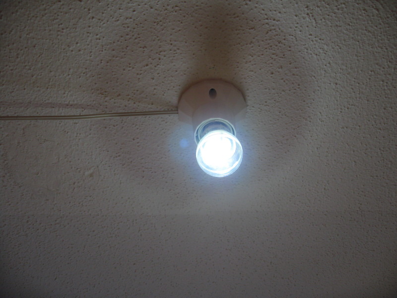

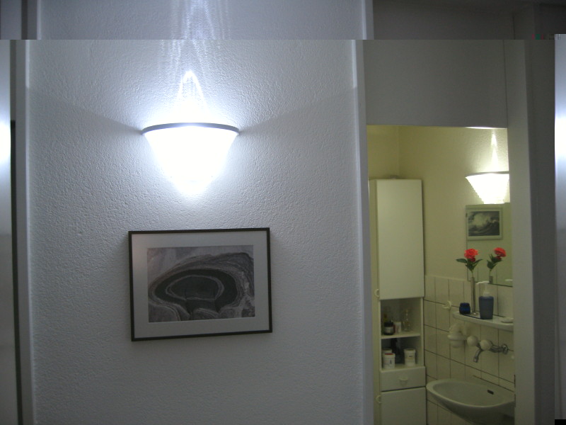

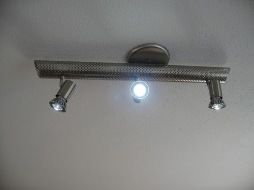

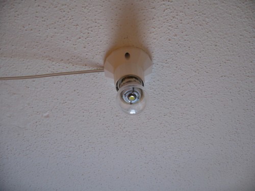

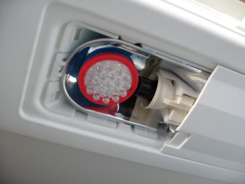

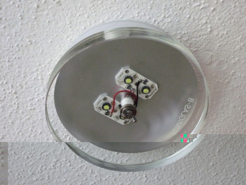

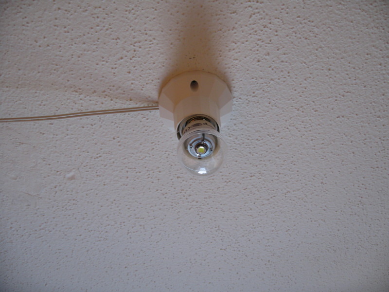

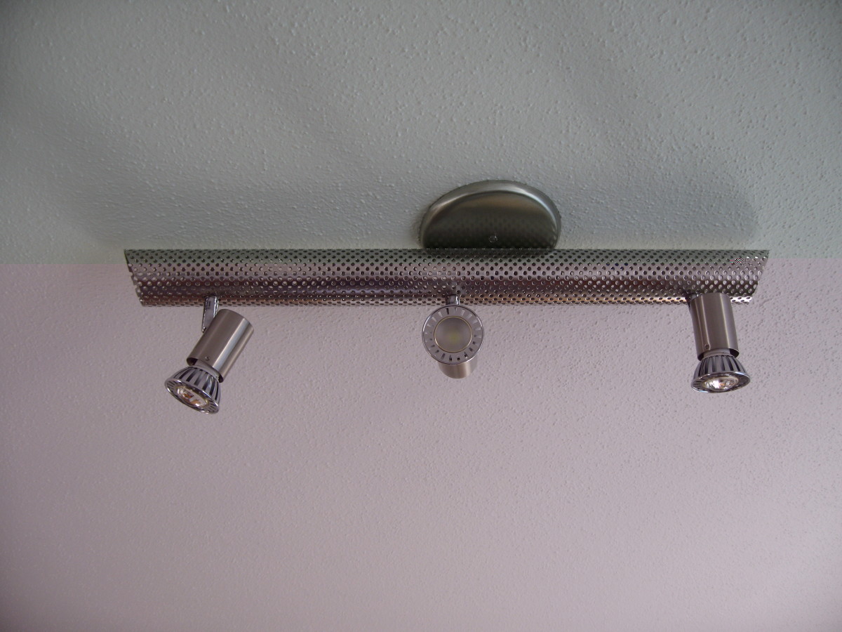

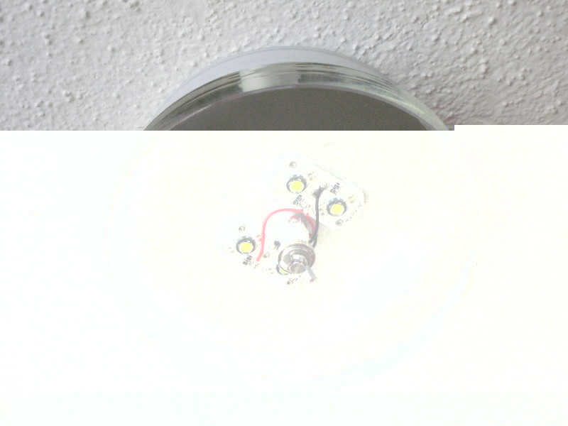

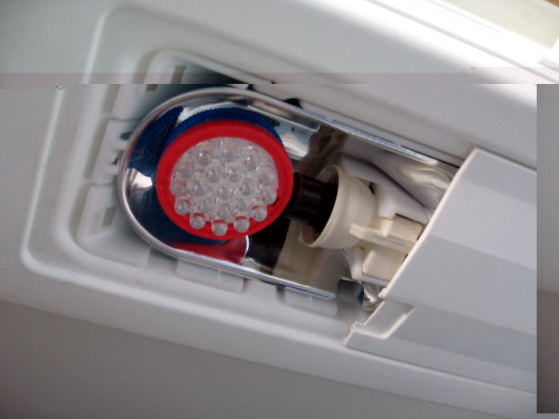

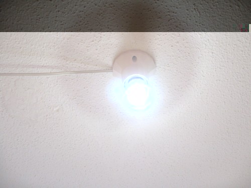

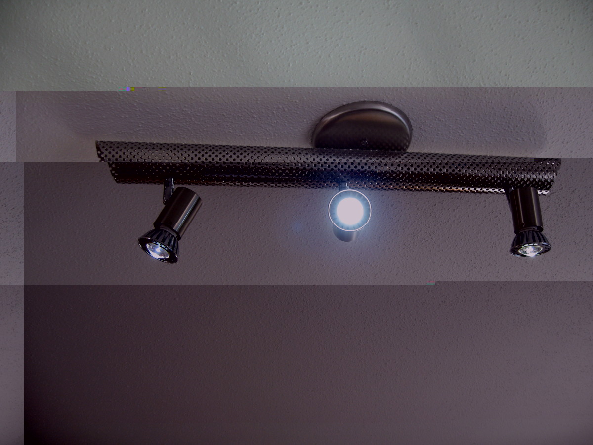

ich habe meine wohnung konsequent (1 ausnahme) auf led umgestellt. angefangen mit der feststellung dass sich die ware im kühlschrank direkt unter der lampe in wenigen sek. um 10°C erwärmt. die 15 watt wurden durch umgebaute 1,5 watt multiledlampe ersetzt (bild1).dann folgte, nach den nachttischlampen mit derselben ausrüstung, das bad mit 3x seoul p4 und2x cree (bild2). dann mit erscheinen der acriche folgten eingang, durchgang, wc und schlafzimmer(bild3) mit je 2x doppelchip weiss oder 2xweiss und 1x warmweiss. zwischendurch war der wohnraum an der reihe. hier wurden die spots von halogen auf LED-SPOT mit luxeon umgewechselt (entäuschend!) dann, 2 wochen bevor sie im shop erschienen habe ich die luxeonchips durch cree ersetzt und mit dem erscheinen der acriche 3watt habe ich versuchsweise einen spot mit diesem chip ausgerüstet (beste leuchtkraft). nachdem küche und arbeitszimmer noch je 5x acriche 3watt erhalten haben (bild4) bin ich von ursprünglich 850 watt glühbirnen über zum glück nur teilweise augeführte theoretische 350 watt quecksilberhaltigen sondermüll (die auch vom WWF empfohlenen sparlampen) bin ich heute bei 125 watt led licht gelandet. dabei war mir wichtig dass ich's jetzt heller habe als vorher

ja, die fotos sind verkehrt rum. die beiden weissen lampen sind von artemide und von mir umgebaut. alle anderen sind von mir entworfen und gebaut. die kosten für leuchtmittel, widerstände, ksq und kühlkörper belaufen sich auf ca. 700.- euro

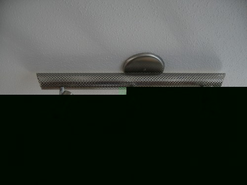

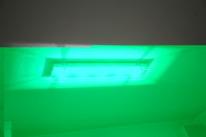

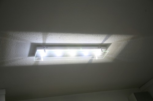

hier noch ein paar fotos.
eigenproduktion mit selbst mattierter linse vor einer acriche 3watt (doppelte lumenzahl wäre perfekt)
glühobst ledmanipuliert

wirklich sehr sauber gearbeitet! klasse ideen diese 3er Spotlampe mit dem Lochblechrohr gefällt mir! wer ich vielleciht mal im studium auch ausprobieren. Wie bist eigentlich auf die Idee gekommen alles auf LEDs umzustellen? bin auch schon die ganze Zeit am überlegen, aber bei uns wären das sehr viele Lampen :cry: aber ich nehm vielleicht bald ne passivbeleuchtung im gang in angriff, weil dauernd 9 bzw 6 35 W Halos anzumachen nur um mal da durchzulaufen ohne wo gegen zu rmpeln ist mirdoch viel strom ...
So, 09.03.08, 10:19
Ich kann mich Scorpion nur Anschließen die dreier LED High Power Lampe ist wirklich echt Spitze! Die Idee und die Umsetztung sehen sehr gut aus, richtig edel und Modern! Auch eine einfache glühbirne umzubauen wollte ich auch mal in Angriff nehmen und diese mit 12V Passiv betreiben, wirklich spitze gemacht!
