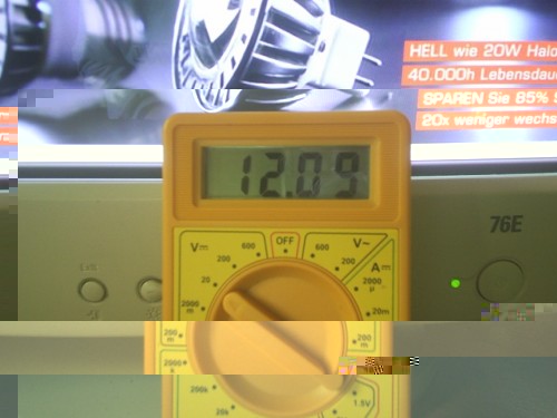

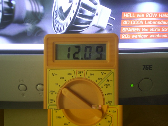

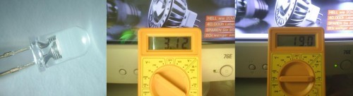

Mein Test habe ich mit einen Einfachen / Stabilisierten 12V Netzteil durchgeführt. Dabei betrug beim Test die Spannung des Netzteils 12,09V. Weiterhin ist zu Bemerken das ich die Empfohlenen Widerstände für die Led's verwendet die im Shop so für 12V verwiesen Waren.

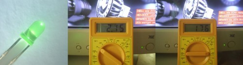

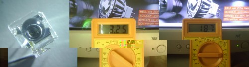

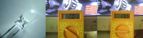

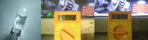

Bei den Folgenden Bildern die aus jeweils drei Teilstücken bestehen, stehen die ganzen Daten zur einzelnen LED da.
Linkes Bild: LED Bild
Mittleres Bild: LED-Durchlassspannung
Rechtes Bild: Betriebsstrom
Superflux 6000mcd
3mm 50mcd
3mm 1500mcd
3mm 15000mcd
5mm 120mcd
5mm 5000mcd
5mm 15000mcd
5mm 13000mcd
5mm 18000mcd

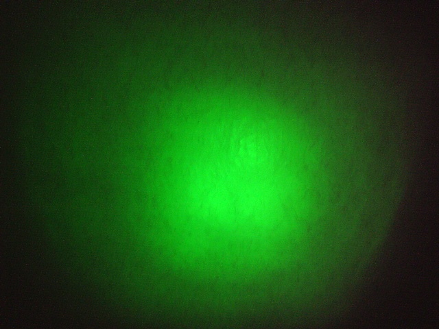

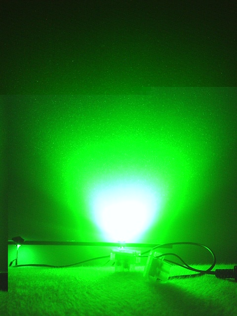

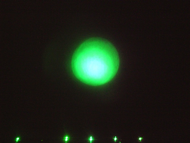

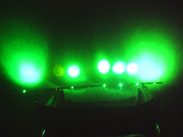

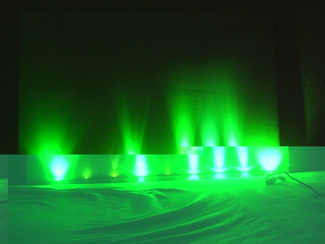

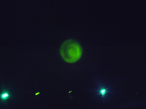

Im ersten Test habe ich einmal alle Led's an die Wand strahlen lassen, im Abstand von 15cm zur Wand.
Von Links nach Rechts: (Superflux 6000mcd, 3mm 50mcd, 3mm 1500mcd, 3mm 15000mcd, 5mm 120mcd, 5mm 5000mcd, 5mm 15000mcd, 5mm 13000mcd, 5mm 18000mcd)

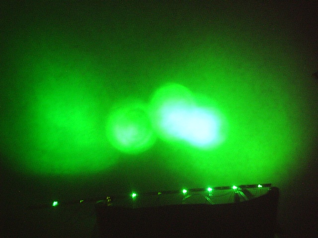

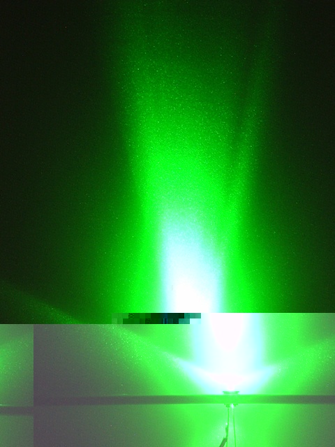

Im zweiten Test habe ich einmal alle Led's einzeln an die Wand strahlen lassen, im Abstand von 15cm zur Wand.
Superflux 6000mcd
3mm 50mcd
3mm 1500mcd
3mm 15000mcd
5mm 120mcd
5mm 5000mcd
5mm 15000mcd
5mm 13000mcd
5mm 18000mcd

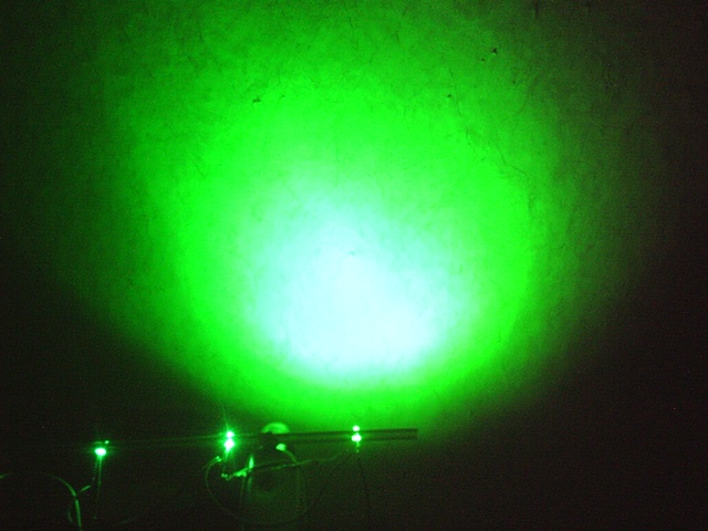

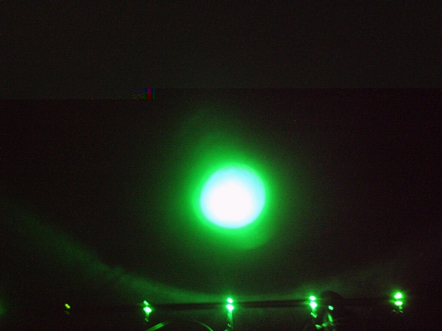

Im dritten Test habe ich einmal alle Led's an die Wand strahlen lassen, im Abstand von 40cm zur Wand.

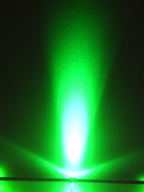

Im vierten Test habe ich einmal alle Led's einzeln an die Wand strahlen lassen, im Abstand von 40cm zur Wand.
Superflux 6000mcd
3mm 50mcd
3mm 1500mcd
3mm 15000mcd
5mm 120mcd
5mm 5000mcd
5mm 15000mcd
5mm 13000mcd
5mm 18000mcd

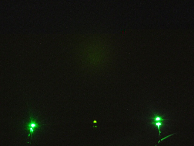

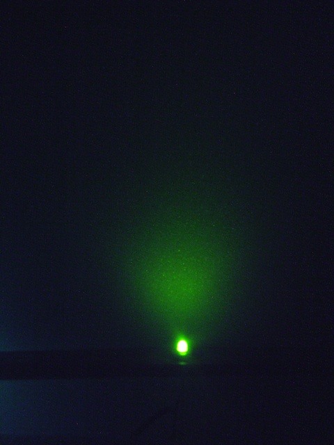

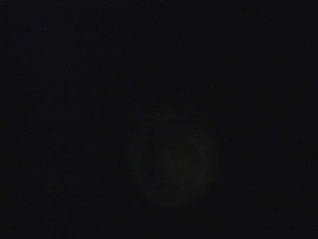

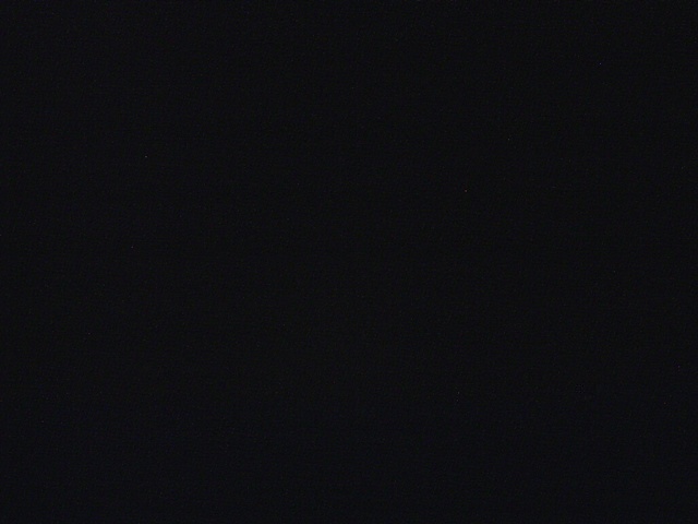

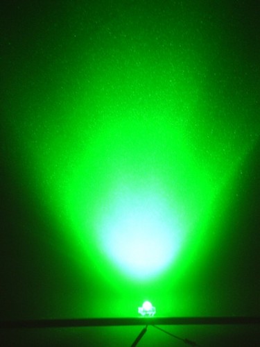

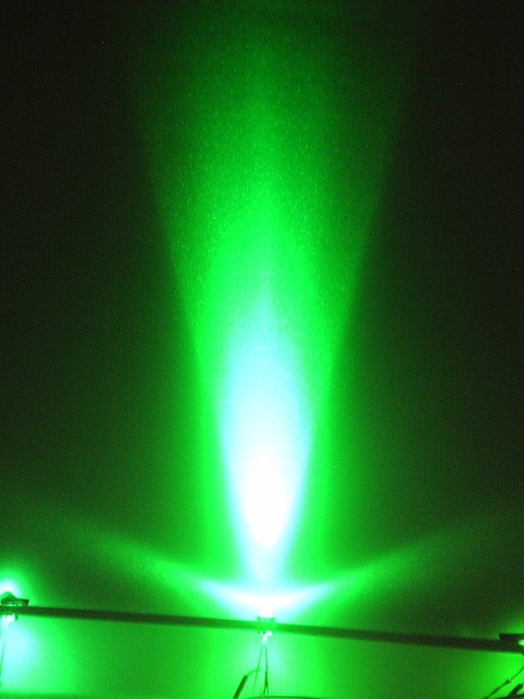

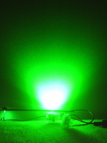

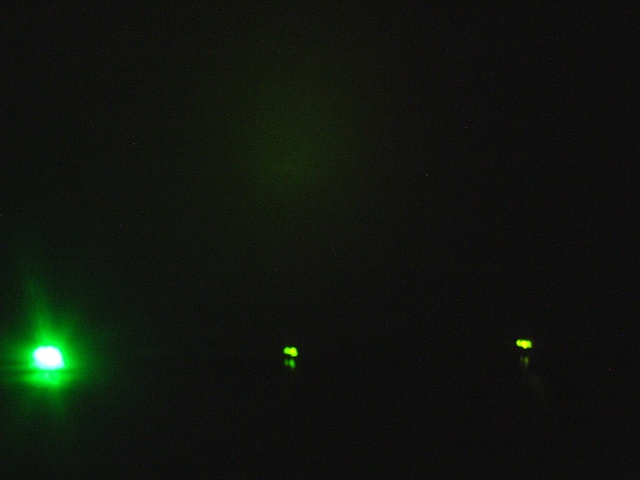

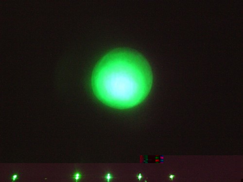

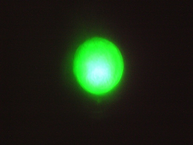

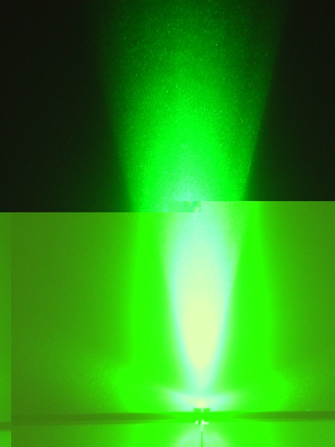

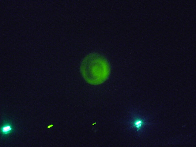

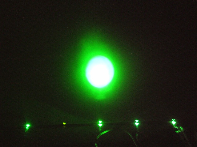

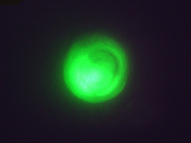

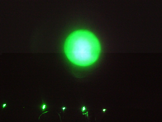

Im fünften Test habe ich einmal von allen Led's die Lichtkegel Photografiert.

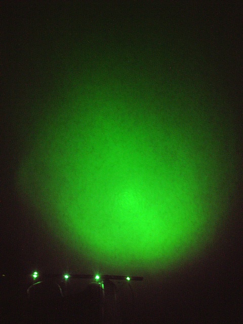

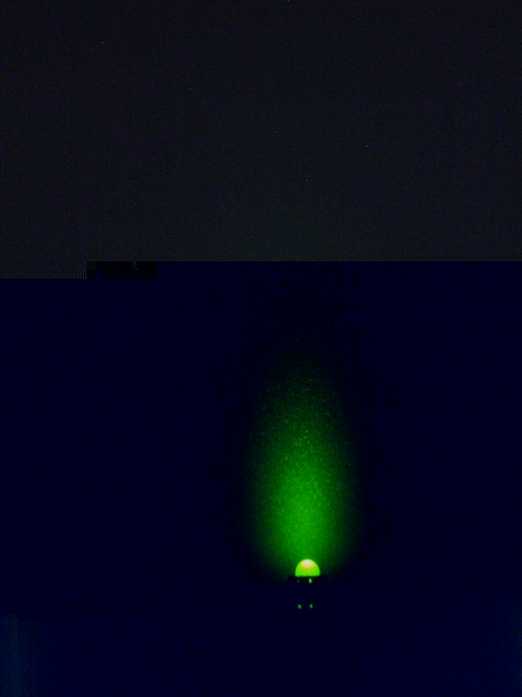

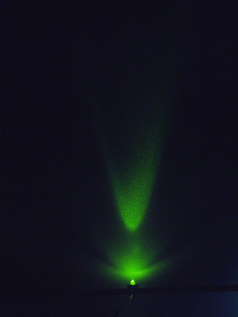

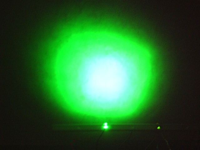

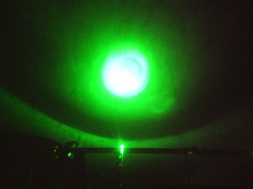

Im sechsten und letzten Test habe ich einmal von allen Led's die Lichtkegel einzeln Photografiert.
Superflux 6000mcd
3mm 50mcd
3mm 1500mcd
3mm 15000mcd
5mm 120mcd
5mm 5000mcd
5mm 15000mcd
5mm 13000mcd
5mm 18000mcd
Meine eigene Meinung zu diesen Test ist folgende:
Ich finde Die Superflux wirklich sehr schön hell, sie kokuriert sehr stark mit der 5mm 0,5Watt Led, dafür das sie nur einen Chip hat! Zudem finde ich die 5mm 5000mcd Led wirklich beeindruckend Hell, zudem kann man sich aussuchen ob man es Heller oder Dunkler haben möchte denn die 5mm 5000mcd Led und die 15000mcd Led kosten einzeln beide gleich viel.
Superflux 6000mcd
3mm 50mcd
3mm 1500mcd
3mm 15000mcd
5mm 120mcd
5mm 5000mcd
5mm 15000mcd
5mm 13000mcd
5mm 18000mcd
