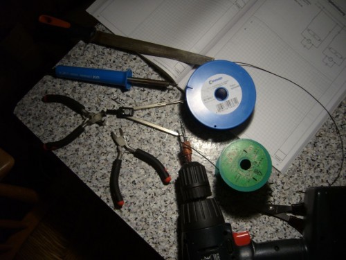

Werkzeug:
- Stichsäge
- Bohrmaschine oder Akkuschrauber
- Lötkolben
- Kleinen Seitenschneider
- Schere
So sah mein kleines Arbeitsplätzchen aus:

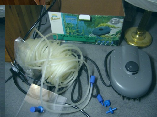

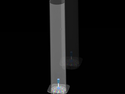

Das ist das zubehör der Pumpe und die Pumpe selber mit Drehknopf zur Regulierung der Blasstärke.

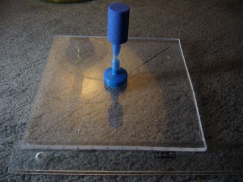

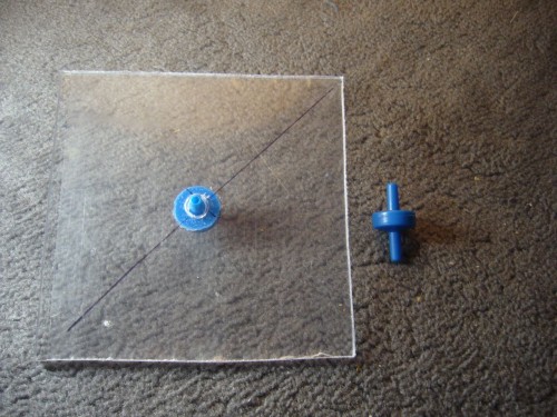

Angefangen hab ich mit einer 13cm x 13cm Plexiplatte in die mitte ein Loch wo ich ein Rückschlagventile einklebte.
Den Kleber den ich gefunden hab ist echt gut geeignet dafür!!!! UHU Allplast für PVC, Acryl, Plexiglas etc.
Anschließend kam der Ausströmerstein an das Rückschlagventil mit nem Stück schlauch da das sonst nicht aneinander passte.

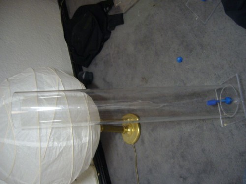

Jetzt habe ich das Rohr 60cm lange 10cm dick und eine Wandstärke von ca. 4mm auf die Platte geklebt. Ist mir leider nicht ganz gelungen das mittig mit dem Ausströmersteinchen hinzukriegen.... Aber ich bin zurfrieden damit das sieht man eigentlich garnicht.
Danach hab ich erstmal gespannt getestet ob das auch Wasserdicht ist. Das war es und die Klebestelle ist sogar unerwartet stabil. :)

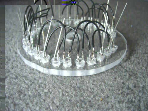

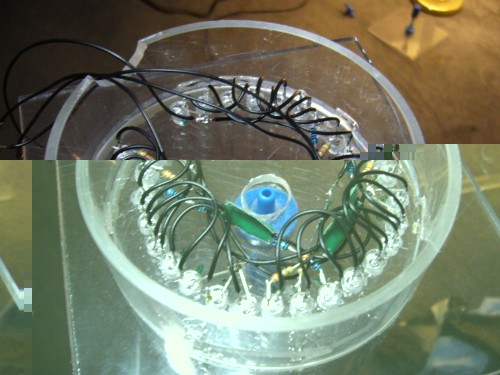

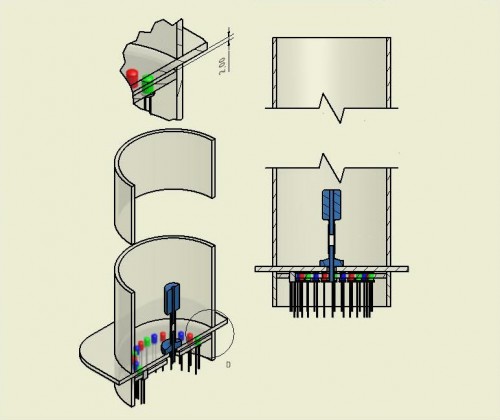

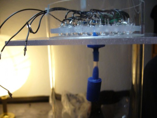

Jetzt war es Zeit sich an die Beleuchtung zu machen. Für die Halterung der LEDs nahm ich eine Plexiglasplatte wo ich mir ein kreis aussägte der in das Rohr passt(garnicht so einfach das rund zu kriegen ^^).und einmal im Kreis 5mm Löcher 13mm vom rand für die LEDs.
Von jeder Farbe (rgb) 9 Stück. Immer 3 in Reihe.
Das sah dann so aus:
Die LEDs hab ich einfach so in die Löcher gesteckt die waren fest genug.Kleber war nicht erforderlich.
Das Loch in der Mitte ist für den Luftschlauch....
Die Verwendeten LEDs:

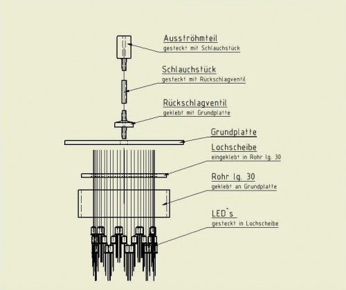

Jetzt kommt die Scheibe mit den LEDs in ein 3cm Rohrstück und wird unter die Bodeplatte geklebt.
Nochmal alles in der Übersicht:

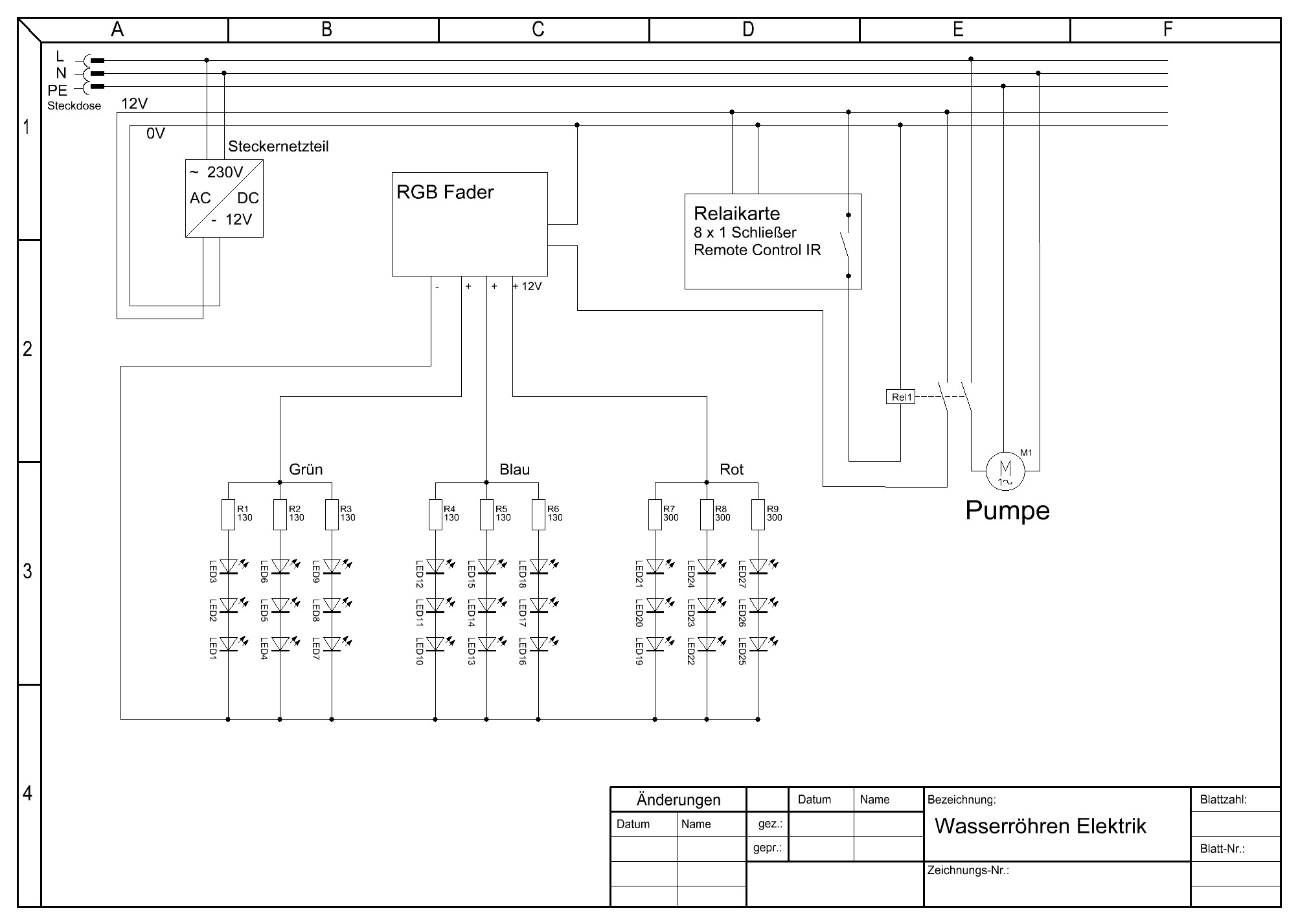

Den RGB Fader Entdeckteckte ich bei http://www.bader-frankfurt.de/elek/rgbledfade.jpg
Da hab ich jetzt einfach am Ausgang (Emitter) des Transistors jeweils 3 x diesen in Reihe geschalteten Strang aus LED und Wiederstand paralel geschaltet
Hab ich auch gleich mit aufgezeichnet wie das am ende aussehen soll (elektrisch).
Ich hab mir mal eine Relaikarte mit 8 Relais ersteigert. Diese ist mit Fernbedienung bedienbar :D. Darüber werde ich die dann einschalten können.
Diese können aber leider nur bis 48V schalten daher brauchte ich noch ein zusätzliches relais für die Pumpe.
Die 12V Gleichspannung kommen aus einem Steckernetzteil welches von einem alten Router stammt.
Schaltplan:

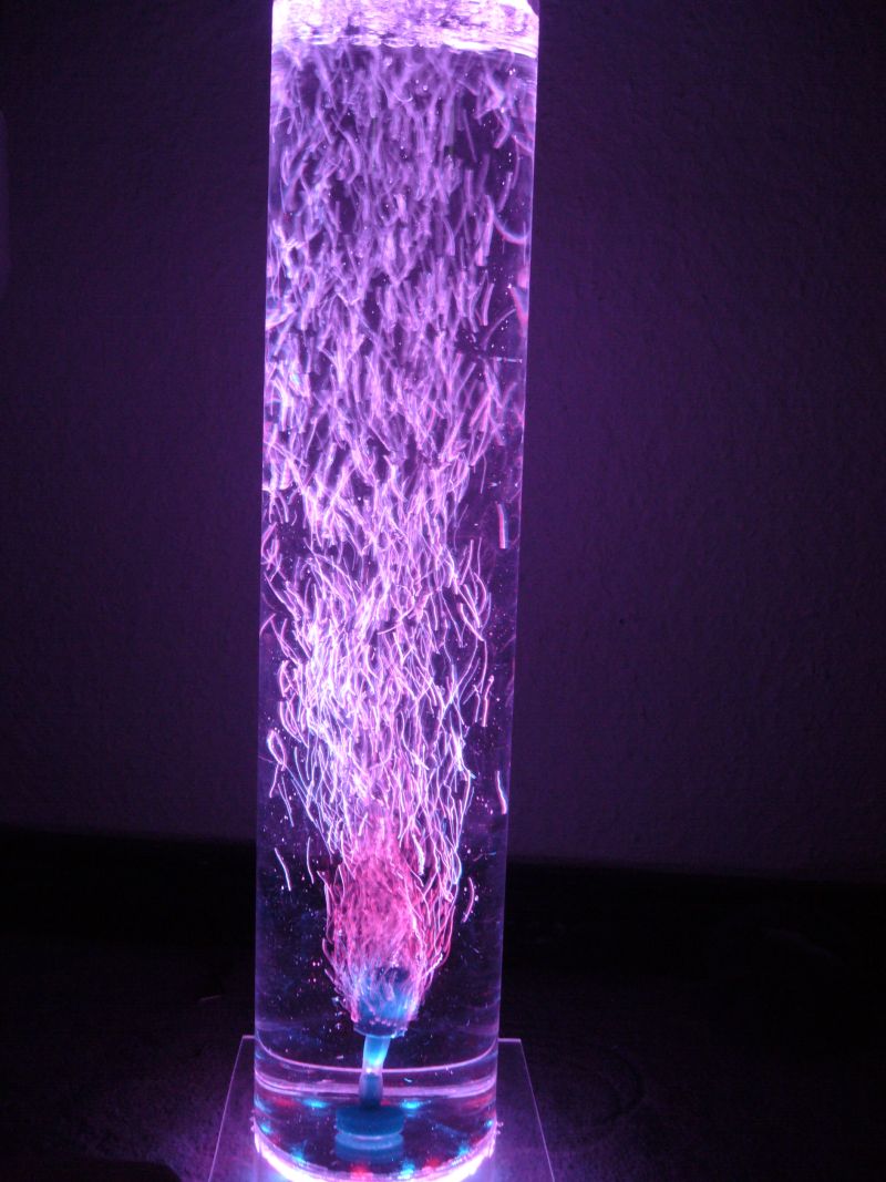

Jetzt war es endlich an der Zeit das das erste Mal zu testen und zu hoffen das es besser als erwartet wird :D
Und es gefiel mir :)

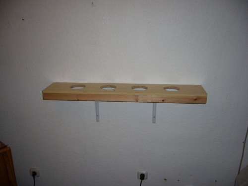

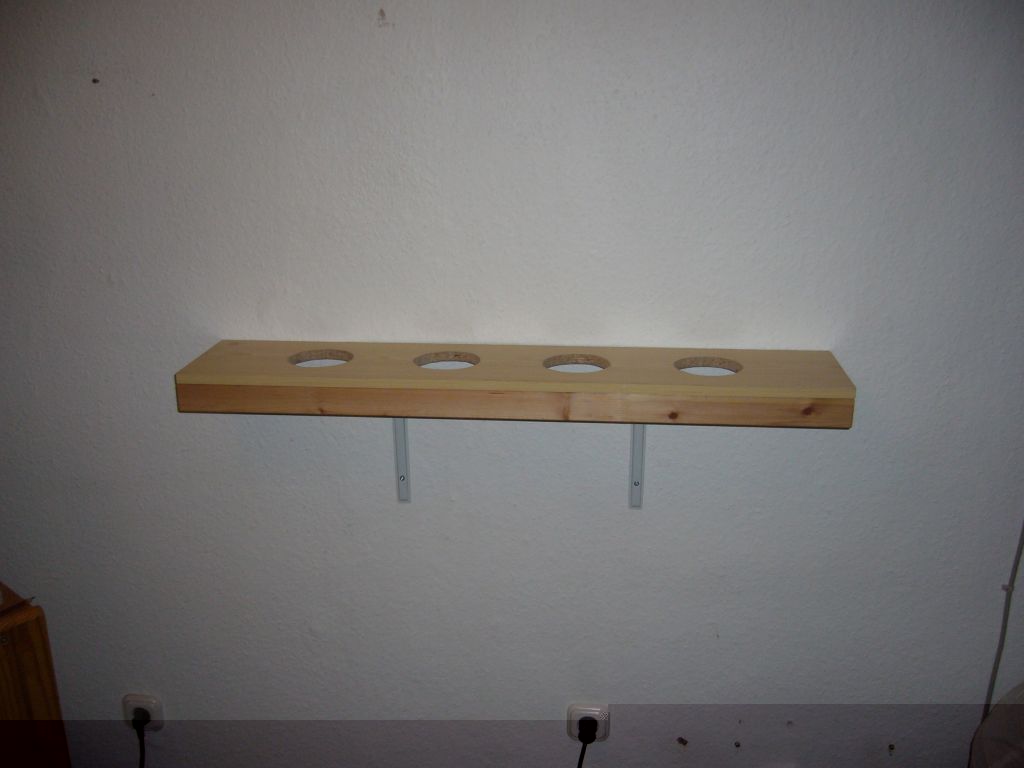

erstmal brauchte ich ein geeigneten Ständer. Ich entschied mit dann für eine Wandhalterung weil es da am unwahrscheinlichsten ist das jemand gegenstößt.
Diese legte ich gleich für 4 Röhren an weil ich soviele anstrebte. (Vielleicht weil die Pumpe 4 Ausgänge hat :D )
Ein altes Brett 100cm x 20cm außen Keller mit neuen 10 cm Löchern ;)
Verstärkt mit einer alten Regalstütze. 4cm x 4cm x100cm
Das kam dann mit 2 Winkeln an die Wand.

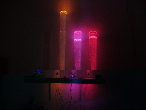

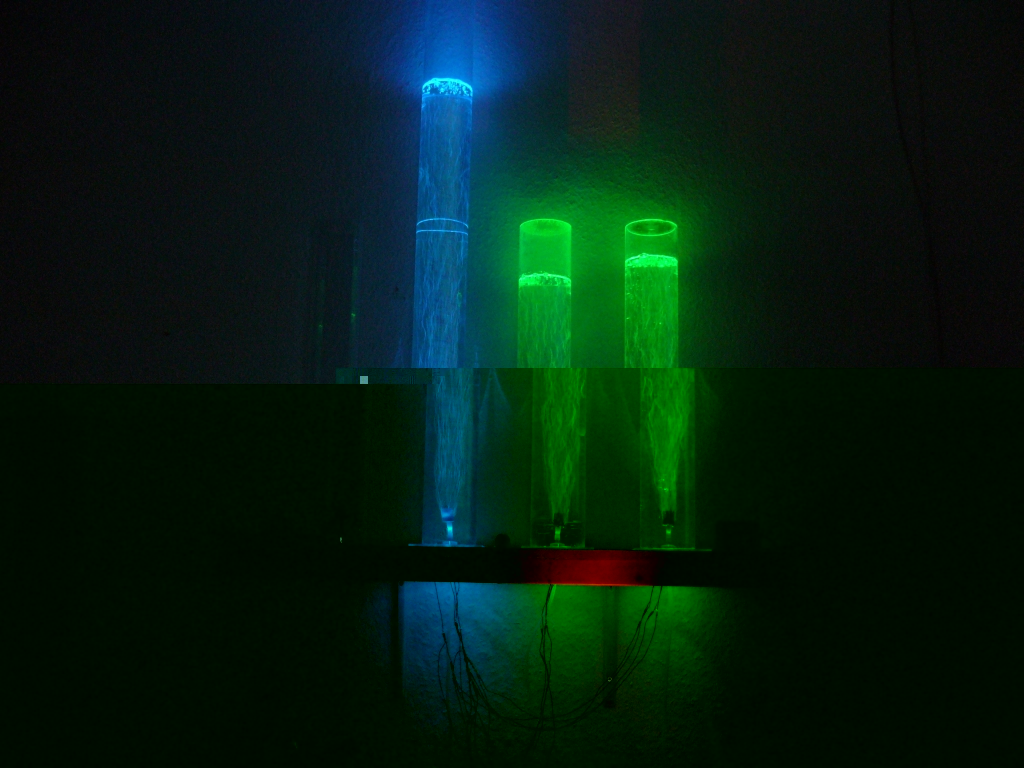

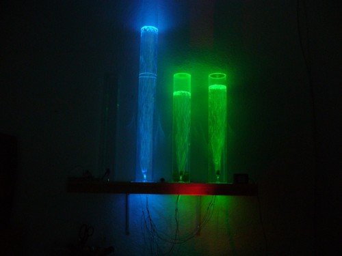

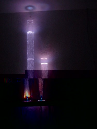

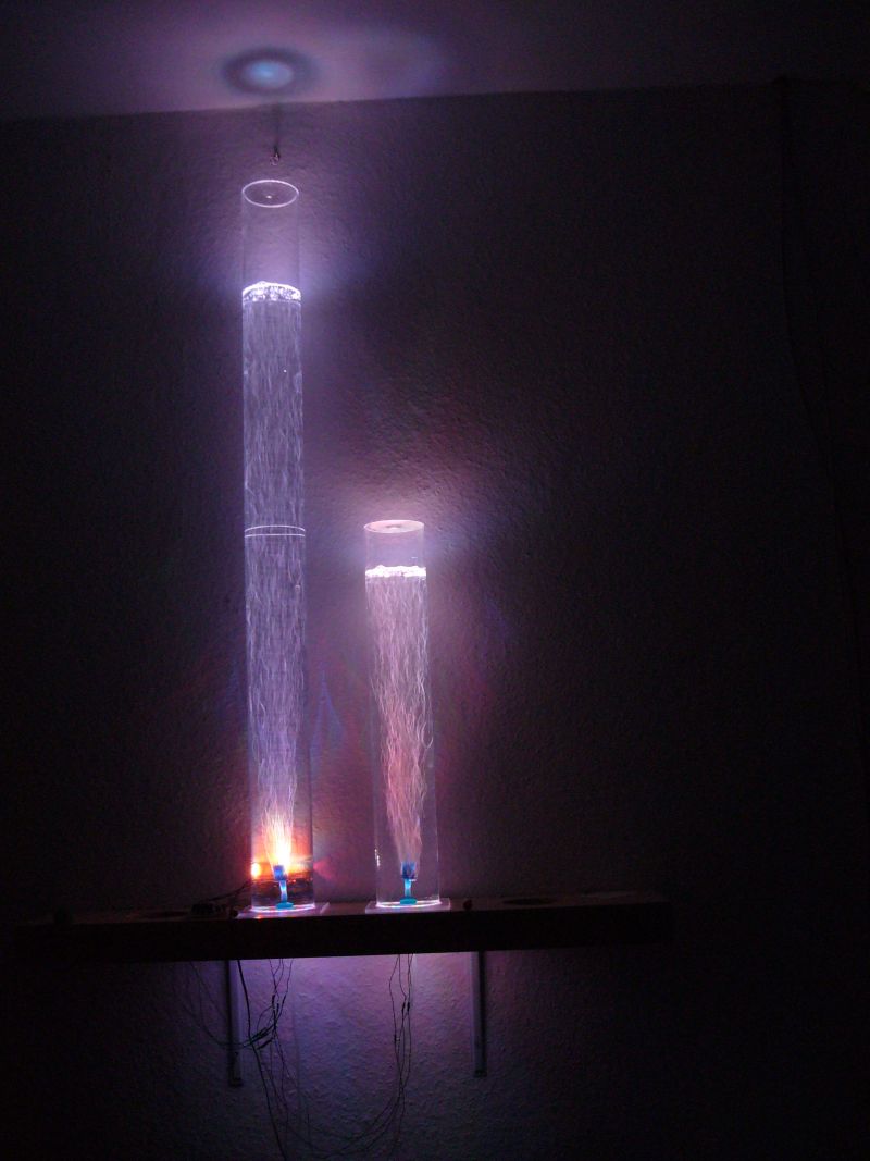

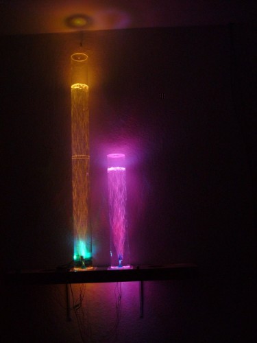

Die 2te halbfertige Röhre auch noch dazu. So siehts bis jetzt aus:

- Wenn ich die große Röhre komplett voll mache kommen kaum noch Bläschen da wird der Wasserdruck zu groß.
Lösung:
- Stärkere Pumpe :P
Aber mir reicht das so!

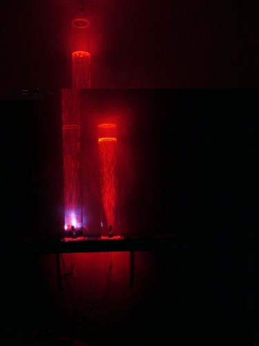

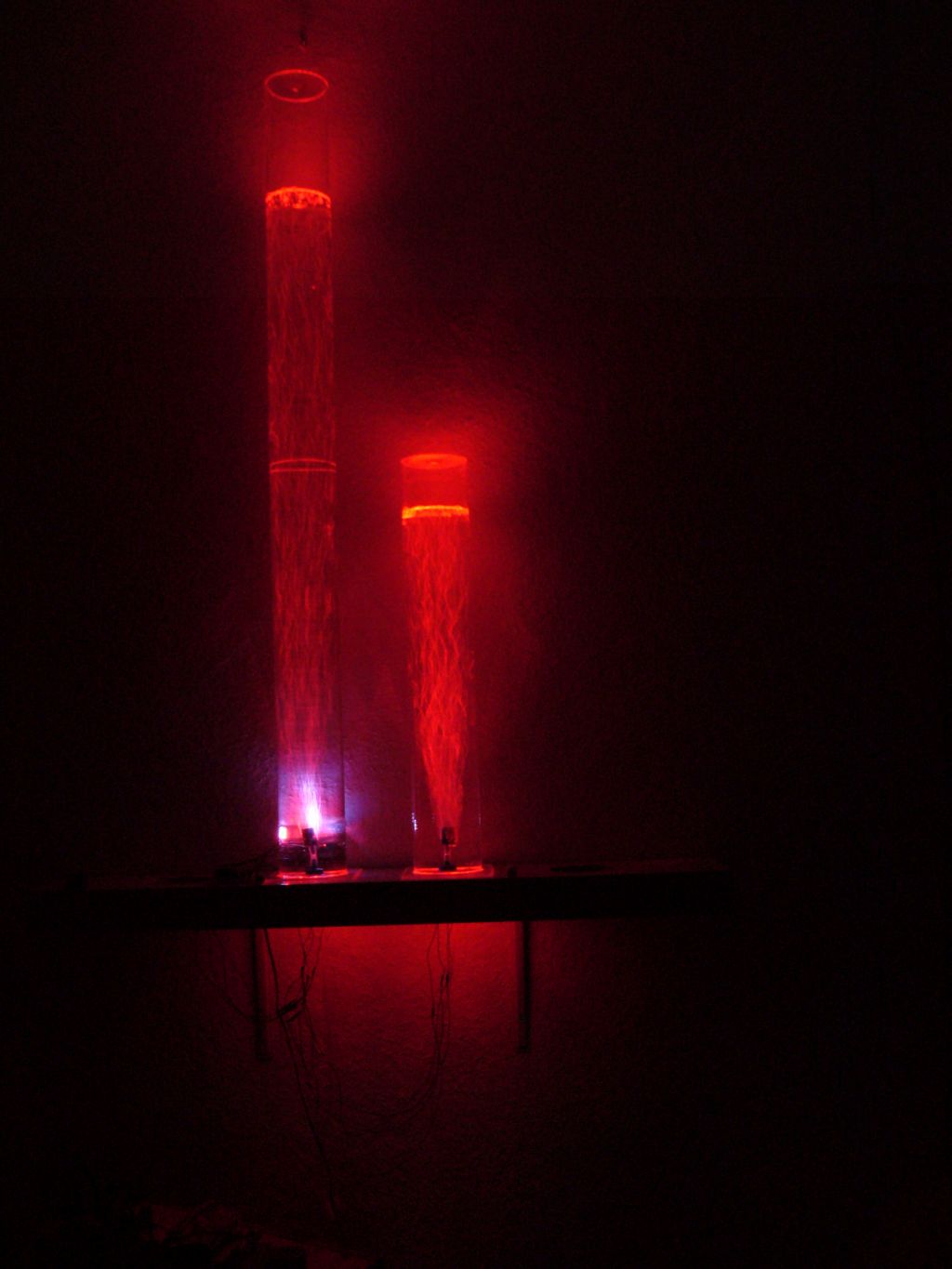

Bei der Großen hab ich nur mal so zu test Zwecken Leds dahinter gestellt die so Schräg in die Röhre leuchten
dadurch kommt unten die andere Farbe zu stande. Was wie ich finde genial aussieht :D
Da werde ich wenn die anderen Röhren auch fertig sind LEDs hinbauen mit anderen RGB zyklus damit immer wieder neue Mischungen zustande kommen.
Hab schon die nächste Idee ich bau da noch nen Stroboskop ein(natürlich umschaltbar).
Oder fluoreszierendes Wasser mit UV LEDs? (Wäre nen versuch Wert)

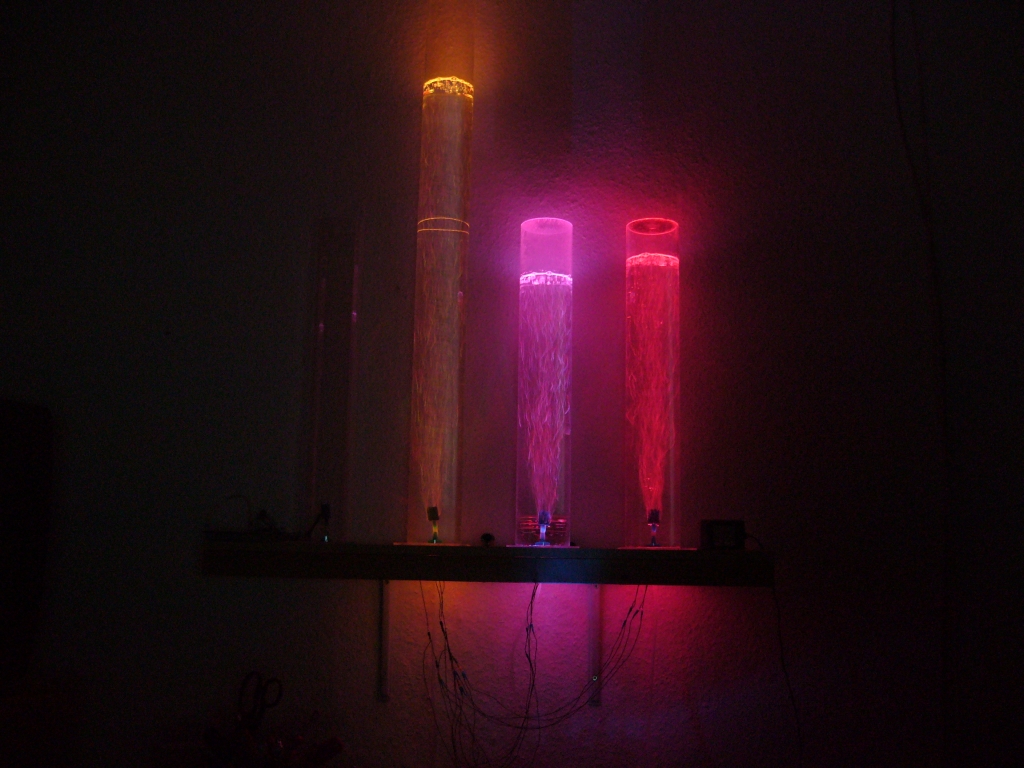

Crossfire
Beiträge: 1059
Wohnort: Filderstadt
Mo, 10.12.07, 16:15
wow sieht sehr gut aus! und super gearbeitet!
ich sag dazu nur: "stolzer preis und noch stolzerer besitzer!" :P

Mo, 10.12.07, 16:25
Sieht super aus, ist auch ganz gut verarbeitet.
Die Pumpe ist wieder am teuersten. :cry:

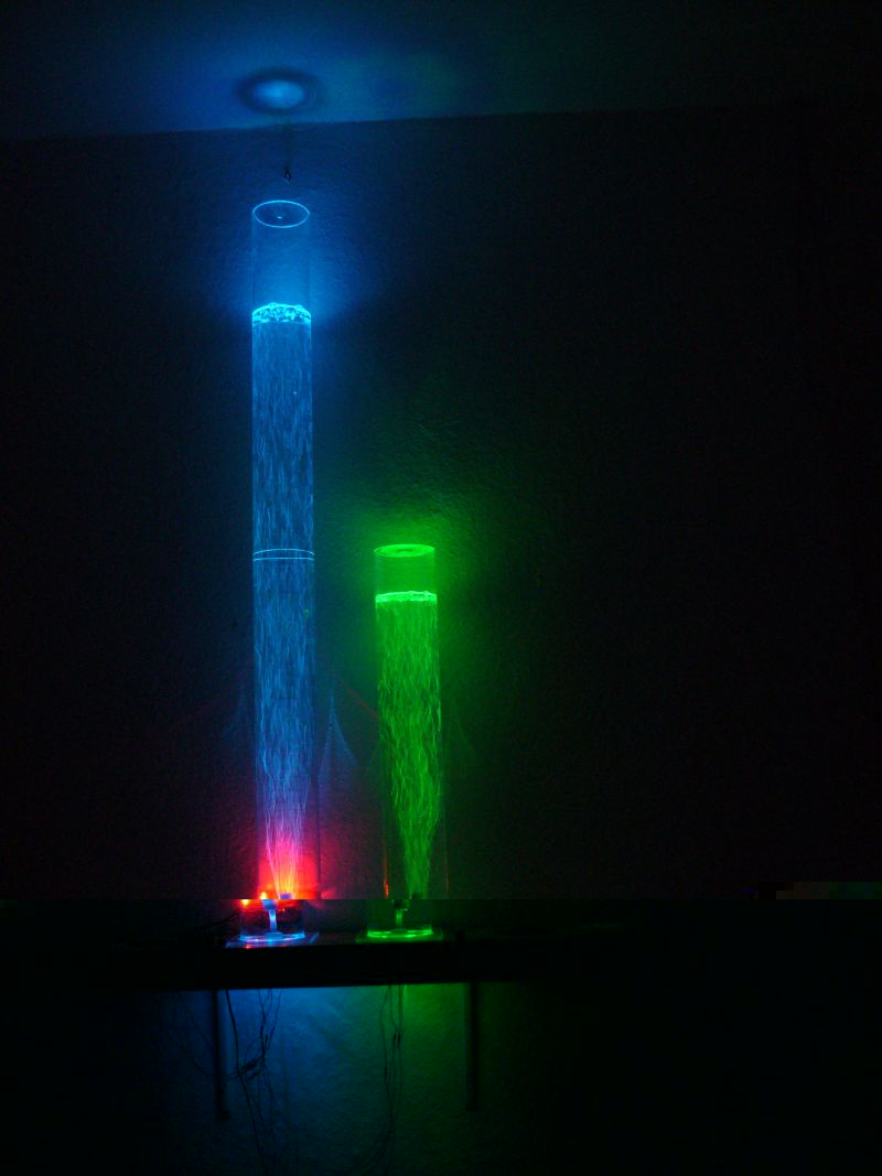

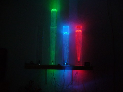

so jetzt hab ich schon 3 röhren
jetzt sind mir die LEDs ausgegangen muss erstmal welche nachbestellen
und ich hasse diese qual der wahl ^^ könnte bissl dauern...... bis es endlich fertig ist
aber was ich mir überlegt habe vielleicht noch ein bisschen Glitzer (sowas was Frauen manchmal auf der Haut haben) zu dem Wasser hinzugeben!?!
Hat jemand ne idee wie ich das Wasser Floureszierend mache? Für UV LEDs!! Könnte auch nen netten effekt ergeben oder was meint ihr?

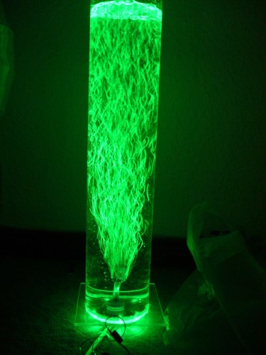

Ich habe heute auch mal spontan eine kleine Wassersäule aus Resten die ich rumliegen hatte gebaut.
Da unter diesen keine Rainbow-LEDs waren, ist die Säule auch nicht farbvariabel :mrgreen:
Trotzdem, das Preis/Leistungsverhältnis liegt bei 0€ Investition ganz gut ;)
Anmerkung: Auf dem Foto sieht es sehr weiß aus, in Wirklichkeit ist es ein Gelb bis Sektfarbend :D
