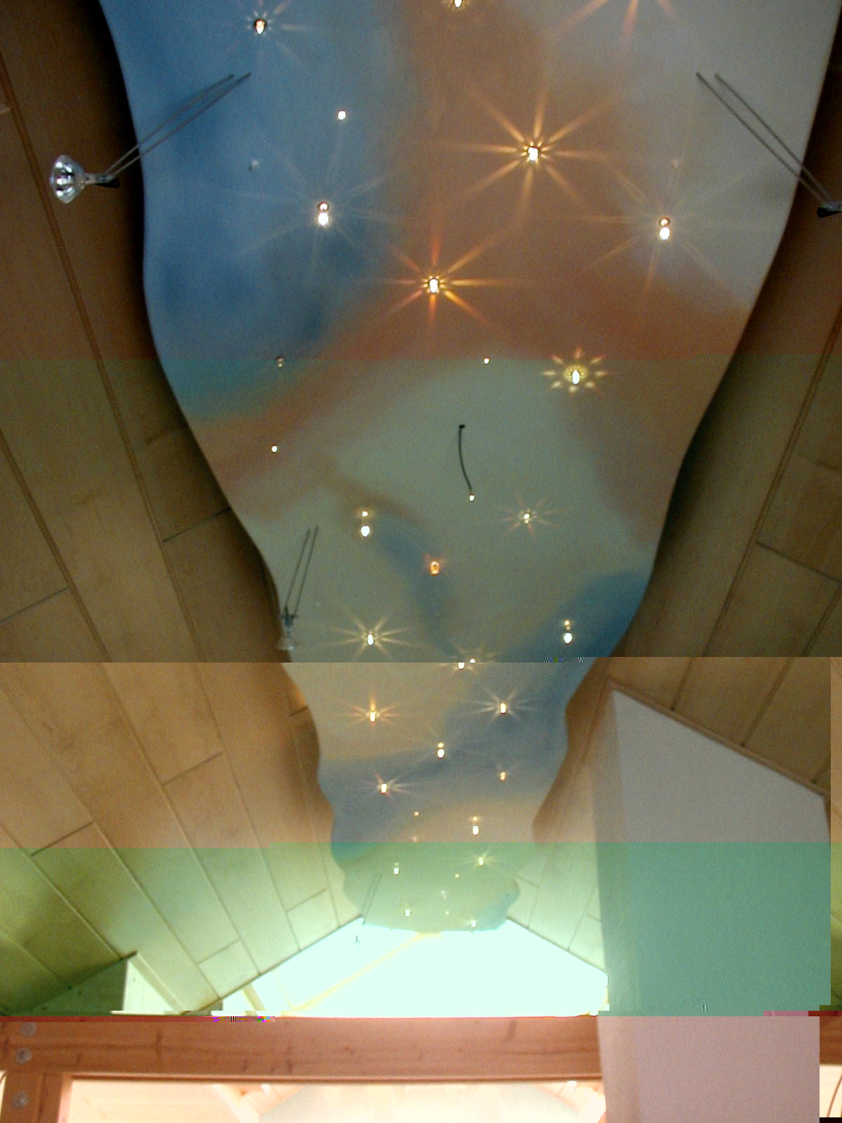

Hi ich würde garnicht so viel LED´s verbauen, sind einfach zu hell. Ich würd mir einfach ein paar Meter Lichtwellenleiter d=1mm kaufen und diese mittels einer LED Beleuchten, ist besser für die Romantik:-). Mit dem Holzbrett hört sich gut an am besten nimmst du eine MDF-Platte die hat ne schöne Oberfläche und sie lässt sich auch noch schön lackieren. Was noch gut kommt ist eine Flackersteuerung. Brauchst dazu nur nen kleinen Motor und ne Plexiglasscheibe die du mit einem schwarzen Eding bemahlen kannst. Dann baust du die scheibe einfach zwischen LED und LWL ein. Hab selber mal sowas gebaut, leider hab ich kein Foto von der Flackersteuerung. Viel spaß beim bauen.
