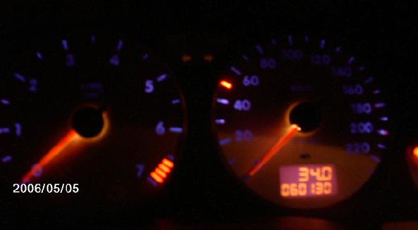

Noch ein Bild. Ich hoffe ihr seid jetzt zufrieden.[/url]
- Unbenannt2.JPG (13.67 KiB) 14158 mal betrachtet

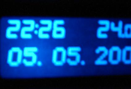

Und so sehen meine anderen Bedienungselemte aus. Da sieht man den Unterschied zu der Tachobeleuchtung drastisch.
- Unbenannt1.JPG (12.18 KiB) 14156 mal betrachtet

ich weiß jetzt nichts genaues über das tacho aber ich denke ma du kannst doch die einzenen zahlen einzeln beleuchten. damit erzeugst du auf jeden fall ein gutes leuchterbenis.
ick möchte ja nicht unhöflich erscheinen. aber hast du die stärke der tachobeleuchtung ordentlich eingestellt? es gibt beim opel astra G ein kleines rad, mit dem man die helligkeit einstellen kann. dieses befindet sich links unten, neben dem lenkrad... also ich habe schon viel erlebt und deswegen erstmal diese frage.
