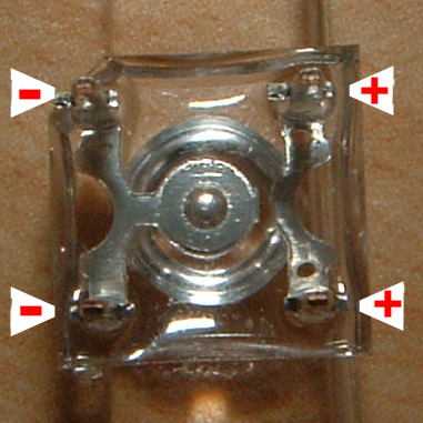

Wenn Du von unten draufschaust, kannst Du die verbundenen Beinchen sehen.
2 Beinchen gehen zum äußeren Ring (+), die anderen 2 gehen zu dem inneren Topf mit dem Punkt (-).
Wenn ie leds heiß werden, fließt zu viel Stom. In einem Cluster werden sie bestenfalls gerade spürbar warm.

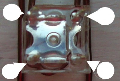

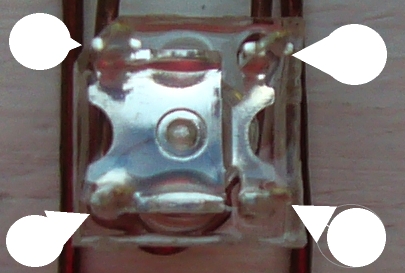

hmmm... meine Superflux sehen von unten etwas anders aus.
Sicher ist, dass die Beinchen, die miteinander verbunden sind, auch die gleiche Polung haben. Die Seite, wo die Ecke im Gehäuse fehlt ist bei meinen Suflux minus. Ob das bei deiner auch so ist kannst du nur messen.
Do, 11.10.07, 17:35
Links oben = Minus (abbe Ecke)
Links unten = Minus
Rechts oben = Plus
Rechts unten = Plus
Mehr Infos?
