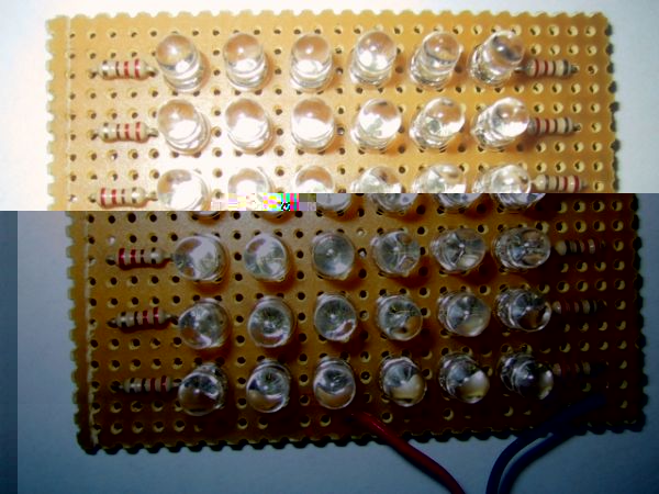

Nachdem ich den Glasuntersetzer von Neo mit 16 blauen Superflux Led gesehen habe,wollte ich unbedingt auch einen bauen.
Da bei mir ein passender Lüfter und unbenutze Led rumlagen hab ich gleich losgelegt und das kam dabei raus.
Das Gehäuse ist wiegesagt von einem 80mm Lüfter,leider ist es aber etwas dick! :oops:
Led hab ich 36 Stück tiefblau 460nm mit 8000mcd bei 25° eingebaut.
Naja seht selbst,hier die Bilder:

Dann müsstest du schon ne 3W Luxeon verwenden da 36 Led je70mw 2,52W ergibt. :wink:  :D

Dafür werde ich den nochmal umbauen.Habe bei mir noch 40 Royalblaue Led gefunden und daraus dann ein Identisches Array gebaut.
Die die jetzt drinne sind haben wie ich gemerkt habe nicht wirklich 460nm sondern eher 465-470nm also kein tiefes Blau mehr.

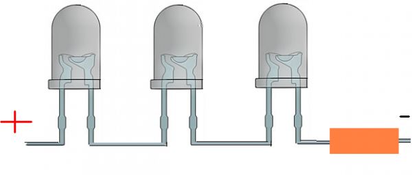

John.S hat 36 LEDs benutzt und ich "nur" 16
außerdem hat er vorwiderstände benutzt immer einen für 3 LEDs (was besser ist )
im Prinzip ist besteht der untersetzter aus 12x dieser schaltung
zu einem Cluster gelötet sieht das dann in etwa so aus
viewtopic.php?t=463
