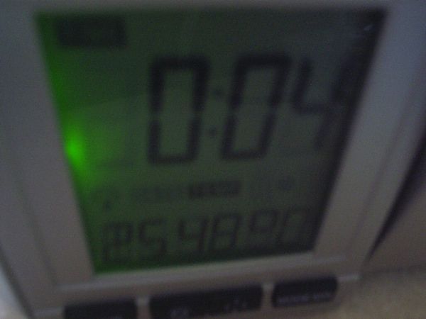

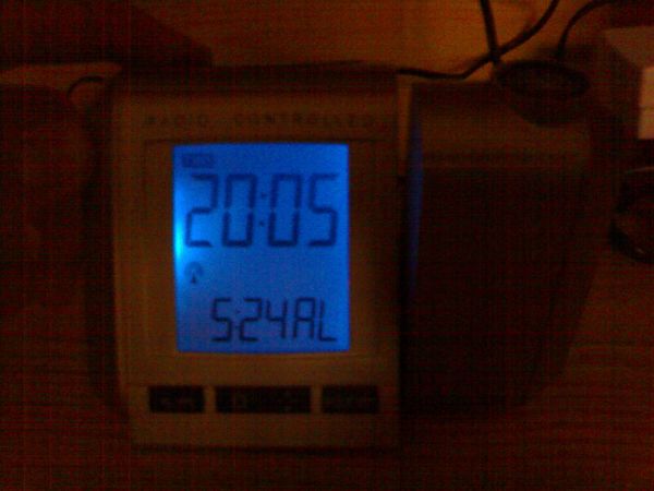

Hier auch mal ein bild von einen erfolgreichen umbau!
Vorher
Nacher

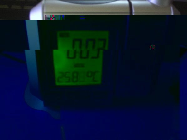

Und hier der Selbe Wecker auf Blau Umgebaut von unseren Forenmitglied Timm
Ging eigentlich recht einfach.

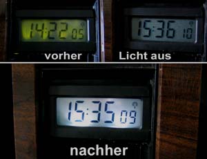

Mo, 20.08.07, 16:10
Im how2 habe ich mal gezeigt wie ich das Display für meine kleine 5.1 Anlage auf
blaue LEDs umgebaut habe.
Dabei habe ich die original Scheibe, die das LED Licht der oben liegenden LEDs auf
das Display verteilt, durch eine andere ersetzt habe.
(die originale hat das Licht von oben ins Display gestreut, meine von hinten)
Die könnt Ihr auch bei diesen Displays einbauen, egal ob vorher schon eine
Bleuchtung drin war oder nicht, die Reflektionsfolie kann man ja einfach abziehen.
Das Ergebnis ist viel gleichmässiger als bei normaler Beleuchtung von den Seiten.
