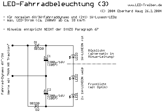

Momentan benutze ich die Schaltung:
Diese Schaltung hat aber den Nachteil, das sie keinerlei Schutz gegen Überstrom bzw. Spanungsspitzen hat.
Und das ist im der letzten Zeit schon zweimal passiert, es hatte sich immer eine Lötverbindung der Diode gelöst und beim nächsten Kontakt eine Spannungsspitze verursacht und meine LEDs waren kaputt.

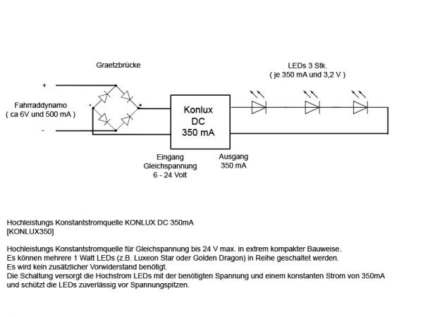

Jetzt will ich diese Schaltung mit einem Konstantstromregler probieren:
Schreibt doch mal bitte dazu was ihr davon haltet.
Wie gesagt ich will die LEDs über dem Dynamo betreiben und nicht über Akkus.
Eine Frage habe ich noch, wenn ich die letzte Schaltung bauen würden und es sind ja dort keine Kondensatoren verbaut, würden meine Leds während der Fahrt flackern?

Die Schaltung ist in jedem Fall besser als die ursprüngliche.
Hinter den Brückengleichrichter (Graetzbrücke) kannst Du noch einen Elko mit ca. 1000 µF schalten. Der dämpft etwas das Flackern bei langsamer Fahrt. Allerdings kann der nicht verhindern, dass das Licht bei langsamer Fahrt dunkler wird.

Hallo! Die Konstantstromquelle wird nur verhindern, dass der Strom nicht über 350mA steigt. Hinter den Gleichrichter solltest du einen Elko schalten mit ca 470µF. Nehmen wir an, die LED brauch dafür 3,2V und du Schaltest 3 in Reihe, dann müsste der Dynamo schon mindestens 7V effektiv erzeugen. Wenn er das nicht tut, wirst du die 350mA auch nicht erreichen. Durch den Elko wird der Effektivwert der Pulsierenden Gleichspannung verbessert. Dadurch werden die LEDs auch nicht flackern. Wenn du keinen Kondensator verbaust, dann musst du wesentlich stärker in die Pedale treten. Das Flackern ist wohl eher ein Flimmern, was du sicher nicht während der Fahrt bemerken wirst.

Also die obere Schaltung gefällt mir schonmal nicht.
Hat die irgendwelche Vorteile, ausser das man 0,7V drop spart ???
Und wenn ich da jetzt mal die 0,7V der Shottky Diode und die 1W LEDs mit je 3V zusammenrechne,
dann komme ich auf 7Vac (=9,7Vdc) die der Dynamo generieren müsste damit da was leuchtet.
Bei der unteren stimmt auch was nicht, angenommen man rechnet mit 3V pro LED,
dann sind das ja schon 9V für die drei LEDs in Reihe, dazu 1,4V für den Brückengleichrichter und
nochmal 2V drop bei der KSQ.
Da komme ich auf ca 9Vac die nötig wären damit die LEDs anständig leuchten.
Entweder die 6V des Dynamos sind nur den Nennwert bei Geschwindigkeit X und er kann mehr erzeugen,
oder irgendwas kann da nicht funktionieren ("oh, warum nur flackert meine Lampe ?").
Und selbst wenn, bei niedrigen Geschwindigkeiten wäre die Lampe viel zu schwach.

also, die einzige schaltung, die sinn macht, ist die obere, mit spannungsverdopplung!
ich weiss ja nicht, was du für schottkydioden hast, die die ich verwende haben bei 1A 0,5V spannungsabfall,im falle der spannungsverdopplung dynymisch betrachtet, nur 0,25V als mittelwert.
mit dem drop der KSQ wird eh immer falsch gerechnet, dieser spannungsunterschied ist zwar notwendig (ein guter schaltregler benötigt auch weniger) aber diese spannung geht ja nicht verloren! hier ist es immer besser mit den leistungen und dem realen wirkungsgrad zu rechnen, da schleichen sich nicht so viele denkfehler ein.
allerdings, finde ich komisch, eine KSQ zu verwenden, nur weil man nicht richtig löten kann oder das falsche material verwendet.

Es gibt aber leider keine Energieverdopplung, man hat also eine höhere Spannung,
aber auch einen deutlich geringeren Strom.
Und wie ja angegeben ist erreicht die Schaltung max 260mA bei 18kmh.
Nun sind 18kmh ja nicht gerade wenig, mit meinem (recht guten) MTB erreiche ich zwar auch bis
über 30kmh, aber realistischer Durchschnitt sind vieleicht nur ca 22 - 25kmh.
Und selbst dann funzeln die bei 260mA vor sich hin.
Eine einzelne @500mA mit richtiger OPtik bringt in real mehr als drei @260mA max.
Fährst Du mal langsam mit nur 10kmh, wieviel mA fliessen dann (?), vieleicht so ca 150mA ?
Das Problem ist nicht die Schaltung, das Problem ist eine komplett falsche Auslegung der gesamten Lampe.
Sinnvoll wäre einen Nah und einen Fernstrahler zu benutzen, bei dem der Fernstrahler erst ab einer
bestimmten Geschwindigkeit (/Spannung) zugeschaltet wird, was ja Sinn macht.
Die Lampe leuchtet dann schon niedrigen Geschwindigkeiten sehr hell und bei höheren kmh Zahlen wird dann
der Fernstrahler zugeschaltet, den man ja auch erst bei entsprechender Geschwindigkeit braucht.
Diese Dreifach-LED Lösungen machen aus meiner Sicht keinen Sinn.
Eine LED mit 3° Optik, eine mit 10° Optik und alles ist wunderbar :D

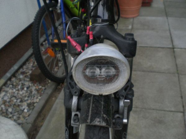

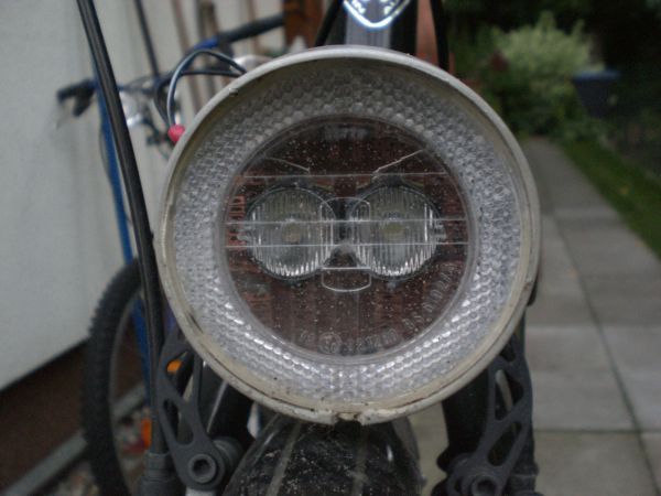

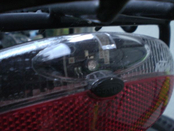

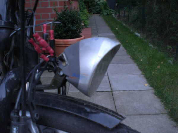

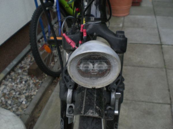

Um die LED Frage mal zu klären: vorne zwei P4 (mit je 3,42 V) 25°/6° elliptische Optik und hinten eine rote (mit 2,85 V).
Die Optik ist völlig ausreichen zur Ausleuchtung ( in ca 5m Entfernung ist der Lichtkegel ca. 4 m breit und nach oben leuchtet sie auch genügend)
Mal angenommen ich nehme wieder meine alte Verdopplerschaltung, welche Möglichkeiten habe ich denn um neine LEDs vor zu hohen Spannungen bzw. Strömen zu schützen?
Kann ja doch mal ein Kabelbruch bzw. Lötstelle hat sich gelöst (man fährt ja auch mal über Kopfsteinpflaster usw.)vorkommen.
An bei ein paar Bilder des Scheinwerfers und des Rücklichtes:
Allerdings ahbe ich nicht viel Platz um große Komponenten zu verbauen.

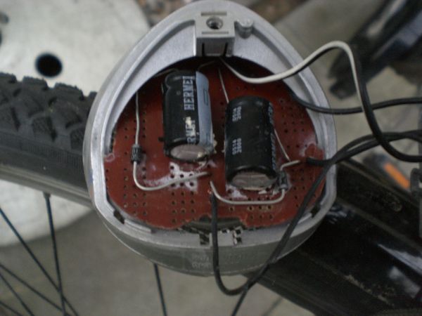

das einzige, was da sinn macht ist ein parallelregler über einen komparator geschaltet.
nun ist mir klar, warum deine lötstellen abgehen :idea:
deine kühlung ist zu knapp, dabei erhitzt sich das so, das sogar deine lötstellen weich werden.
da muss ein kühler rein, der mindestens den durchmesser deiner lampe hat und das ist schon knapp.
Zuletzt geändert von luckylu1 am Do, 09.08.07, 22:26, insgesamt 1-mal geändert.
pdm-filmstudios
Beiträge: 17
Registriert: So, 15.04.07, 18:43
Wohnort: Potsdam
Do, 09.08.07, 21:27
nein daran liegts nicht, mein kumpel hat genau den selben aufbau und fährt damit schon 1 1/2 jahre rum und es ist noch nichts passiert damit.

Ich habe mit der besagten Minimallösung vorne zwei Cree P4 ( 10°*15° + 11° Optik) und Seoul P4 (4,5° Optik), die sich aber erst ab einer gewissen Geschwindigkeit von alleine zuschaltet. Hinten eine rote PowerLED mit noch einer Blinkschaltung mit je zwei Superflux und Standlicht. Schon bei langsamster Fahrt kein Flackern mehr.
Um bei Unterbrechungen und Neuanschluß seine LEDs nicht zu zerstören ( ich habe schon zwei auf dem Gewissen ), muß UNBEDINGT der Elko der Gleichrichterschaltung entladen werden. Unelegant einfach die Lampe aufschrauben und +/- mit einem Draht verbinden oder elegant einen Schalter an die Lampe bauen, der über den Draht den Kondensaotr kurzschließt. Allerdings sollten Deine Lötverbindungen nicht ständig abgehen. Da solltest Du Dir mal was überlegen.

bigpuster hat geschrieben:Warum nimmst Du überhaupt die Verdopplerschaltung? Damit halbierst du den Strom, den der Dynamo liefert. Auch wenn man es von den Nennwerten nicht glauben mag. Man kann OHNE Verdopplerschaltung mit einer einfachen Graetzbrücke + dicken Elko bis zu 5 LED an einem Fahrraddynamo betreiben. Je mehr, deste mehr flackert es bei langsamer Fahrt natürlich.
Abgesehen davon das ich das alles auch schon geschrieben habe .....
Wie kannst Du 5 LED über einen Brückengleichrichter anschliessen ?
Aus den 6Vac werden max 7,1Vdc, selbst wenn der Dynamo 8Vac liefern würde wären das 9Vdc und nicht
genug für 5 LEDs in Reihe, vieleicht für 4, aber mehr auch nicht.
Langsam frage ich mich ob mit den Daten des Dynamos was nicht stimmt oder ob Euro Elkos in Wirklichkeit
vieleicht Atombatterien mit falscher Kennzeichnung sind.
Oder fängt eure Schaltung freie Ernergie ein ? :roll:

Rein rechnerisch komme ich auf 7,084 Vdc bei Siliziumdioden und auf 7,884 Vdc mit Germaniumdioden.
Willkommen im "das ist zu wenig Spannung, ich versteh nicht wie das funktionieren soll" Club.

Wenn Ihr mir schon nicht galubt, dass ich mit den 4 LEDs in Reihe an einer Graetz-Brücke mit 2.200uF Elko angeschlossen an einem 6VAC Nabendynamo durch die Gegend fahre, dann glaubt Ihr vielleicht diesem Link . Man beachte vor allem mal die letzten Absätze.
Nochmal. Ich habe es so an meinem Fahrrad und es funktioniert. Sehr hell und sehr gut.
Wenn man keine Ahnung hat.....Naja, Ihr wißt ja selber, wie der Satz weitergeht.
Achso, falls Ihr mir die Schaltung mit der sich selbst zuschaltenden LED auch nicht glaubt --> here you go . Beruht auf ein paar simplen Transistoren + Zenerdiode , deren Existenz Ihr ja bestimmt auch gleich leugnet. Vielleicht gibt es ja dieses Forum auch gar nicht....vielleicht kann man auch wirklich von der Erde runterfallen.....

Ich würde einfach einen Widerstand parallel zu den Kondensatoren legen. Der entlädt recht schnell auf einen ungefährlichen Wert und belastet die Schaltung nicht erheblich im Betrieb. 2.2kΩ wäre z.B. ein geeigneter Wert. Zusätzlich muss man natürlich die Wurzel des Übels packen, ein Draht darf einfach nicht abgehen. Der muss z.B. durch Heißkleber, oder irgendeine Zugentlastung daran gehindert werden. Es bringt nicht viel, Schutzschaltungen für einen Umstand zu entwickeln, der eigentlich überhaupt nicht auftauchen sollte.
