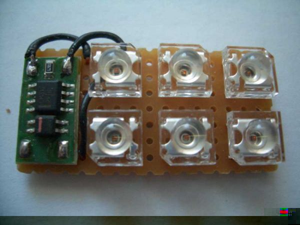

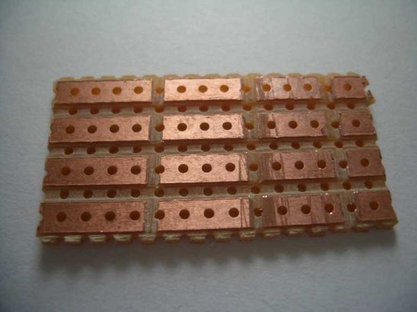

Hab dann zuerst die Platine eteprechend bearbeitet ( Größe und Leiterbahn)

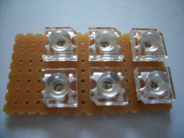

Dann die Superflux LED's draufgelötet.
Dannach die KSQ drauf geklebt und dementsprechend verlötet

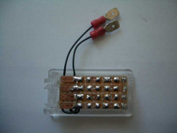

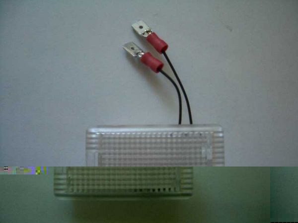

Zu guter letzt noch die Kabel und Flachstecker drangelötet und dann die Platine in die ursprüngliche Lampenabdeckung eingeklebt.

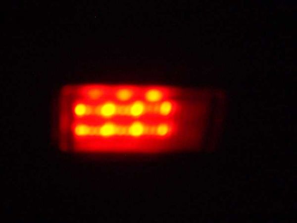

und dann noch die Flachstecker mit dem Auto verbunden und die Lampe in die Halterund geclipst und dann sieht das so aus ( sorry für die schlechte Quali)
Dies ist momentan nur die Beleuchtung im Fußraum vorne bzw hinten. was noch kommt des ist die Deckenbeleuchtung. Die werd ich euch natürlich nicht vorenthalten.

Hi, schaut wirklich sehr gut aus! Mh irgendwie sehen die roten superfluxe neuer bzw. anders aus^^, aber egal.
Also, meine roten Superfluxe, die ich gekauft habe, sehen auch so aus. Habt ihr euch schon mal den Chip angekuckt? Wenn man da noch n paar Striche mehr zieht, kann man Mühle drauf spielen!
Hab leider mit meiner Digi kein gutes Makrofoto hingekriegt..
Na ja es war schonmal irgendwie was mit einer neuauflage der led's, das war mir mal bei bestimmten 5mm Led's aufgefallen, aber an der Helligkeit ändert sich da nix
