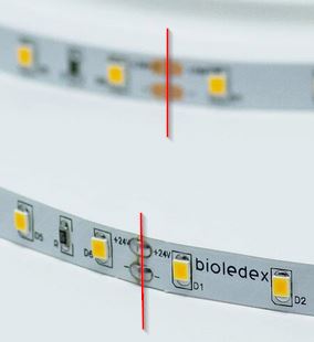

Wenn ich die Kette abschneiden/kürzen will, dann einfach irgendwo durchschneiden oder nur an ganz bestimmten Punkten, weil die LED sonst kaputt geht?
Gibt es extra markierte Stellen wo das geht (normalerweise bei einem 12V System alle 3 LEDs).

Danke - die Markierungen erkenne ich dann woran genau? Ich will auf Nummer sicher gehen, aber falls das selbst erklärend ist, sobald das vor mir liegt, dann werde ich mich auch noch gedulden können...
Lötstellen oder 'potentielle' Lötstellen. Da:
