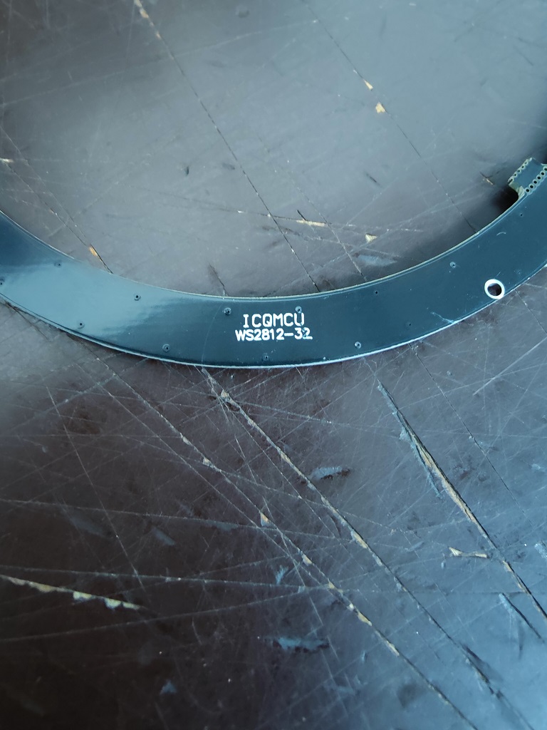

ich habe einen ansteuerbaren LED-Ring WS2812-32.
Den möchte ich als simple Ringleuchte für einen Objektivrevolver benutzen.
Welche Leistung sollte das Netzteil haben?
Ein verfügbares Netzteil mit wählbarem Ausgang, eingestellt auf 6V= bei 300mA, angeschlossen an "5V" und "GND" funktionierte nicht.
Im voraus vielen Dank für die Unterstützung

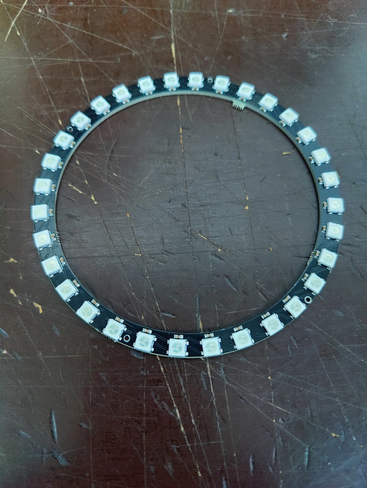

Mo, 10.02.25, 18:20
Macht nix. Diese LEDs sind zur einzelnen Adressierung gedacht (so dass jede LED in einer anderen Farbe / Helligkeit leuchten kann). Ohne Steuersignal auf dem DI Pin tun die nichts. Was willst du den erreichen? Dass alle LEDs in der gleichen Farbe leuchten?
Wenn alle 32 LEDs mit maximaler Helligkeit leuchten sollen braucht das Netzteil 32 x 60mA also rund 2A

Ja, ich möchte weisses Licht. Entsprechendes Netzteil vorausgesetzt, muss der Di-Pin trotzdem belegt werden?
Di, 11.02.25, 14:47
Ja. Und nicht nur 'belegt', sondern mit dem entsprechenden Steuersignal (TPM2 Protokoll) versorgt werden. Wenn es nur weiß leuchten soll wäre das mit einem rein weißen LED Streifen viel einfacher. Z.B. so was: https://ampul.eu/de/led-ccfl-ringe/2824 ... 80mm-weiss oder https://www.amazon.de/LED-Ring-SMD-70-m ... YWNWR?th=1 (gibt es bestimmt auch wo anders oder größer/kleiner...)
Und wenn das für Fotos verwendet werden soll: Das weiß aus RGB LEDs ist grottenschlecht. Die sind nur für bunte 'Leuchteffekte' geeignet.
