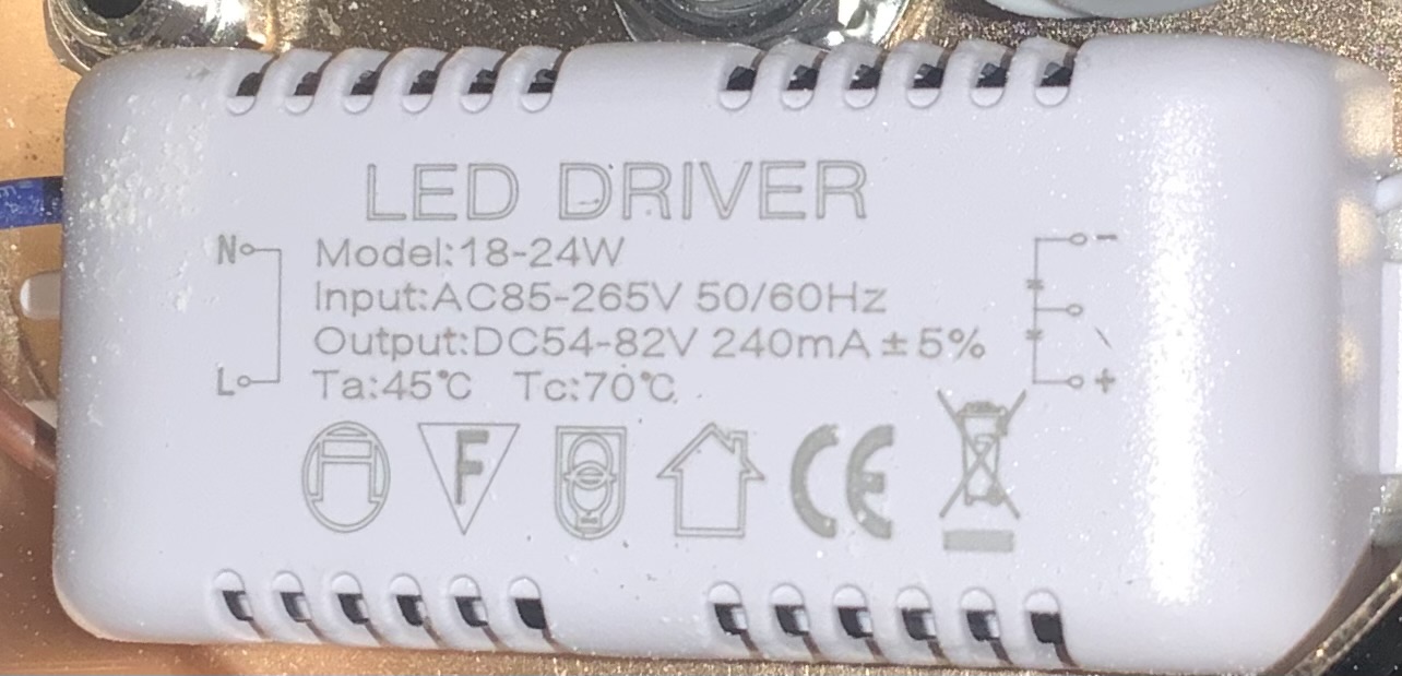

Die nicht dimmbare Leuchte hat den folgenden KSQ-Treiber:
Da auch hier nicht eindeutig draufsteht, ob der Treiber dimmbar ist, muss ich den wahrscheinlich austauschen?
Folgende Fragen:
1. Muss ich den Treiber tauschen - was kann passieren, wenn ich diesen Treiber dimme.
2. Ich habe nur dimmbare Treiber mit 280mA oder 300mA gefunden. Kann ich diese verwenden und welches Risiko besteht eventuell?
3. Könnte / Müsste ich den Strom durch die LED durch einen Parallel-Widerstand senken?
Vielen Dank für Eure Hinweise!

1. Probieren geht immer. Es kann aber sein, dass die LEDs dann (im 'gedimmten' Zustand) nicht leuchten, dass Treiber/Dimmer pfeifen/brummen/heiß werden und schlimmstenfalls kaputt gehen. Das kaputt gehen passiert aber normalerweise nicht sofort. Sprich testen geht, aber wenn es eben nicht vernünftig funktioniert halt gleich abschalten.
2. Da müsstest du dafür sorgen, dass der Dimmer begrenzt wird. So dass er z.B. nur bis max. 80% aufgedreht werden kann. Einige Dimmer haben so eine Begrenzung.
3. Geht, ist aber natürlich 'Stromverschwendung'. Der Parallel-Widerstand müsste dann aber auch die erzeugte Wärme abführen können (also nicht irgendwo eng einbauen).

Was wird verringert, wenn ich bei diesen Treibern die Dimmleistung verringere? Normalerweise sollte doch der Strom immer konstant bleiben - dann nutzt die Verringerung der Leistung doch eigentlich nichts - oder liege ich hier falsch? Leider habe ich bisher nirgendwo eine Beschreibung der Funktionsweise gefunden, die das einigermaßen erklärt?

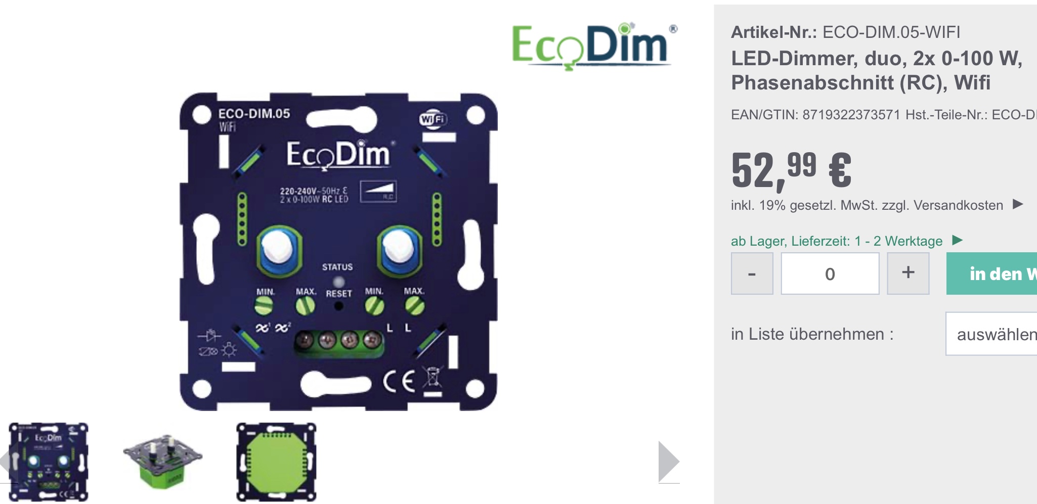

Als Dimmer würde ich ev. den folgenden verwenden:
Eine Möglichkeit wäre eventuell auch die Dimmfunktion für die 2. Lampe auszuschalten, da die nicht gedimmt werden muss. Nur habe ich dafür keine Idee?
Fr, 31.01.25, 12:31
Bei diesem Dimmer gibt es ja Min/Max Vorgaben. Keine Ahnung wie weit die sich einstellen lassen. Wenn man das Minimum für die 2. Lampe (die nicht gedimmt werden muss) auch auf Maximal stellen kann, dann wird ja nichts mehr gedimmt und du kannst den Treiber behalten. Aber: Der Dimmer ist ein Phasen ab schnittdimmer. Laut deinem ersten Post brauchst du aber einen Phasen an schnittdimmer...

Unterschiedlich. Teilweise wird der Strom verringert. Konstantstrom heißt ja nur dass er konstant ist, aber nicht dass er konstant gleich hoch ist - LEDs laufen prima mit geringerem Strom. Manchmal wird auch das Phasenanschnitt Signal in ein PWM Signal umgesetzt.

Das geht anscheinend nicht min von 0-40% und max von 60-100%.
Gibt es irgendwo eine Laienverständliche Anleitung zu KSq-Treibern und zu Dimmern - irgendwie fehlt mir da ein Stück! Ich habe schon ein paar Tage gesucht - aber nichts gefunden!
Fr, 31.01.25, 17:29
Anleitung gibt es eher nicht. Treiber per Phasenanschnitt / Phasenabschnitt zu dimmen ist sowieso schwierig. Ist halt eigentlich für Glühbirnen gedacht (die sind träge genug, damit es nicht mit 50 Hz flimmert). Besser für LEDs ist eine Steuerung mit einem Steuersignal (PWM oder 1-10V). Viele KSQ-Treiber haben extra dafür einen Dimm-Eingang. Das funktioniert auch sauber und sicher, braucht aber extra Leitungen zwischen Dimmer und Treiber. Drum meinte ich ja auch probieren. Weil es viel zu viele Kombinationen von Phasenanschnitt / Phasenabschnitt Dimmern und Treibern gibt um die alle zu testen. Früher gab es extra Kompatibilitätslisten dafür.
