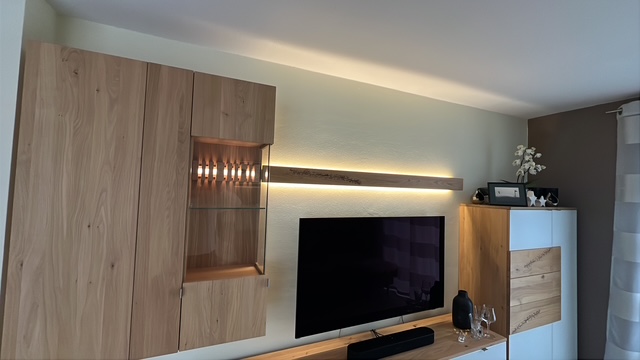

Ich habe an einer Schrankwand folgendes System:
Netzteil LED Power Supply 12V DC, 2,5 A 30W
An diesem Netzteil sind folgende Strips angeschlossen:
1x L = 1600mm 8,6 W
1x L = 1600mm 8,6 W
1x L = 300mm 2,9 W
Zwischen Netzteil und Strips befindet sich ein Masseschalter mit Dimmfunktion.
Netzteil, Masseschalter sowie Verkabelung sind an der Rückwand eines Hängeschranks befestigt.
Alles wird verbunden und an den Strom angeschlossen. Alle Strips leuchten.
Nach einer Zeit, ca. 6 bis 7 Stunden, geht der 300mm Strip aus. Die beiden anderen Strips leuchten weiterhin.

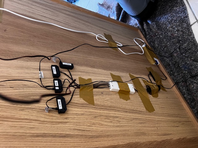

Zerlegt man alles und setzt es wieder zusammen funktionieren wieder alle Streifen. Aber dann nach einer Zeit fällt der 300mm Streifen wieder aus.
Sämtliche Komponenten wurden schon ausgetauscht, jedoch bleibt das Problem. Am Anfang funktioniert alles und nach einer Zeit fällt der 300 mm Streifen wieder aus.
Nun wurde der Masseschalter ausgebaut und durch einen 4 Kanal-Empänger inkl. Fernbedienung getauscht. Das gleiche Spiel. Alles funktioniert super, aber dann fällt der 300mm Strip wieder aus.
Wie schon beschrieben, wurden sämtliche Komponenten schon getauscht. Die alten ausgetauschten Komponenten habe ich noch. Als Test habe ich diese mal außerhalb des Schranks zusammen gesetzte und an Strom angeschlossen. Und siehe da, das System funktioniert schon seit 48 Stunden ohne Probleme.
Alle Komponenten sind laut Hersteller für die Verwendung in Möbeln geeignet.

Hier mal ein Foto der Einbausituation (Strips). Die 300 mm sind im Hängeschrank in einer Glasröhre (herstellerseits). Die Glasröhre ist an beiden Enden offen.

Schwer zu sagen. Überhitzung des 300mm Streifens? Oder des Dimmers? Passiert das im gedimmten Zustand auch?
