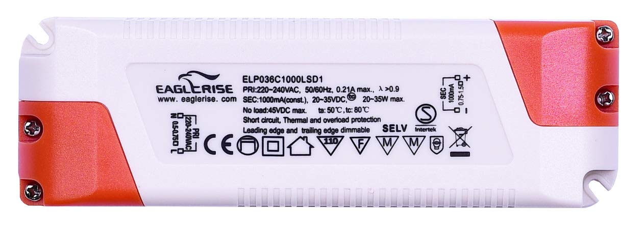

Bin auf der Suche nach einem Ersatz für diesen Trafo. Diesr Typ ist leider nicht mehr lieferbar.
Da ich mich mit der Materie nicht so gut auskenne, hatte ich unbedarft einen ähnlichen Typ geordert:
ELP036C1400LSD1
Allerdings funktioniert der nicht. Wenn ich damit die Leuchte (Hängeleuchte mit 8 LED) einschalte, geht sie kurz an und dann wieder aus. Wenn ich sie kurz auschalte passiert danach dasselbe. Ich vermute mal dass die LED-Spannung zu gering ist.
Der alte Trafo hatte ja eine Ausgangsspannung von 20-35 VDC.
Der neue hat eine Ausgangsspannung von 17-26 VDC.

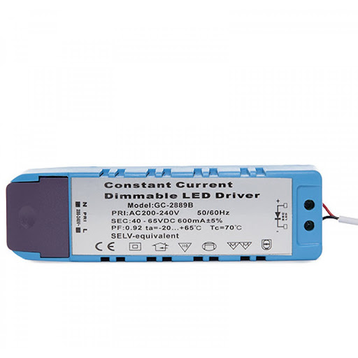

Auch ein zweiter Trafo (GC-2889B) brachte nicht den erhofften Erfolg. Mit dem blinken die LED`s nur im 0,5 sec-Takt.

Astra11 hat geschrieben: Di, 19.11.24, 01:15 Da ich mich mit der Materie nicht so gut auskenne, hatte ich unbedarft einen ähnlichen Typ geordert:
ELP036C1400LSD1
Sei froh, dass es nicht funktionierte. Der alte Treiber besaß einen Ausgangsstrom von 1,0 A, der neue einen von 1,4 Ampere.
Sei froh! Dessen Ausgangsspannung ist viel zu hoch!
Oder hat jemand einen besseren Vorschlag?
Es gibt ein paar, die als Ersatztyp für den alten herhalten können:
Meanwell LPF-40D-42
Meanwell HLN-40-42
Meanwell LCM-40, auf 1050 mA gedipt.

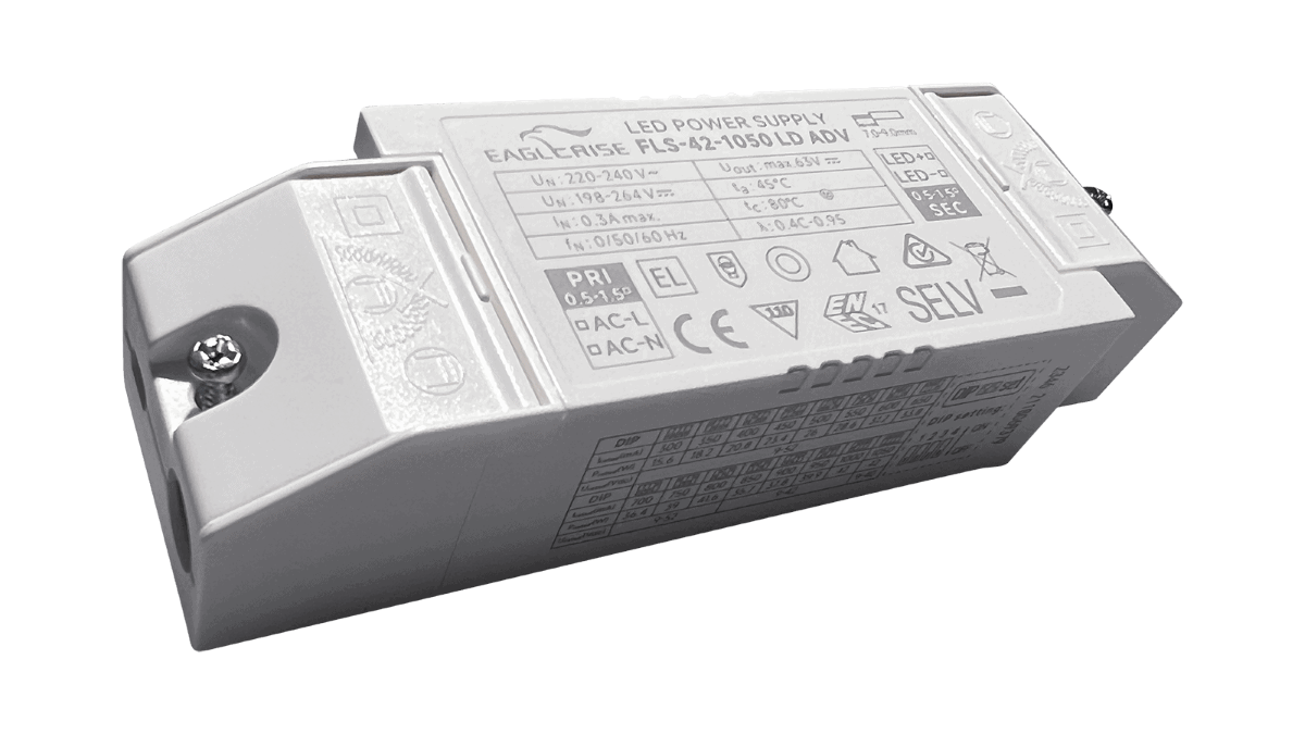

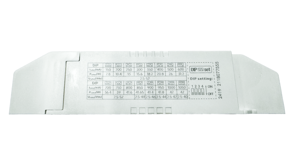

Da ich jetzt weiß worauf man bei der Suche nach einem passenden LED-Trafo achten muss, habe ich mir einen neuen Trafo geordert. Bisher war ein ja einfach für mich den gleichen Trafo zu kaufen. Alledings gab es diesen Typ nicht mehr.
LED-Treiber war für mich Neuland.
Habe mal ein Bild hochgeladen. Dieser Trafo sorgt für die richtige Helligkeit.
Strom (einstellbar auf 1000 mA) und Spannung (passt sich selber an, wenn ich das richtig verstanden habe), müssten richtig sein.
Oder gibt es Einwände?
Do, 28.11.24, 08:57
Passt. Bei Einstellung 1000 mA kann dieser Treiber jede Spannung zwischen 2.5V und 42V liefern.
