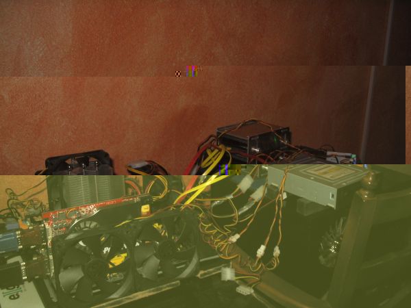

Schöner Aufabu und so EMV-freundlich.
Das Kabel kannst du auch mal ausprobieren: :shock: :shock:
Mfg Martin
Cyberbroker
Beiträge: 197
Di, 19.06.07, 21:28
Mal zur "EMV":
Wenn ich meinen PC anmach kann ich wunderbar Radio höhren. Wenn ich 9 LEDs die unterm Bett hängen und noch ein stück weiter weg vom Radio stehen an mach, bekomm ich rauschen und flackern...
Aber wayne...hauptsache das ding ist schön leise ;)
MfG und nochmal danke für eure Hilfe und tipps^^
